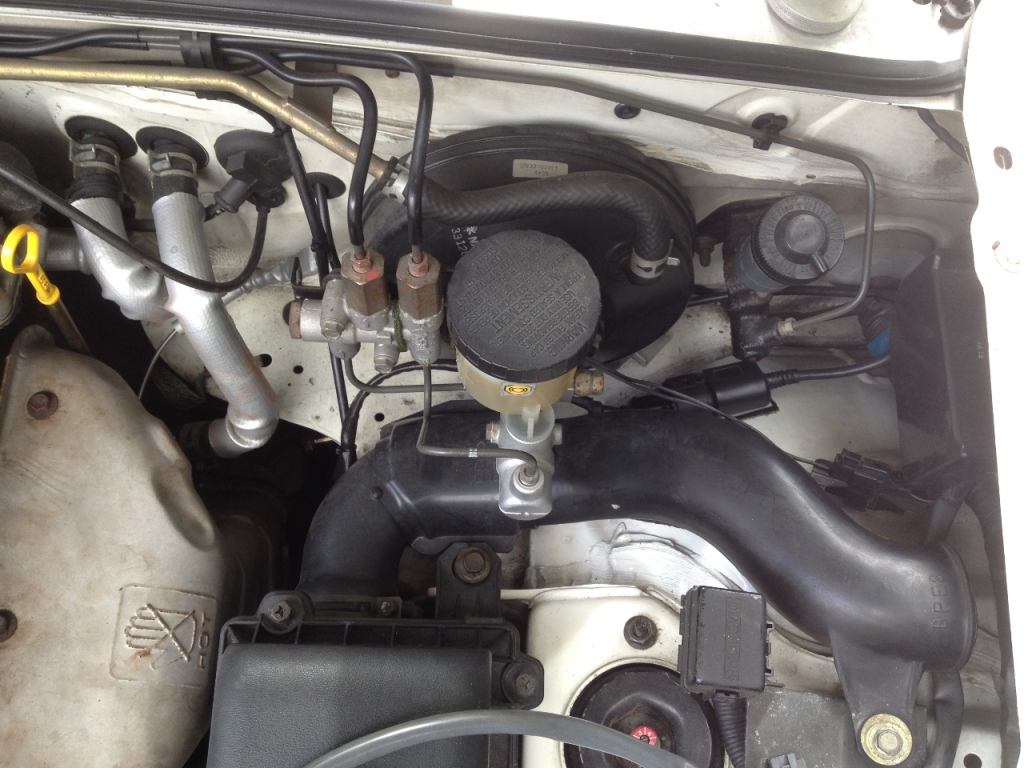

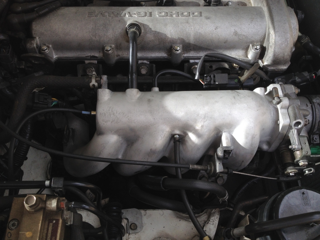

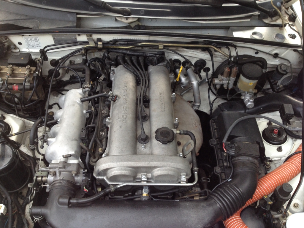

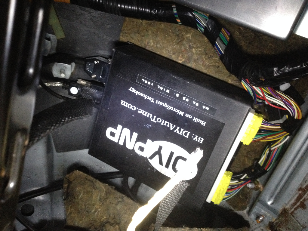

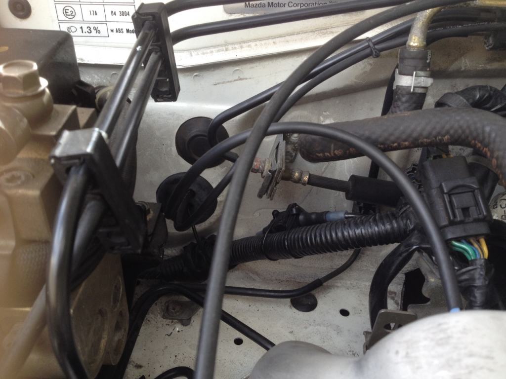

petit récap de l’installation:
la MS est fortement calée avec de la mousse forte densité au dessus et au dessous:
le rail de NB1.8:
le bouchon percé pour le técalan de dépression / le petit cable du capteur de cliquetis et le câble de mesure température échappement.
le piquage de dépression:
la prise de la sonde de richesse collée sous l'emetteur d'embrayage / le bouchon percé à côté du cable d'accelerateur, et a côté dans la gaine grise de protection le connecteur de la sonde de température échappement
une vue d'ensemble avec le capteur de Tair admission au milieu du conduit admission

Message Publié : Mer 6 Avr 2016, 19:12
Message(s) : 2054
Localisation : Seine et Marne
Sympa ton implantation ça reste super discret j'aime beaucoup.
