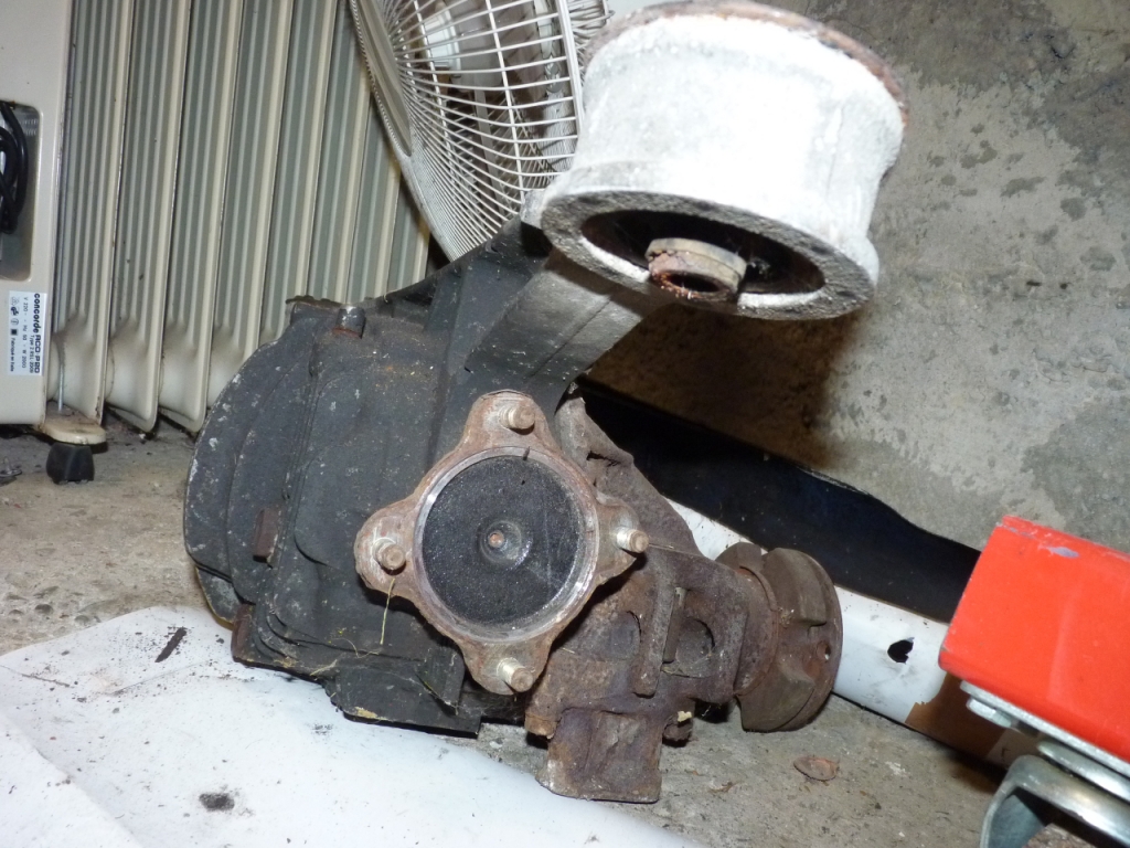

Bon, je viens de craquer 500€ de plus dans une boite 6 :ricane:
http://www.mx5nutz.com/forum/index.php?showtopic=189657
Livraison prévue dans le courant de la semaine prochaine... Je ne sais pas encore si je dois en parler dans ce topic ou celui de la rouge, mais je penche pour celui-ci...
Message Publié : Jeu 26 Fév 2015, 11:33
A ce rythme là, tu attaque bientôt le montage du turbo en fait :D
Message Publié : Jeu 26 Fév 2015, 11:52
Message(s) : 9964
Pas avant le 31 mai :ttt: ça ne me laisserai pas assez de temps pour fiabiliser l'ensemble :tantpis: Pouilly est la priorité et elle y ira dans sa configuration actuelle.
Je l'ai peut-être déjà écris, mais, l'idée, c'est de monter un train avant complet (ou presque) sur le berceau tubulaire, avec silent-blocks neufs, moteur (105cv de boitoto), embrayage, boite (6) et quand je l'aurai décidé, il ne restera plus qu'à swapper les deux sous-ensembles...
Idem pour le train arrière avec un torsen, c'est pour ça que j'ai mis un berceau arrière en sablage, un torsen qui traîne dans le garage, des silent-blocks de pont en delrin, des triangles, etc.
Il ne me manque plus grand chose comme pièces pour faire tout ça, à priori, il me manque juste une partie du coolant reroute (mon nouveau calorstat est en route)...
Message Publié : Jeu 26 Fév 2015, 13:40
Message(s) : 12205
C'est un beau programme tout ça :faim: Ton torsen c'est un 4.1 ? Si oui avec la BV6 ça donner un bon coup de fouet à ta voiture, même sans le turbo ;)
Message Publié : Jeu 26 Fév 2015, 15:35

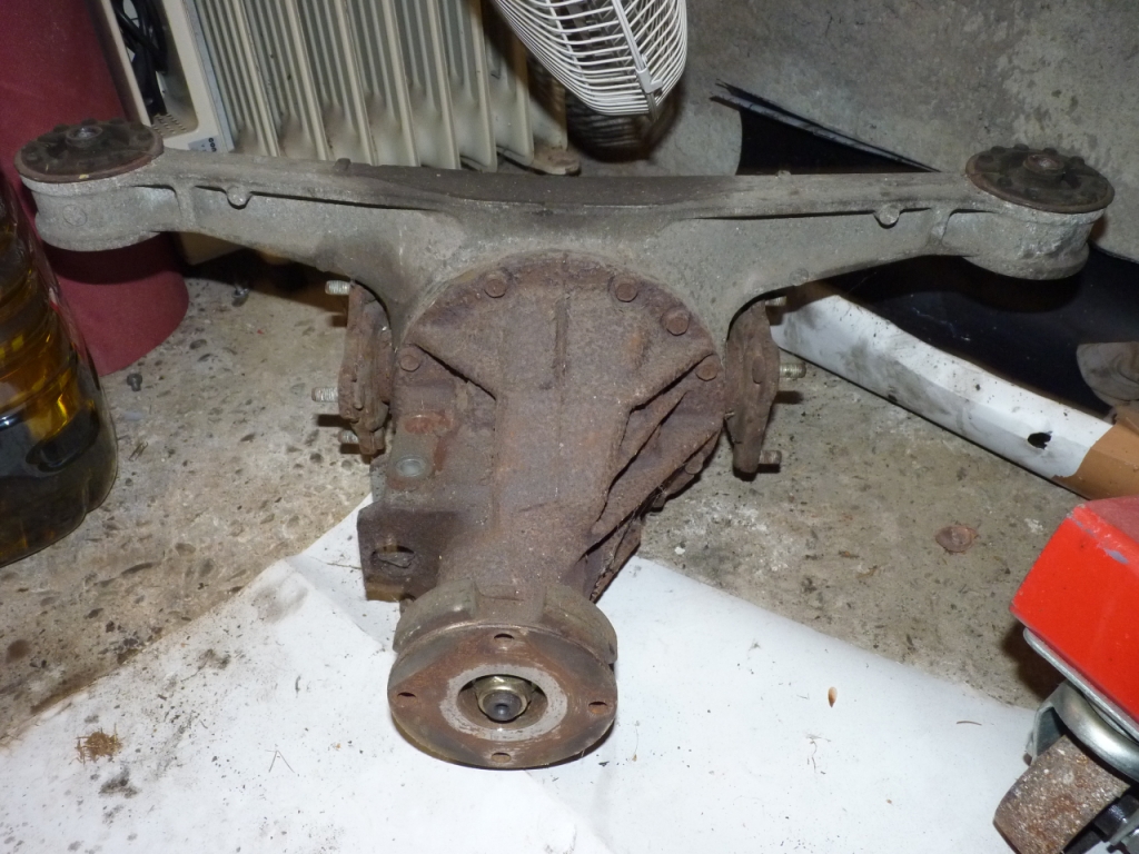

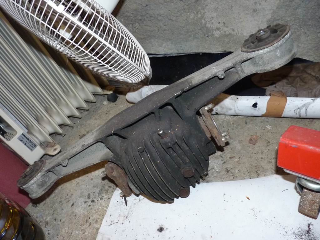

Message(s) : 9964
Non, je ne crois pas que ce soit un 4.1... En fait, j'en sais rien, je l'avais acheté sur un coup de tête parce que le vendeur faisait un vide garage. De mémoire, il vient d'une NA 1.8L, surement une Eunos, peut être une série spéciale...
Quelqu'un sait me dire quel différentiel c'est ? :oops:
Message Publié : Jeu 26 Fév 2015, 15:47
Message(s) : 3819
Il a apparemment bien les spécifs d'un torsen provenant d'une NA 1.8
http://www.miata.net/garage/diffguide/
Par contre le ratio :?
Message Publié : Jeu 26 Fév 2015, 16:04
Message(s) : 4702
Encore que j'espère pour toi que c'est bien un Torsen, parce que l'apparence extérieure ça veut pas dire grand chose avec ceux-là :lol: . Le damper sur le nez ne signifie pas forcément que c'en est un, ça serait trop facile :roll: .
Eternal Flame...
Message Publié : Jeu 26 Fév 2015, 16:33
Message(s) : 9964
D'un autre coté, je connais le vendeur. De là à dire que j'ai une confiance inébranlable en lui, peut-être pas, mais je ne pense pas qu'il m'ait arnaqué...
Message Publié : Jeu 26 Fév 2015, 16:46
Message(s) : 4702
Non c'est pas ce que je voulais dire. Ce que je voulais dire, c'est que c'est facile de croire qu'on a un Torsen de Mx5 entre les mains alors que non. Le problème c'est que ça n'a jamais été très clair ça, à quoi ça ressemble un Torsen sur une Mx5, et pour la simple et bonne raison qu'a priori d'apparence extérieure c'est exactement semblable à un open de la même génération :tantpis: .
Enfin il me semble que la plupart du temps, si il a le damper et qu'il vient d'une NA 1.8l c'en est un, mais pas dans 100% des cas apparemment.
Je dis pas ça pour te faire flipper hein, juste que moi-même ça fait longtemps que je me pose la question pour la mienne, n'ayant jamais trouvé de réponse claire sur une façon sûre d'identifier ce type de pièce (enfin si j'en ai une, mais ça se fait à base de cric sous un triangle et essayer d'avancer comme ça, du coup j'ai pas encore trop tenté :aie: ). Et à côté de ça le comportement routier de ma voiture me fait parfois penser que c'en est un (ça devrait en même temps, c'est une 1.8l iS), tandis qu'à d'autres moment j'ai l'impression d'avoir un bête open diff :roll: .
Eternal Flame...
Message Publié : Jeu 26 Fév 2015, 16:56
Message(s) : 3646
Les 1.8 ont tous le damper , mais je ne suis pas sur qu'à l'intérieur ce soit un torsen.
Message Publié : Jeu 26 Fév 2015, 17:06
Message(s) : 7688
pas possible d'apercevoir les petits pignons du torsen par le remplissage? :?
Message Publié : Jeu 26 Fév 2015, 17:41
Message(s) : 14325
vire les satellites, regarde au travers, si tu vois un axe oblique, c'est que c'est un ouvert.
sinon c'est un torsen.
comme il est démonté c'est pas difficile a faire, un petit levier avec un démonte pneus ou
quelques chose comme ça et les satellites sortent tout seul.
