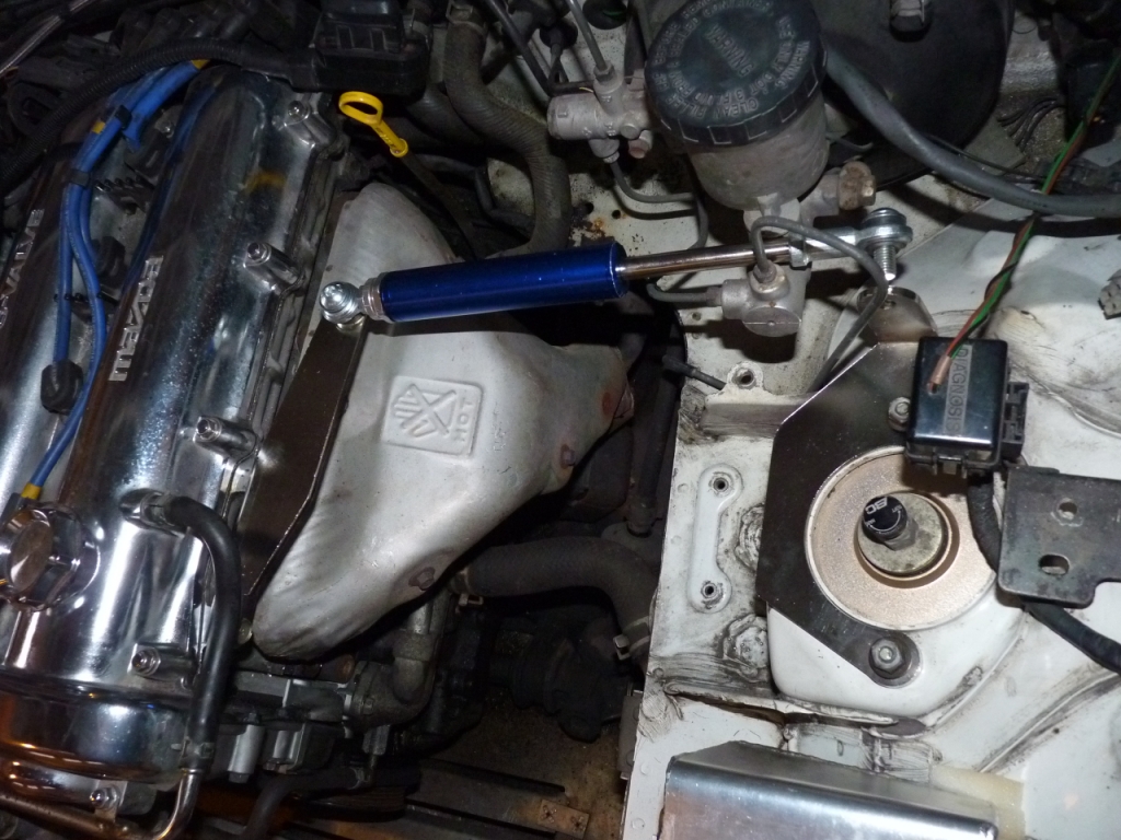

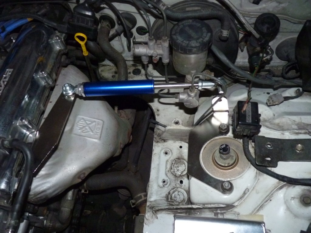

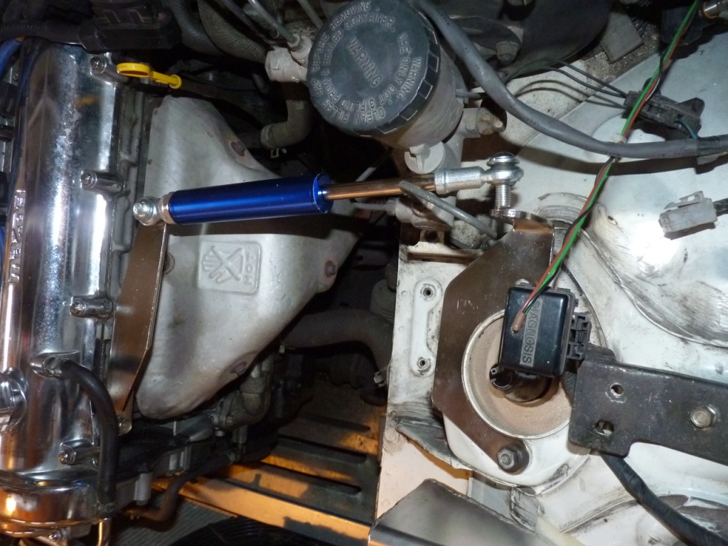

Nouveau souci ; l'engine damper que j'ai acheté n'est pas compatible avec ma MX5 LHD, le maître-cylindre de frein est sur le parcours du vérin et de son support coté chapelle d'amortisseur... Il va falloir que je bricole un truc :sic:

Voilà le problème en images :roll:
 Sujet du message : Re: Bianca Pista [Version 1.1]
Message Publié : Dim 8 Mars 2015, 18:14
Message(s) : 7688
si tu reperce plus pret ton support moteur tu peux peut-etre via une petite entretoise fixé ton verin sans taper dans les freins?

Message(s) : 9964
Oui, je pense que je peux bricoler un truc, de toute façon. Mais, est-ce que ça sera assez rigide ? Ils utilisent de la tôle d'inox de presque 5mm d'épaisseur. Moi, pour l'instant, je n'ai déjà pas l'outillage pour plier proprement de la tôle d'acier d'1mm :tantpis:

Pev et si tu le passe de l'autre coté du tuyau de frein ? Possibilité de déplacer ce tuyau d’ailleurs ?
Message Publié : Dim 8 Mars 2015, 21:11
Message(s) : 8991
Je pense qu'il y a moyen de le déplacer.
Par contre obliger de refaire une purge des frein.
