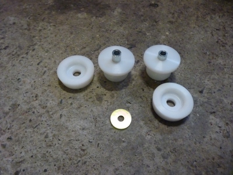

Question à Pat : faut-il une presse pour mettre les silent-block en béton en place ou y'a-t-il une autre façon de le faire ? :?

Si Pat ne passe pas par là, qui sait comment on monte ces trucs là ? :?:

On a appliqué 0.3 de serrage donc ça doit rentrer au maillet normalement si l'alésage et propre.
Les gros viennent dans le pont avec l'axe et la petite pièce par dessus puis la coupelle métallique pour le serrage.

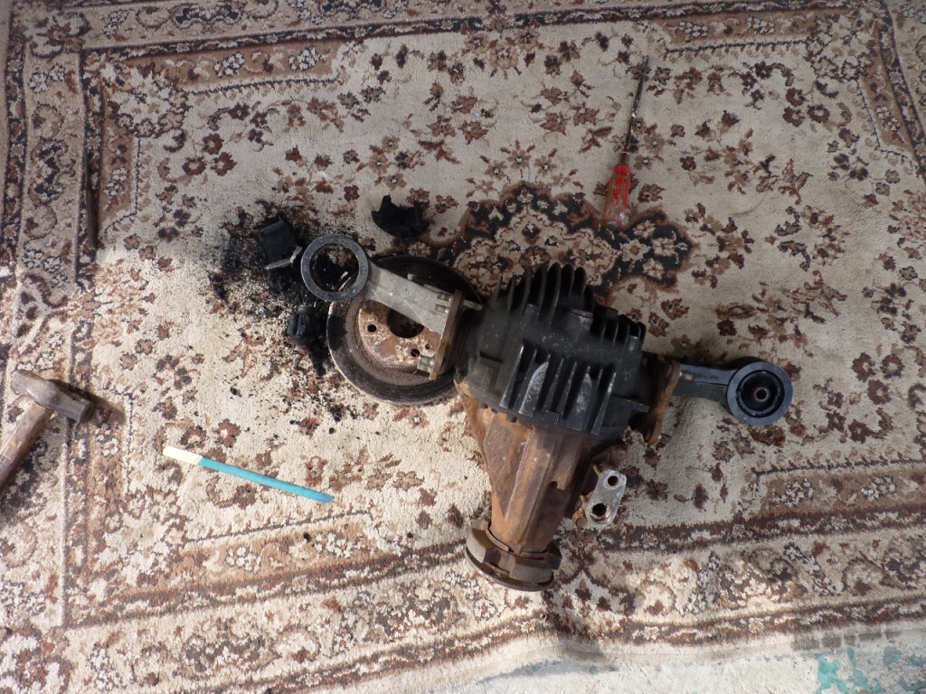

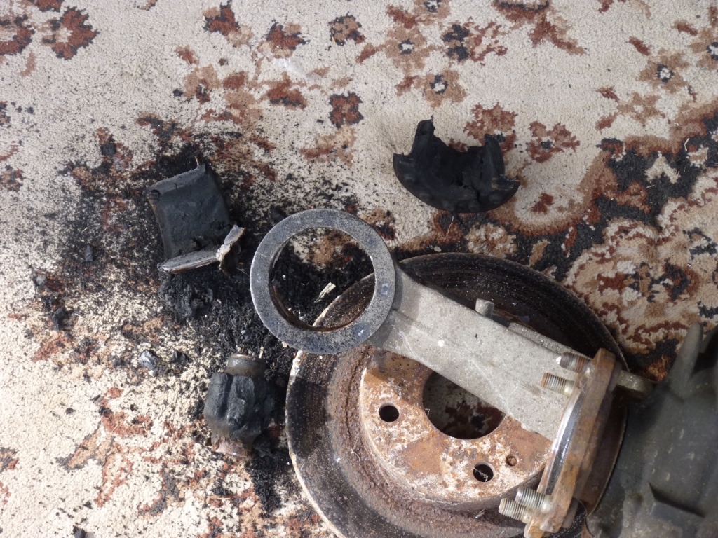

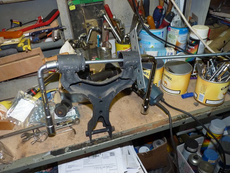

J'ai viré des silent-blocks sur les triangles arrière supérieurs, avec la méthode que Joël m'a enseigné lors de ma dernière visite chez lui :jap: : la tige filetée, ça a pas mal marché, mais j'ai bousillé ma tige filetée sur un triangle inférieur arrière, donc, ce n'est pas l'arme ultime, malheureusement :tantpis:
Après les avoir nettoyé et dégraissées, je les ai traité au POR15
J'en ai profité pour passer la seconde couche sur le berceau arrière
Et j'ai nettoyé, autant que faire se peut, le différentiel... Je l'ai emmené au car wash, cette semaine, mais ... ça n'a absolument pas fonctionné, il était toujours aussi crade après 4€uros de lavage haute pression :x Donc, perceuse et brosse métallique, c'est plus efficace !
J'hésite à passer la partie en acier au POR15, j'ai peur que ça ne serve à rien...

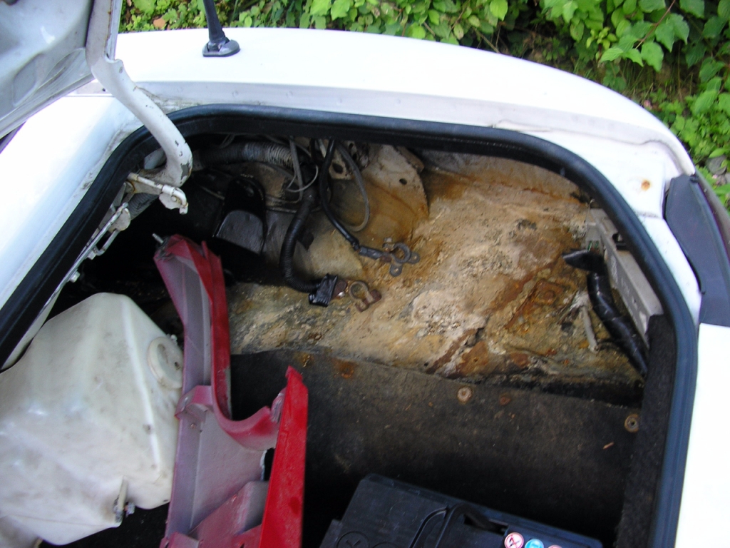

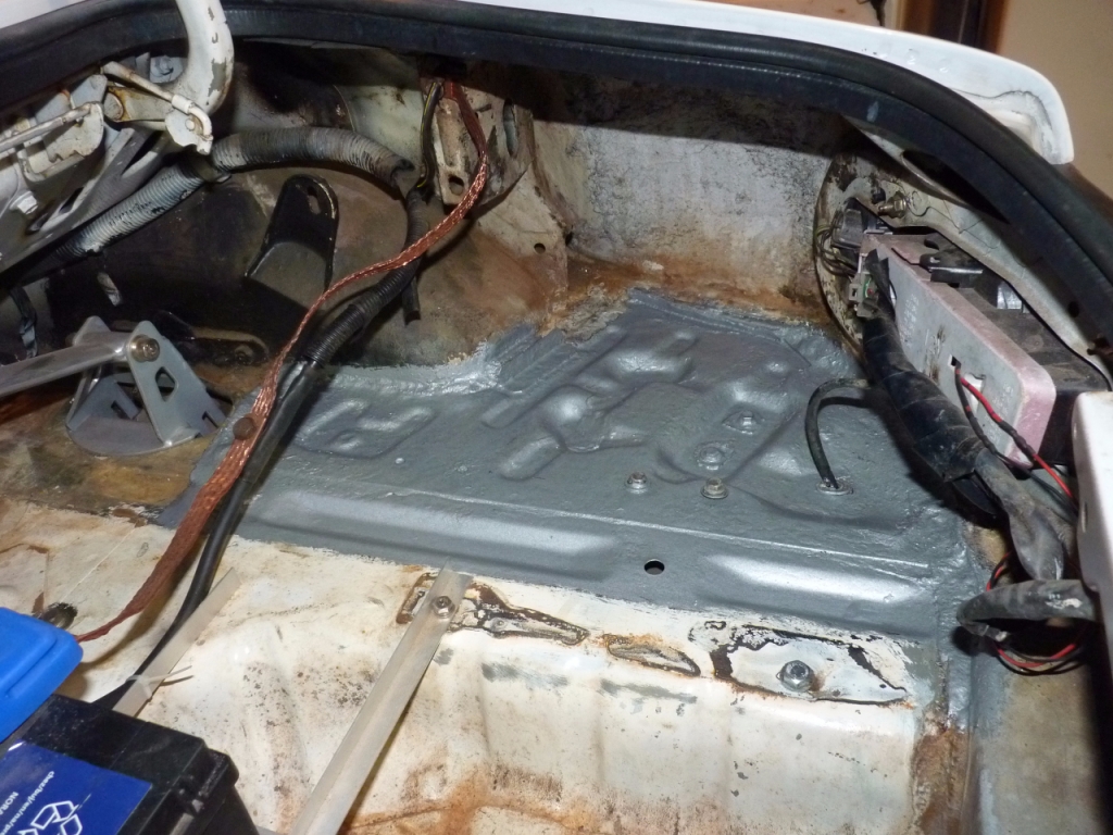

Ah oui, tant qu'à y être, j'ai aussi avancé dans ma lutte contre la rouille !
Avant (photo du 05/07/2007)
Après (photo du jour)
