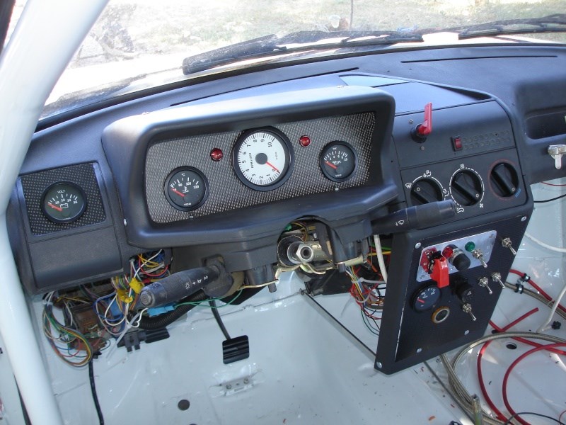

Le coupe circuit il doit être monté sur le TdB
J'ai trouvé un autre forum pour le branchement :
http://www.cliors-concept.com/t39357-sc ... 6-pole.htm
voila une photo monté :
et une autre avec le cable qui relie à la tirette ext
A mon avis ce genre de montage c'est pas pour faire des étincelles :sic:
