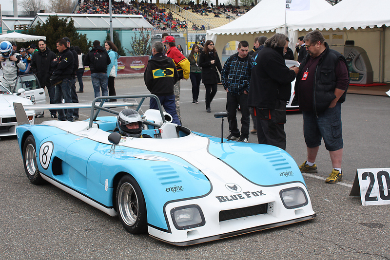

as tu des renseignement sur ce moteur car pour moi le duratec, c'est un Ford qui peut cracher c'est 300 cv sans etre trop contraignant sur le plan maintenance , nous avons un client qui utilise le duratec ford sur sa grac mt 14 avec injection sodemo, et aux dernieres nouvelles la derniere evo de son moteur (il est en ce moment chez sodemo) devrait donner un poil plus de 300 cv , or pour l'avoir vu démonté à la fin de la saison il était nickel (environ 15 heures de roulage....) par contre si le duratec dont tu parles a été monté sur les mx na à l'époque (avant 94) c'est bon on peut l'utiliser.
après recherche suir wiki du moteur mzr je m'aperçoit qu'il serait apparu en 2001 donc c'est mort, mais ...
vais chercher dans mes archives une photo de la fameuse mt 14.
la voici
there's no way but the 10 AE way, d'ailleurs Tic et Tac roulent tout deux en 10 Ae, c'est dire....
