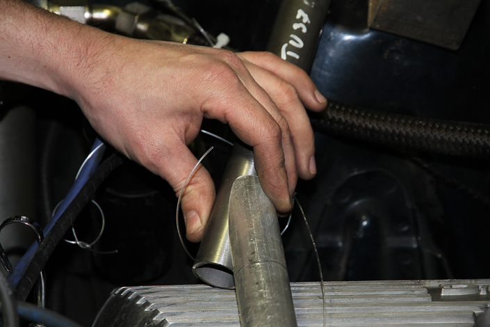

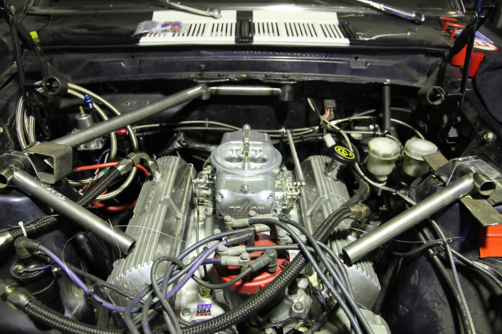

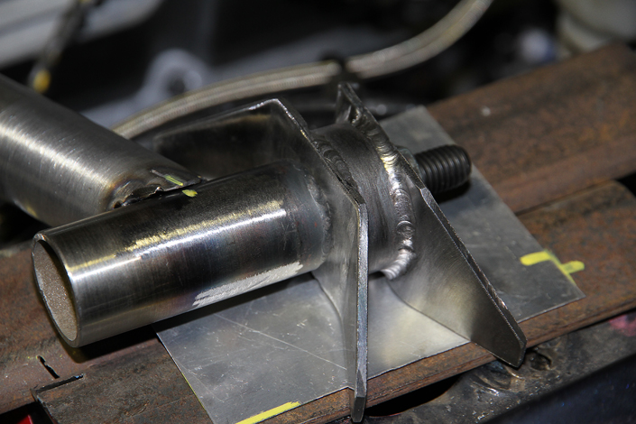

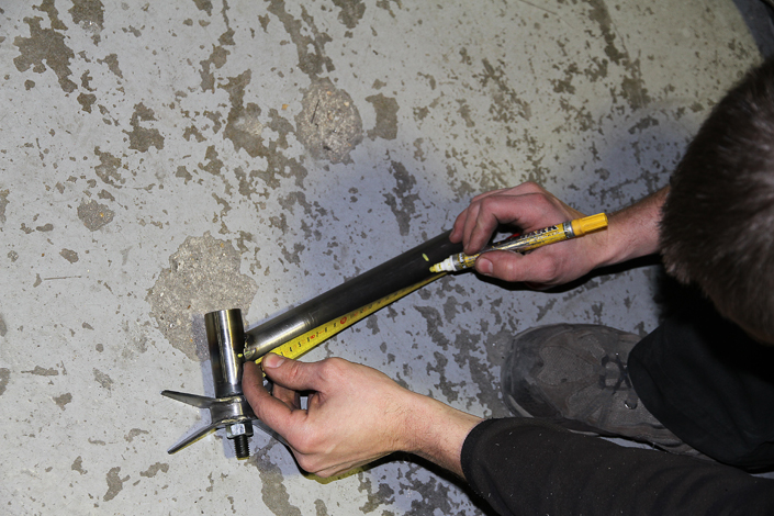

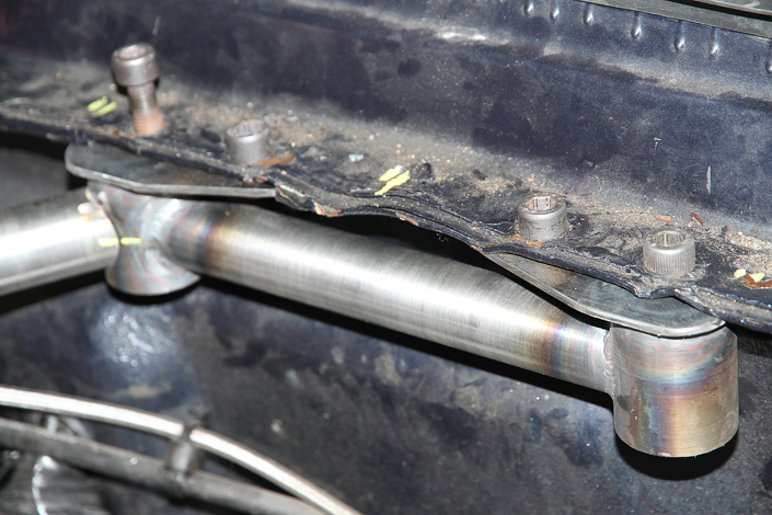

ça tombe bien, notre Antoine était cet après midi en train de concevoir une BAR de Mustang fast back de course(saloon car),la, on voit bien le montage sur canons
[img]http://www.mx5france.com/medias/di/2D5R/IMG_0347[1].jpg[/img]
[img]http://www.mx5france.com/medias/di/VVCH/IMG_0352[1].jpg[/img]
[img]http://www.mx5france.com/medias/di/99PN/IMG_0353[1].jpg[/img]
[img]http://www.mx5france.com/medias/di/C8OA/IMG_0356[1].jpg[/img]
[img]http://www.mx5france.com/medias/di/LCW0/IMG_0359[1].jpg[/img]
[img]http://www.mx5france.com/medias/di/TH0T/IMG_0347[1].jpg[/img]
etrange les images refusent de s'afficher :x

Fixed ;)
