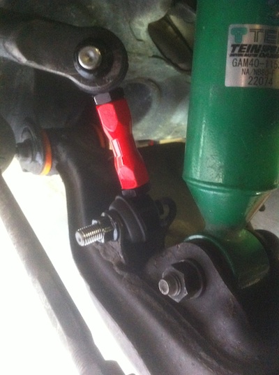

Je viens d'installer les endlink de barre anti roulis reglabes IL MotorSport afin d'installer une barre de Nb.
Mais je me pose une question par rapport à son montage.
Est il important de respecter le sens de montage des rotules ?
Sur cette photo du coté avant gauche (conducteur), d'origine la rotule haute est du coté exterieur. Ici je l'ai mise par l'interieur sinon l'axe jusqu'à la fix de la rotule basse était tout de travers. Ca peut poser un problème ?
Autre élément, la rotule basse ne peut se fixer que sur une seule des plaques, la tige fileté de la rotule n'est pas assez longue (on voit aussi la seconde que j'ai du plier un peu pour faire passer la rotule). Ca aussi niveau résistance je trouve ça moyen. Qu'en pensez vous ? Une solution peut etre ?

Pour monter les biellettes, pas de sens de montage? Tu n'a pas 2 rotules de chaque coté?
Celle du bas passe normalement entre les 2 pattes avec des rondelles de chaque coté de la rotule pour combler le jeu.

Il faut que tu trouves une tige filetée plus longue. Ton montage ne tiendra pas la distance, surtout sur piste !
Après, pour l'angle qu'elle peut prendre, il faut bien penser que tu la montes avec les roues qui ne touchent pas le sol, ce n'est pas leur position naturelle !
