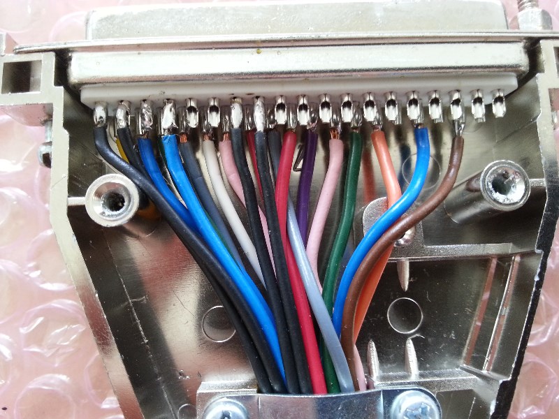

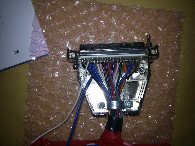

J'ai commencé timidement le cablage par le + et le (-) et ca à marché, suis assez :D sur le connecteur 12 broches. L'essai à été fait sur la G&B
Apres j'ai continué à branché la sortie CAN + et (-) mais petite surprise le branchement de la MS2 que j'ai acheté à Felikinkin à la broche 4 occupée :?
avec les 2 fils rajoutés dont 2 sur la broche 4 :sic:
J'ai quand même essayé mais ca ne marche pas et ca m'a coupe la sonde LB. En enlevant ces 2 fils la Wb s'est remise à marcher.

La MS de felinkinkin a été construite par Dimitris pas par DIYAutoTune. Du coup soit tu demande a Dimitris soit tu ouvres la MS et tu prends une photo recto verso de la carte mère en haute qualité que je regarde comment c'est câblé. Mais la j'ai pas mon PC portable avec mes schéma je suis au bord de la piscine a Estoril donc faut attendre que je retourne chez moi je devrais y être dans 3 jours

Par contre sur la R&B j'ai une MS2 montée par le constructeur et je n'ai pas de prise DB37 juste les 2 prises du faisceau d'origine qui se branchent direct sur le boiter: ca n'arrange pas mes piètres de "tuner"
Je penses que mes premiers essais seront de cabler en récupérant les infos sur le fil de bobine, à moins que Joël tu ai une solution avec ce schéma pour me trouver les 2 fil du CANbus.
Je vais essayer d'envoyer une photo de mon boitier chez Megasquirt à Matt Cramer pour qu'il comprenne bien mon "problème"

Ne t'inquiète pas je te le trouverai tes ports canbus.
Par contre sur ta r&b c'est une mspnp 2 ?
Si oui a l'intérieur il y aura forcément des ports canbus je te trouverai ça aussi

J'ai trouvé ca
Faut pas hésiter a contacter Dimitri, surtout si tu lui précises que c'est la mienne.
