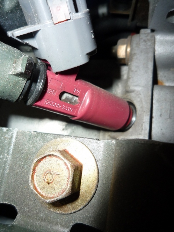

Ok ceci étant dit, comment remplacer les vieux Denso 195500-1970 (230 cc/min @3bars) des NA 115cv par d'autre plus performant.
Je pensais bien sûr aux Denso 195500- 3310 (260 cc/min @ 3bars) des NB 1.8 (ref mazda BP4W13250), à voir avec la difficulté d'ajuster l'AFM. ça tombe bien il sont sur le ZL-VE (1.5L 130 cv)

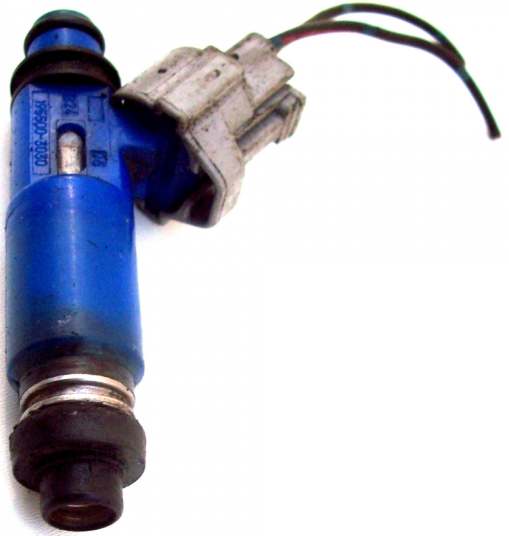

Sinon j'ai un peu galérer à trouvé des infos sur les "Injos Bleu" des mx5 1.6 Mk2 référencé B5C9-13-250A par mazda http://www.autolinkmx5.com/fuel-injecto ... 2527-p.asp
Leur reférence générique Denso est 195500-3030, il équiperai que des autos de 90 cv et ne débiterait que 160 cc/min @ 2.5bars => 175cc/min @ 3bars
