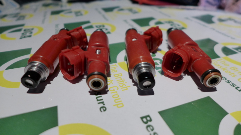

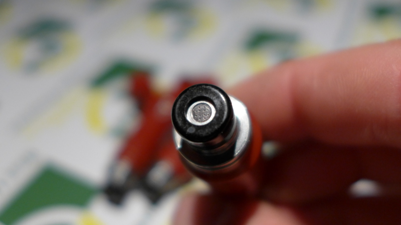

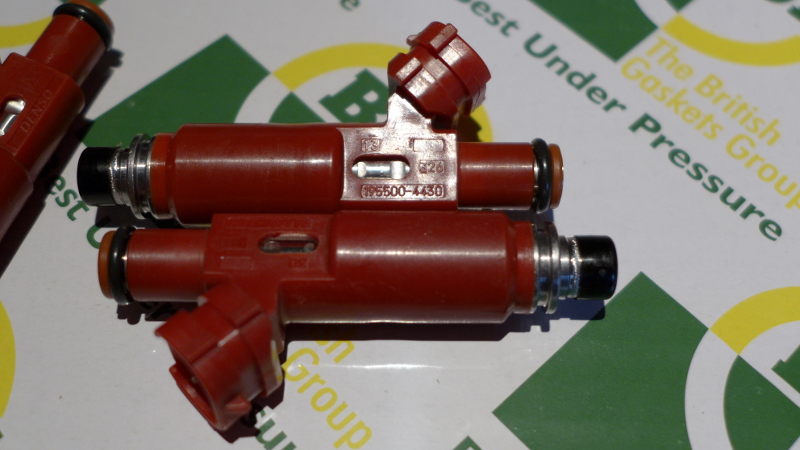

J'ai eu l'occasion de voir tourner et mapper des injecteurs de rx8 rouges : Référence 195500-4430.
Ce sont des DENSO 12 trous, provenant des RX8 de seconde génération à priori (Les jaunes viendraient des 1ère générations - Au conditionnel car je ne connais pas les rx8)
Selon les rares sources, ils sont donnés entre 225 et 350cc. Je les ai testé aux alentours de 330cc, en utilisant une MS3 et une carto existante basée sur des 265cc. Le but était alors de jouer avec le parametre req_fuel pour retomber sur les AFR cibles sans toucher à la carto, l'estimation me semble donc réaliste et finalement assez proche de cette 3e source
Ils ont apportés un ralenti hyper stable (signe d'une bonne pulvérisation)
Emilio@949Racing en disait ça : "We have also used the brick and dark green 2nd gen RX8 injectors. I forget the Mazda and Denso numbers and flow. The brick colored ones have about the best atomization at 60psi you'll find in that low flow range. Probably the best injector for gas and ITB's."
2e effet kiss cool, comme on trouve peu d'infos dessus, ils sont très abordables. On trouve les 4 livrés à moins de 100€ sur la baie :oui:
Du coup ça semble une bonne alternative pour des prépas atmo assez poussées :bien: (Et faut pas croire tout ce qui se dit sur l'internet, genre witchhunter :red: )

C'est ceux que j'ai testé en pnp sur ma NA :aie:
Résultat trop riche et engorgmeent de :cubitus: au dessus de 4000 tr/min => Normal donc quand je vois les specs que tu as trouvé.
Moi j'étais sur 250cc :ptdr: :aie: (witchunter entre autres...)
Cool ce retour ... ça me laisse donc de la marge et confirme les bienfaits supposés/théoriques de ces Injo de techno plus modernes tel que des Denso 12 trous, EV14 etc....

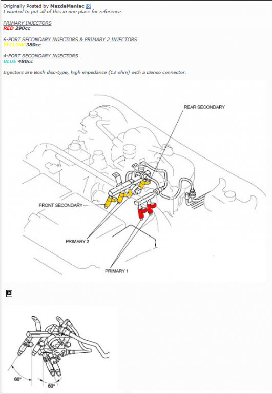

Bon je relance le sujet. Sur ma NA 115 sous MS j'ai actuellement des injecteurs de NB 1.8L. Je voulais un set a faire nettoyer, donc je partais sur ceux de NBFL 1.8L.
Regis passe par la et me parle des injecteurs de RX8 Rouge brique.
Très peu d'infos sur le net, a priori ce serait les injecteurs primaires de RX8 231cv (2004-2008).
A priori sur rx8 la pression du système d'injection serait à 3.9Bar
Sur la photo suivante ils parlent des 3 types d'injecteurs RX8, ils donnent des débits pas forcement cohérents avec ce qu'on trouve sur le net. Qu'en pensez vous, je pense que c'est des débits avec la pressions mini des injecteurs, qui doit être 2.5 bar.
De mémoire les rouges sont donné pour 350cc/min sous 3 bars,
les jaunes sont donnés pour 450cc sous 3 bars (voir 420 cc/min sur certains sites)
et les bleus sont donnés pour 540cc/min sous 3 bars. (voir 528 cc/min sur certains sites)
si vous savez m'éclairer sur les bon débits je suis preneur.
Du coup vu que je vais surement partir la dessus j'aurais aimé avoir le débit exact ^^ Une fois que j'aurais acheté le set, si je l'envois dans une société de nettoyage, sauront ils me donner le débit en le mesurant ?
une société a contacter de préférence ?
Merci bien les amis.
