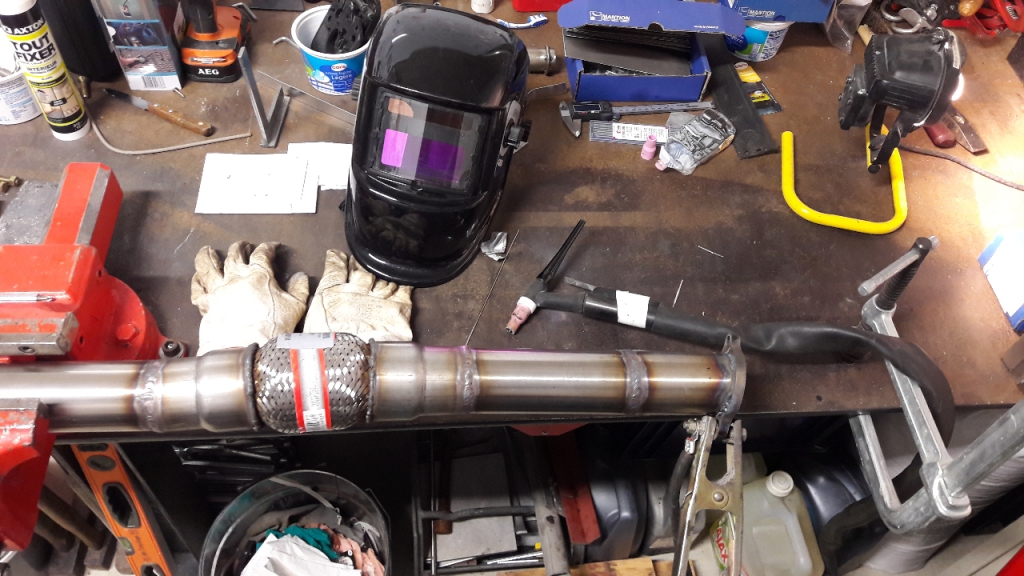

J'avance doucement :oops:
J'ai fini de souder le downpipe. C'est ma première au tig, soyez indulgent :cyp:
J'ai du attaquer la ligne de la nb en même temps, ça devenait insupportable.
Même pas besoin de désserer la jonction avec le silencieux tellement c'était pourri...

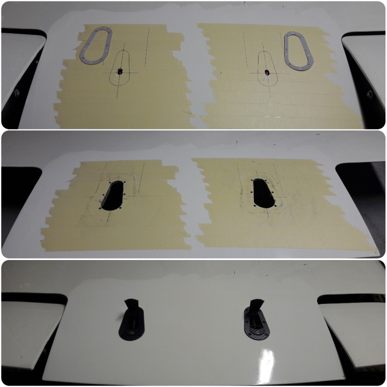

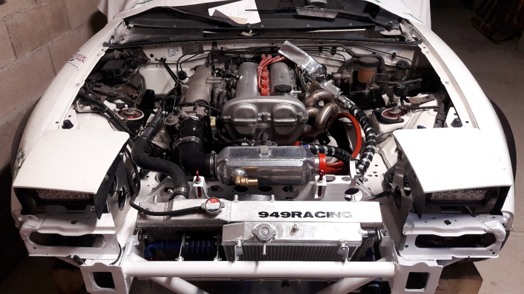

Des news, ça avance doucement mais sûrement:
Et aujourd'hui j'ai installé les aerocatch sur le capot. Au moins il est déjà prêt en attendant les dernières pièces.

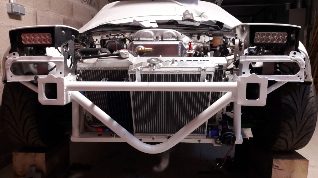

Il bosse bien le tom.
Il faut le mini d’espace entre les deux radia pour limiter la chute de la vitesse d’air dans les faisceaux ;).
 Sujet du message : Re: ToM57730: mx5 NA-(R?) 1.6
Message Publié : Dim 26 Août 2018, 09:28
Inscription : Jeu 29 Juil 2010, 16:45
Message(s) : 481
Localisation : Moselle (57) Voiture: NA 1.6 & NB 1.8 & CX7 2.3
:jap: :jap:
C'est le cas, ils sont collés un contre l'autre. J'ai juste ajouté une mousse fine entre pour éviter tout contact.

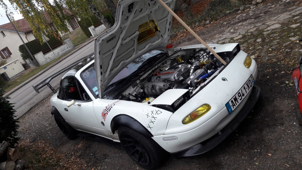

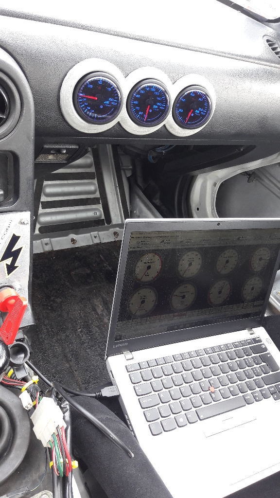

Samedi c'était journée mapping avec Yo. On avait déjà passé une journée pour le branchement et le premier démarrage de l'auto. Nous avons réglé quelques soucis de démarrage et ensuite on a pris la route.
5h de roulage sous "VE Analyser" et elle tourne déjà beaucoup mieux. C'est un régal, une vraie tuerie :love:
Il reste encore à peaufiner les réglages, mais ça fait du bien de clôturer 9mois de travaux sur la voiture et de pouvoir rouler avec.
