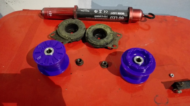

Dernier achat, pas prévu au départ, mais une offre que je ne pouvais pas laisser passer : une cage complète by piko :)
Je trouvais ça moche au début quand j'ai acheté la voiture, mais petit à petit l'idée a fait son chemin, et finalement je trouve que ça défonce. Surtout que les deux barres centrales permettent une utilisation route sans se cogner la tête.
J'ai les barres de portes avec, mais faut monter les supports.

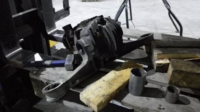

Sinon j'ai reçu des silentblocs de pont Powerflex. Sachant que tout le poids du moteur en porte-à-faux repose sur ces silentbloc, je voulais pas prendre de risque.
Mais retirer les OEM c'est une belle galère, donc c'est pas encore fini.
Du coup j'ai pas pu poser la cage. Mais ça devrait pas trop tarder ;)

 Sujet du message : Re: MX13 // Moteur remonté !!
Message Publié : Mar 17 Nov 2015, 11:00
Message(s) : 9964
Pour les SB de pont, j'ai démonté les miens à la perceuse avec un foret de 10mm et sorti les "cages" en acier au marteau et tournevis :tantpis:
Bien vu la cage "by Piko". J'ai hâte de pouvroi faire faire la mienne :faim:

J'ai fait comme toi du coup ! Mais putin ils sont recalcitrant ces trucs
