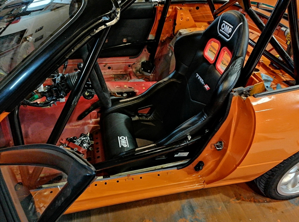

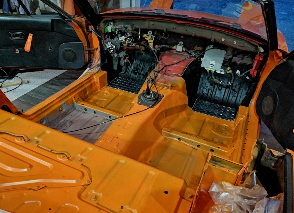

La dernière touche avec les cablages du coupe circuit, délocalisation de la gestion, suppression des blocs chauffage.
Maintenant on remet le tableau de bord découpé, l'arceau, baquet... Il en reste mais la liste se réduit :woo:

Comme d'habitude, précision chirurgicale, chapeau. Pour info, le montage de l'arceau et du baquet s'il est rapproché du tunnel, prend beaucoup de temps à un pro entraîné (une semaine).
Ta relocalisation de l'ECU est parfaite, sinon ça prend l'eau par les côtés et par le renfort supérieur.
