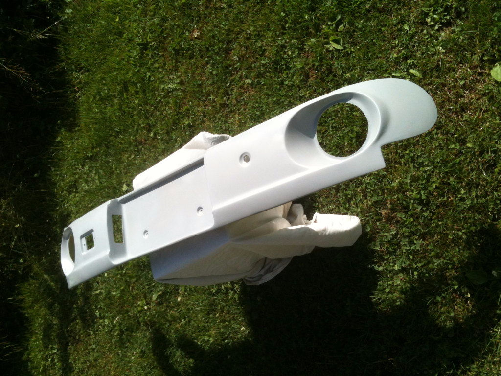

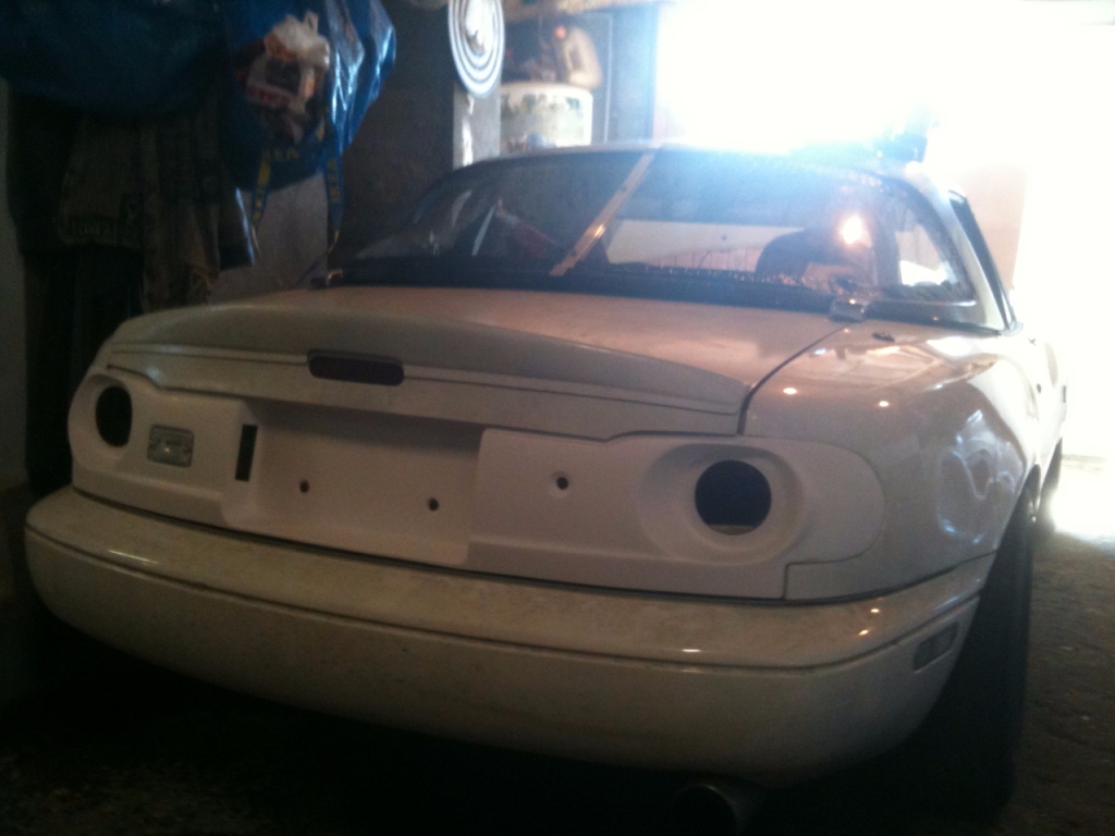

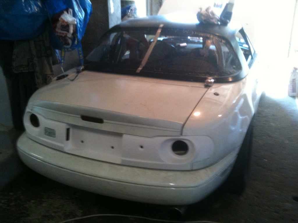

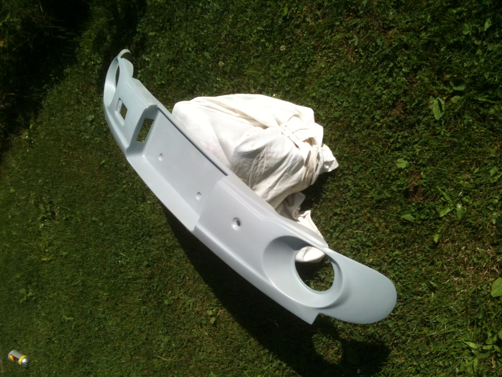

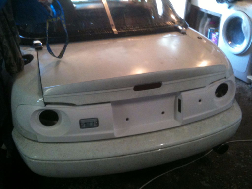

Pour répondre à la demande de Guillaume :D
Il a fallu une bonne scéance de dremel pour faire passer les feux (ça gratte !), mais ça devrait le faire coté polyester...
J'en profite pour le peindre parce que ce n'est pas le bon blanc (j'en suis à l'apprêt) :)
Reste à voir coté tôle et électricité, ce que ça dit...

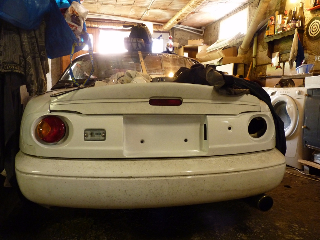

Bon, la disqueuse a fait son oeuvre... Tout est en place. Il faudra que je passe une couche d'antirouille et que je fasse les supports des feux.
Mais il reste surtout le plus compliqué : l'électricité :oops: Pour l'instant, seul le feu de recul est en fonction...
