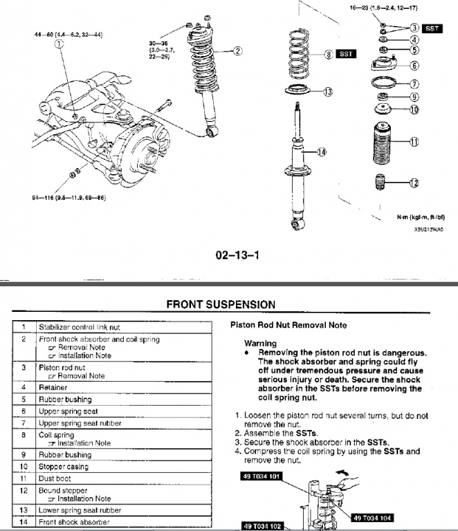

Je vais commander sur oscaro les coupelles pour les amortos que j'ai acheté à Persocoronas. Les références de coupelles, c'est OK, mais faut-il prévoir autre chose ? type butées ?
J'ai des butées universelles qui trainent dans le garage. Est-ce que je peux m'en servir ?
Ou faut-il que je rajoute ce type d'accessoire à ma commande ?

Oui, et je viens de regarder sur MX5parts et les coupelles ne sont pas chères du tout.
Par contre, je ne sais toujours pas quoi prendre en plus des coupelles :?

dans le post de Regis il parle des butées!, regarde pour voir si cela t'aide? :)

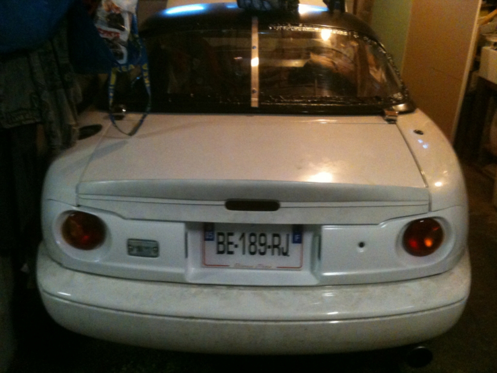

Première sortie avec le Nostalgic Panel :)
Hier soir, je me suis trouvé (au moins) deux bonnes raisons d'aller bosser en MX-5 aujourd'hui :cubitus:
Problème : les feux n'étaient toujours pas branchés. Il était temps de m'y mettre. Comme d'hab', je ne comprends rien au sujet électricité :oops: je suis allé me coucher à 1h40 :aie: et je n'ai que le feu arrière droit qui est correctement raccordé. Coté gauche, uniquement le clignotant, mais c'est pas grave... si je me fais arrêter, je prétexterai un fusible :cyp:
Du coup, je l'ai lavée entre midi et deux, pour fêter ça... Mais impossible de vous mettre des photos, il semble que les restrictions informatiques soient au top, chez mon nouvel employeur :roll:
