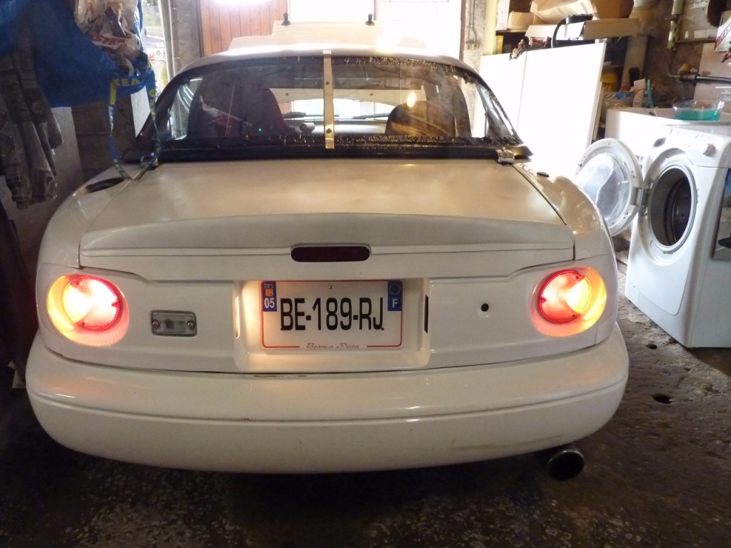

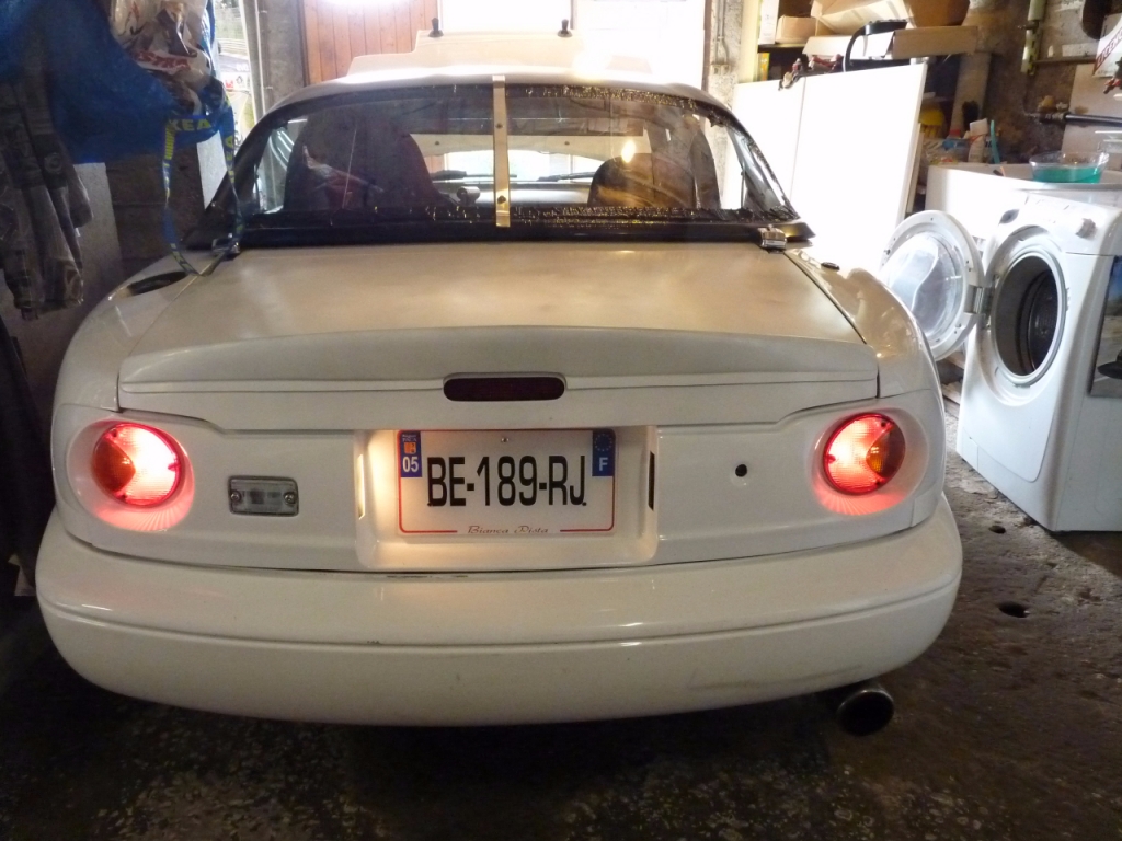

J'ai profité du fait de rentrer plus tôt, hier aprèm', pour avancer le câblage de mes feux arrière.
Maintenant, j'ai :
- deux feux de position,
- deux clignotants,
- 1 seul feu de plaque (j'ai du tirer un peu fort sur un des fils du second, mais la plaque est illuminée suffisament, je pense... D'autant qu'il faudrait que je démonte tout pour le rebrancher correctement :aie: )
- deux feux stop sur trois (il me manquait des cosses pour le feu du milieu, que je suis allé acheter, ce midi), mais, de toute façon, le troisième feu stop n'était pas obligatoire en 1990
- pas de feu anti brouillard, mais il n'est obligatoire qu'à compter du 1er octobre 1990 et la Bianca a été enregistrée en février 1990 (http://www.senat.fr/questions/base/1994 ... 09180.html)
Bref, à une ou deux bricoles près, je suis pas loin d'être OK :faim:

Troisième feu stop connecté, tout marche (sauf un feu de plaque, mais ça attendra)
Voilà ce que ça donne, une fois allumés. J'aime bien :)

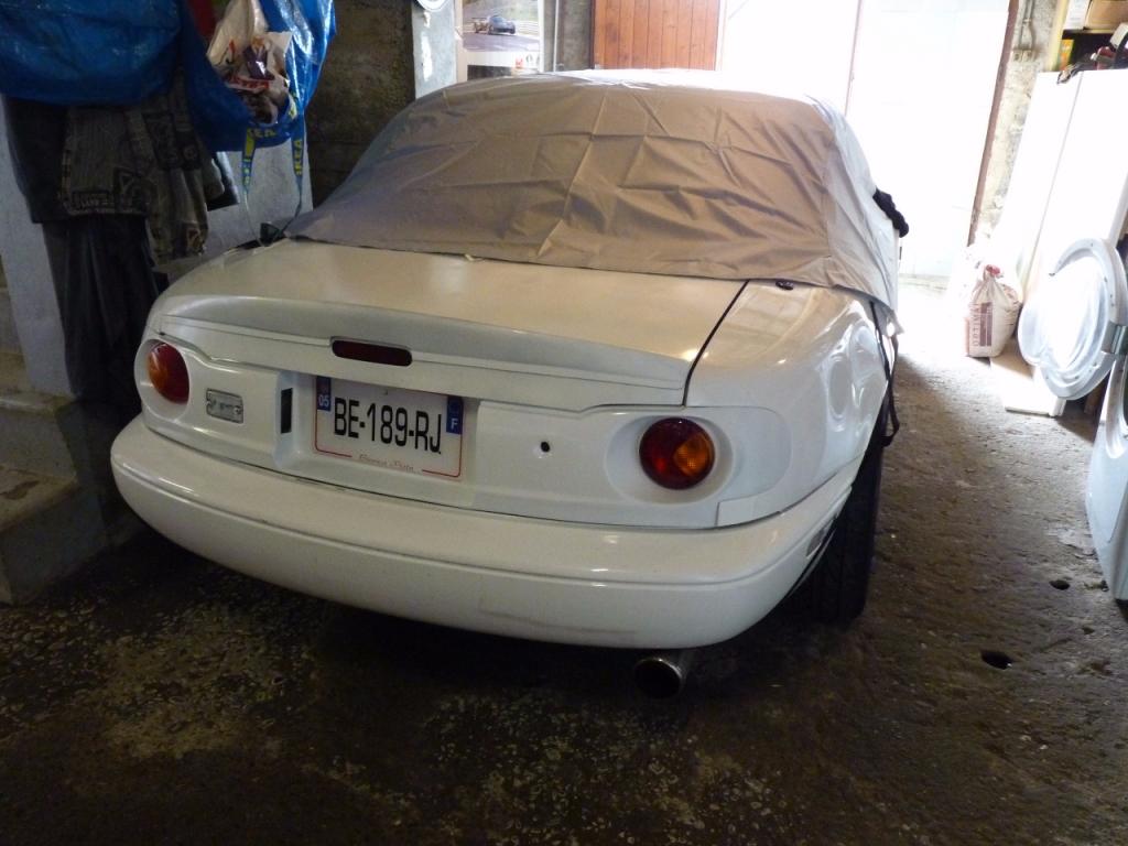

Sinon, j'ai reçu ma bâche. Plus d'excuse pour partir hard topé quant il faut beau :red:

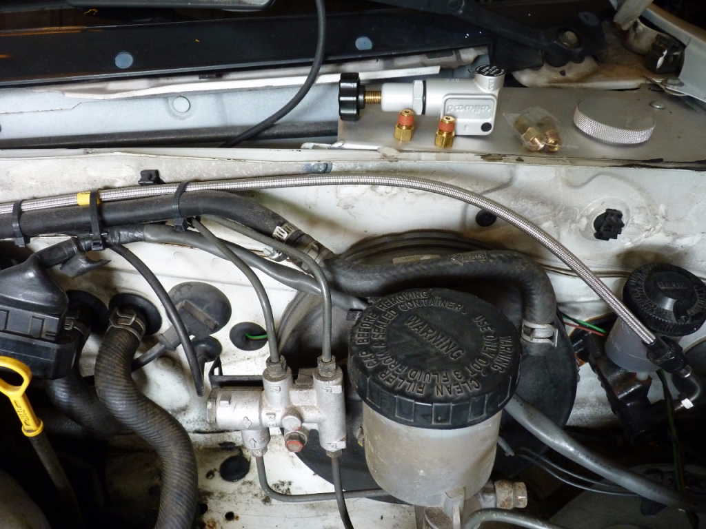

Et j'ai aussi reçu le répartiteur de freinage. Plus qu'à comprendre comment ça se monte :cubitus: et, sans doute, trouver des freins de NB (ou même FL) pour monter à l'arrière :)
