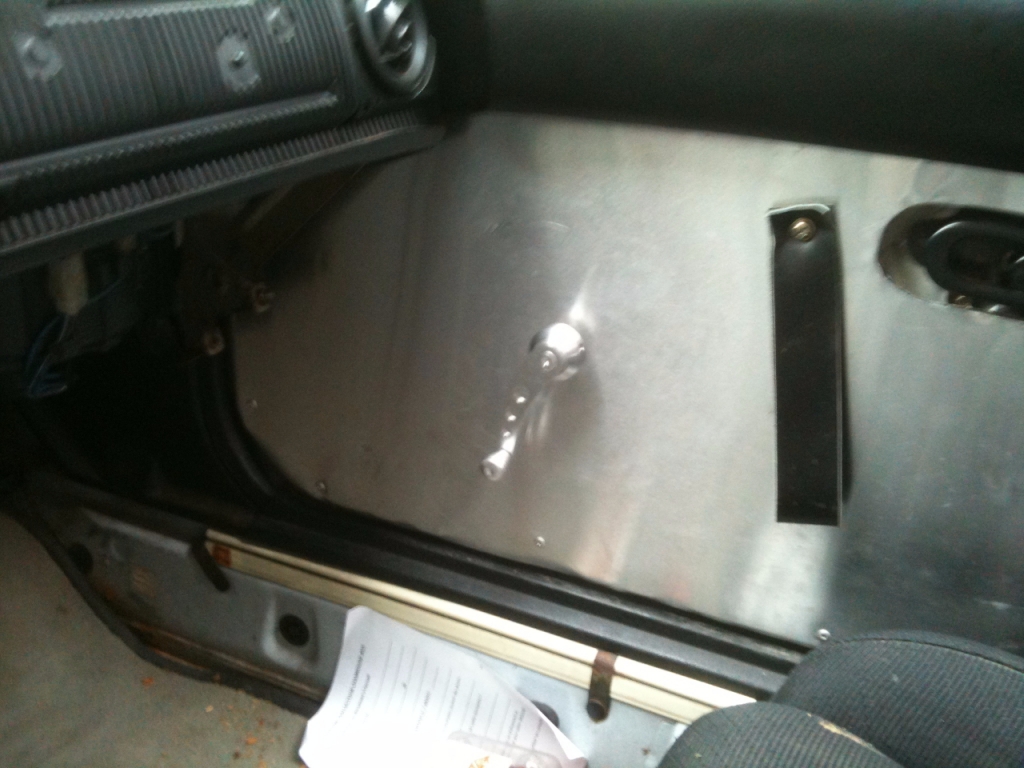

Enfin, j'ai aussi acheté des mécanismes de vitre électriques pour monter en VE le coté conducteur (si quelqu'un est intéressé par el coté passager, on peut s'arranger :P )... Il faut que je trouve les interrupteurs qui vont bien...
Du coup, je me demande si je ne vais pas simplement la confier à un électricien auto :tantpis:

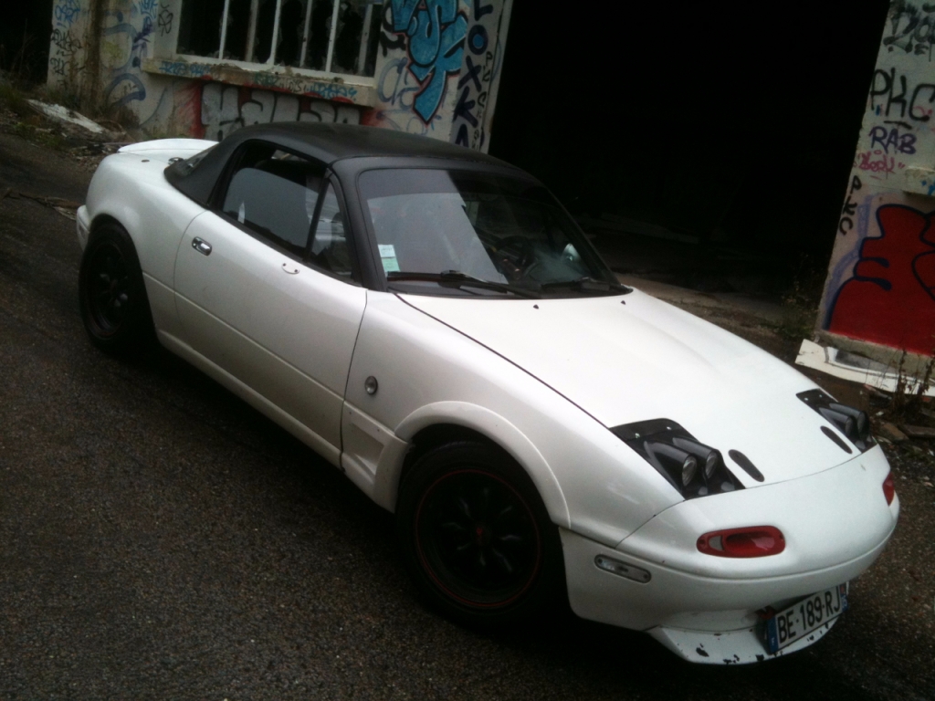

Les ailes ont des petites sorties d'air. Je les ai récupéré ce matin aussi. la qualité est correcte. Y'a plus qu'à :)

Pour relativiser concernant le bas d'aile, il n'est pas peint (ni mastiqué, d'ailleurs) et je n'ai fais qu'un seul coté... Mais j'ai rangé la voiture dans le garage de sorte de pouvoir attaquer l'autre coté. Et vue la météo, ça pourrait continuer à avancer prochainement...
Coté électricité, j'ai nettoyé quelques masses, défais tous mes branchements à l'arrière, fais des tests avec les blocs feu d'origine et tout rebranché. Conclusion : je n'arrive pas à câbler le troisième feu stop et j'ai le feu arrière droit qui refuse de fonctionner (changement d'ampoules, de fusible, etc.), mais j'ai tous les clignos et les deux feux stop qui fonctionnent, alors ... pour l'instant, ça ira :oops:

J'ai posé le bas d'aile avant gauche. ça, c'est fait !
