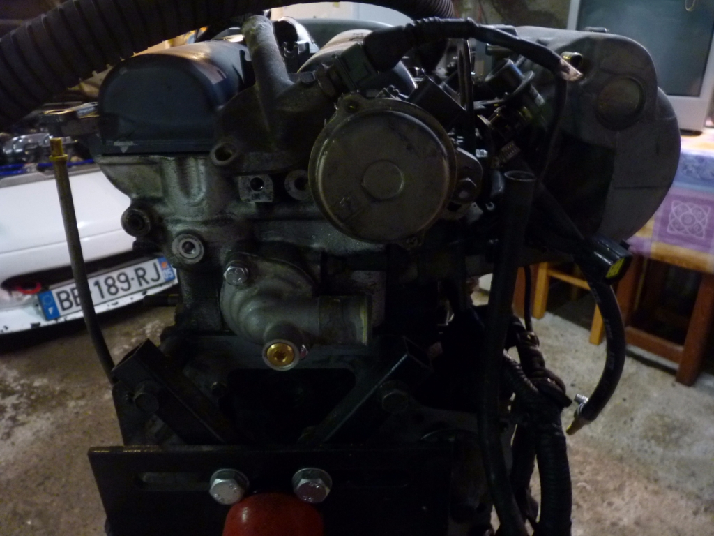

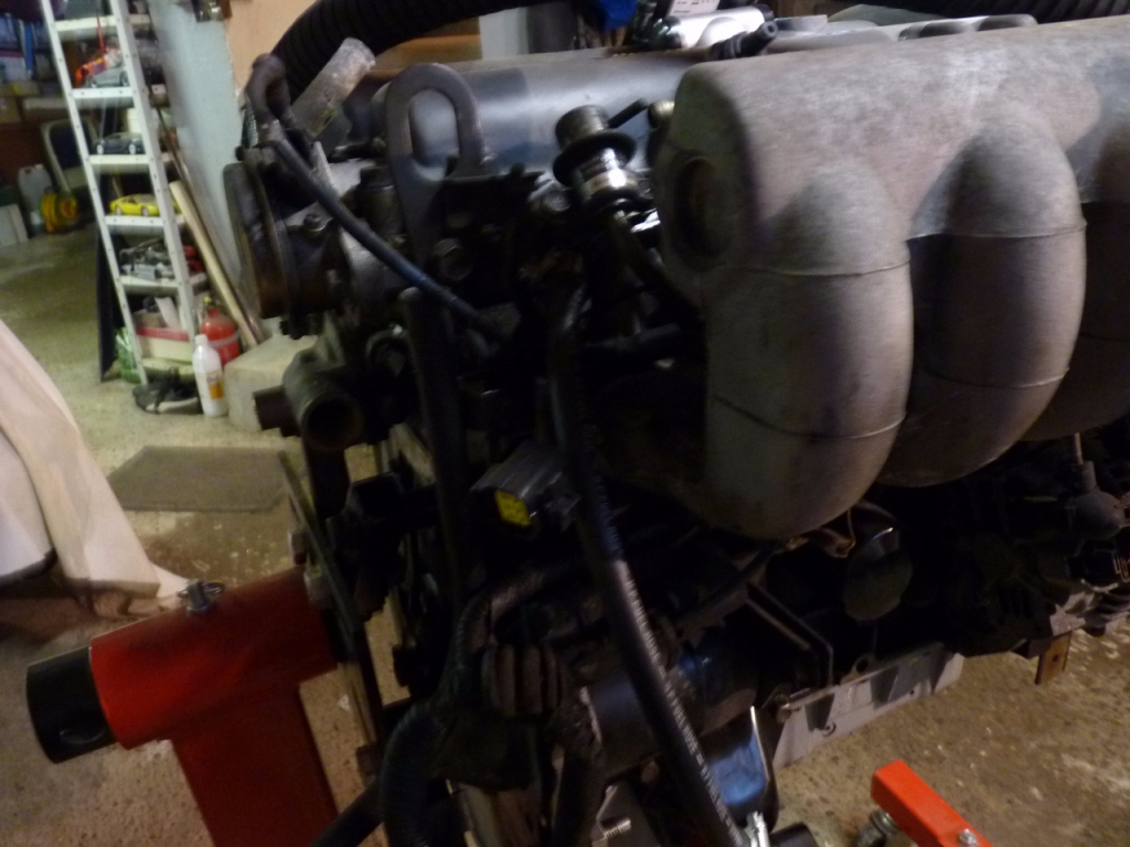

Coolant reroute en cours, mais je n'ai pas encore toutes les solutions pour mon montage...
Désolé pour la qualité des photos, le flash de mon APN ne fonctionne plus :tantpis:

Je reviens sur ce point, car je suis assez séduit par cette solution :) Surtout parce qu'avec les coolant reroute qui sont proposés par ailleurs, il faut quasiment ressortir le moteur pour changer le thermostat, étant donné qu'il se retrouve coincé entre le bloc et la cloison pare-feu :aie: ...
J'ai un souci pour le thermocontact d'eau. Sur le montage de Kuku, il n'a pas l'air de le repiquer alors que ça me semble indispensable. Des idées ?
Comment repiquer sur un tube en alu ? Il me semble que Joël l'a fait, mais je n'ai pas retrouvé...

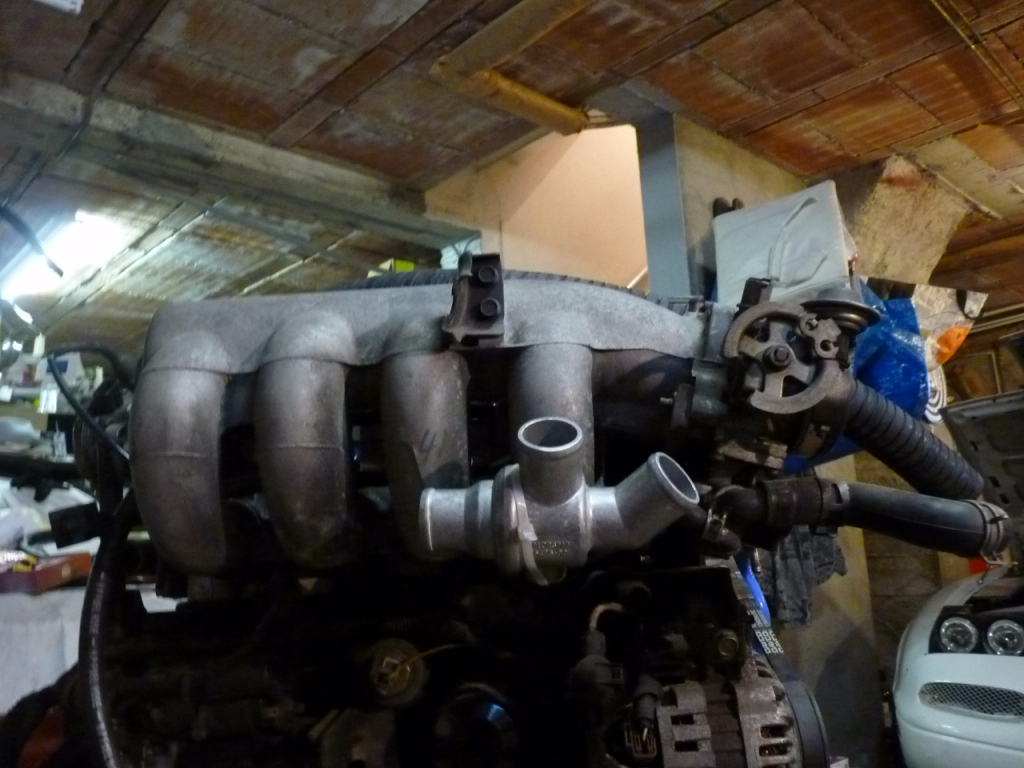

C'est peut être plus parlant avec une photo ? (A priori, le calorstat est monté dans le mauvais sens sur ma photo) Même s'il manque le silicone...
Pour limiter le nombre de raccords, il est possible que le coude en alu fasse place à un coude en silicone... Bon, il faut que je me décide pour passer commande du silicone au plus tard ce ouikend !

pour ton thermocontact ça irait pas sur l'espèce de bouchon laiton qu'on voit sur le coude alu moulé que t'as à l'arrière du bloc ?!
 Sujet du message : Re: Bianca Pista [Version 1.2]
Message Publié : Ven 6 Nov 2015, 13:22
Message(s) : 9964
Si :oui: mais dans ce cas, il faut que je perce le tablier pour que ça passe :aie:
Message Publié : Ven 6 Nov 2015, 15:27
ah ouai, c'est serré à ce point...
bon, sur la blanche c'est pas une raison pour ne pas le faire :aie:
