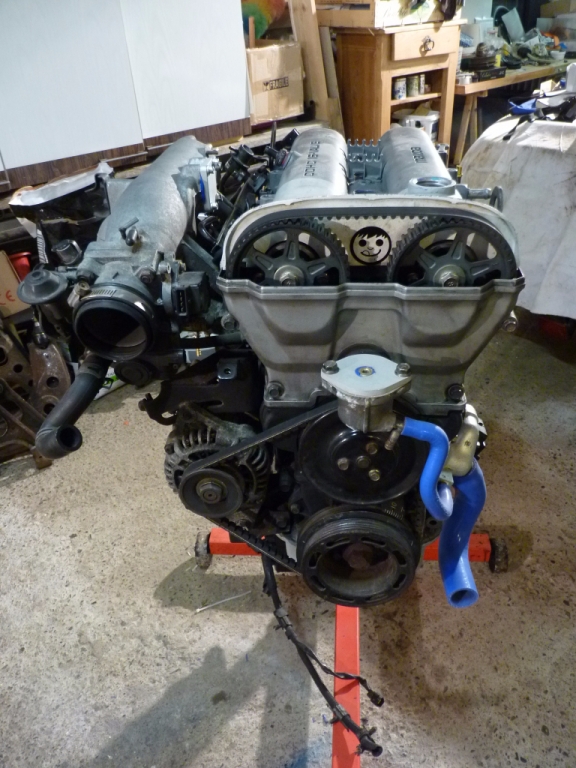

Bon, ça se précise, il faut que je trouve un moyen de brancher mon thermotruc (que j'ai ramené au milieu du collecteur d'admission)...
 Sujet du message : Re: Bianca Pista [Version 1.2]
Message Publié : Sam 7 Nov 2015, 12:59
Message(s) : 7690
je comprend pas tout ton montage?, tu va comment au chauffage?, tu a completement supprimé la sortie AV?

vu que tu as gardé le retour à la pompe tu peu mettre ta sonde à l'avant sur ton couvercle ;)
Message Publié : Dim 8 Nov 2015, 06:49
Message(s) : 9964
Alors il faudrait rallonger le fil de la sonde...
Sinon, en prenant un raccord avec un filetage femelle en 3/8 NPT, vous pensez que c'est le bon filetage pour ce fameux thermocontact ? S'il a l'extérieur en 1'' NPT, ça fait environ 25mm et ça tomberait pile dans mon T en silicone, avec un collier + filetage, ça devrait tenir une certaine pression...

le doute m'habite : si tu la met à l'avant, tu te retrouve coté froid, non ? :aie:
Message Publié : Mar 17 Nov 2015, 16:33
Message(s) : 9964
oui, donc, je ne ferai pas comme ça :P
