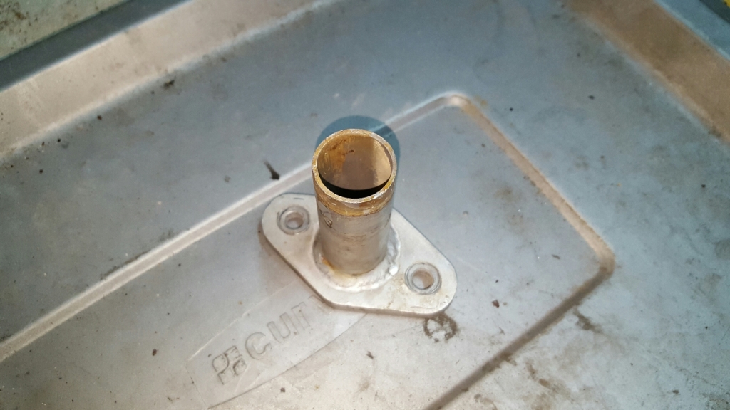

Le retour d'eau du chauffage m'emmerde, je ne sais pas comment boucher le trou (au niveau de la pièce peinte couleur argent). En fait, je n'en aurai pas besoin, vu que je vais supprimer le chauffage...
Il y a peut-être moyen de tarauder dans l'emplacement du tuyau avec le O ring, et visser une grosse vis dedans avec de la pâte à joint sur le filetage? C'est du gros diamètre mais ça se tente je pense.

MxBoy (qu'il soit remercié :jap: ) m'a trouvé une solution Image
Petite question tout de même : on voit qu'il y a un retour d'eau (durite bleue) entre le thermostat d'origine et la pipe couleur argent, sur ma photo. A quoi sert-il ? Est-ce qu'on peut s'en passer sans souci ?

Normalement le retour d'eau (qui vient de l'arrière du moteur en passant par le papillon) du thermostat va vers le mix et il faut qu'il aille quelque part donc :
soit tu es encore en circuit d'origine et la piques dans la durite qui vient du radiateur et qui alimente le moteur en LdR refroidit (donc au "mix")
soit tu n'a pas plus cette durite et plus de calorstat à cet endroit car tu es passé en circuit modifié.

En général on se sert de cette durite pour alimenter le refroidissement d'un turbo :oui:
