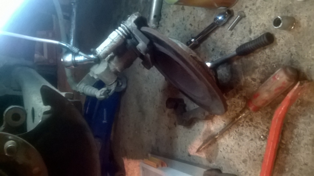

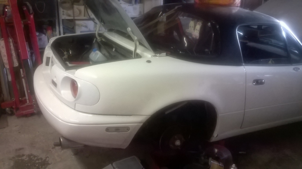

Il y avait longtemps qu'elle ne s'était pas retrouvé "les fesses en l'air"...
Comme d'hab, grosse galère pour démonter ce qui ne l'a pas été depuis que je l'ai... Étrier visiblement grippé (forcément, je devrais gagner sur l'équilibre de freinage :aie: ), je vais le changer avec un en provenance de la rouge... Une soirée pour en arriver là :
Vivement que je galère de la même manière sur l'autre :blague:
