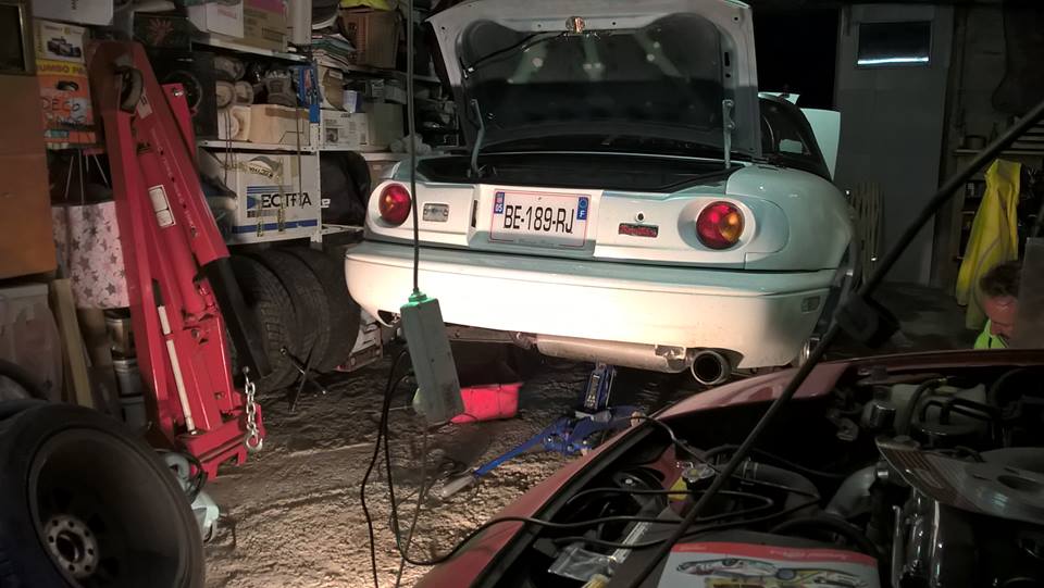

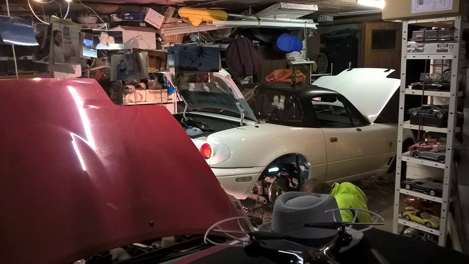

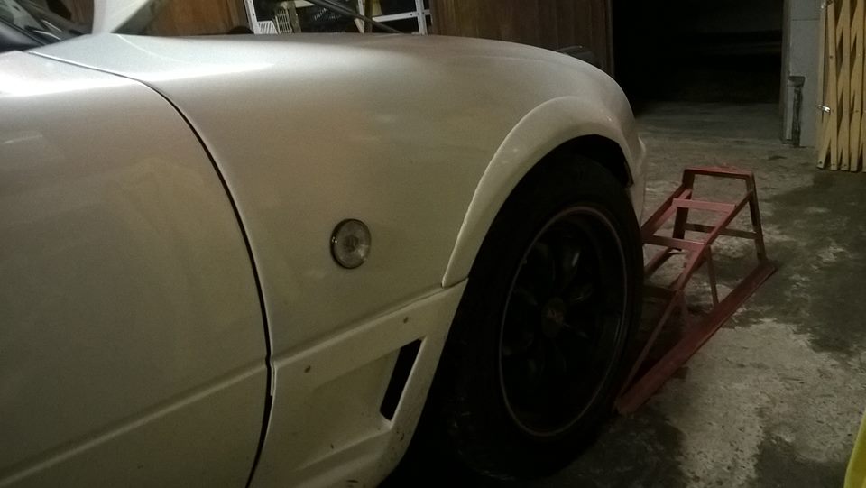

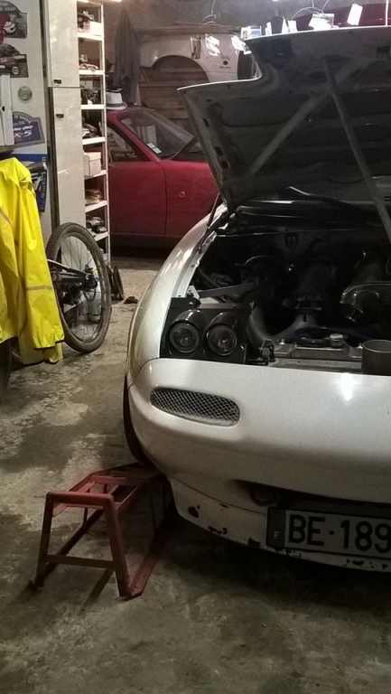

Quelques photos fournies par Antoine :jap:

Cool si ça roule :faim:
Fais gaffe tes 1/18ème prennent la poussière !
