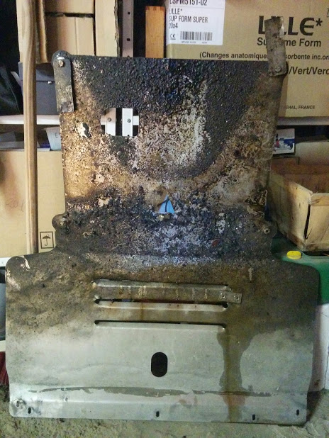

La butée d'embrayage est à deux doigts de lâcher et le moteur fume bleu depuis une bonne cinquantaine de milliers de kilomètres... Celui de la blanche a 100000 bornes de moins. Tant qu'à s'attaquer à l'embrayage, autant mettre un bloc un peu plus sain :tantpis:
Donc, hier soir, j'ai démonté la partie centrale du butterfly. 1 heure pour 4 boulons, je me souvenais d'en avoir bavé pour le monter et bien, pas mieux pour le démonter :aie:

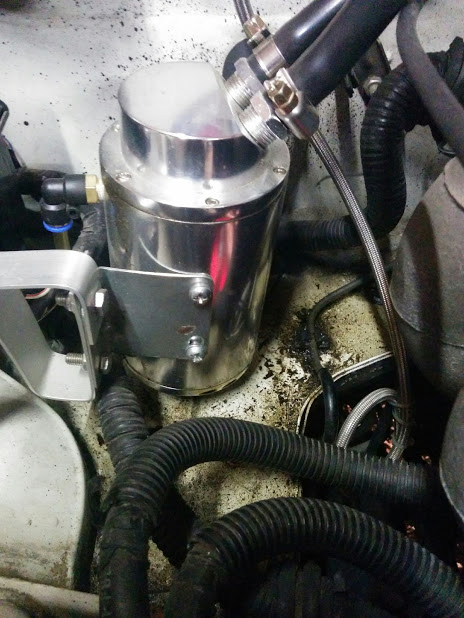

Sinon, j'ai retrouvé une partie du litre d'huile qui avait disparu dans l'année, au niveau de cette merdasse d'OCT et je dois avoir une fuite vers le bas moteur (joint spi de nezde vilebrequin ? Pourtant, changé à la dernière distrib, il y a 2 ou 3 ans :tantpis: )
Message Publié : Jeu 30 Juin 2016, 18:51
Message(s) : 14326
j'ai le meme OCT que toi, la vis du dessous n'etait pas étanche et ça pissait bien par la...

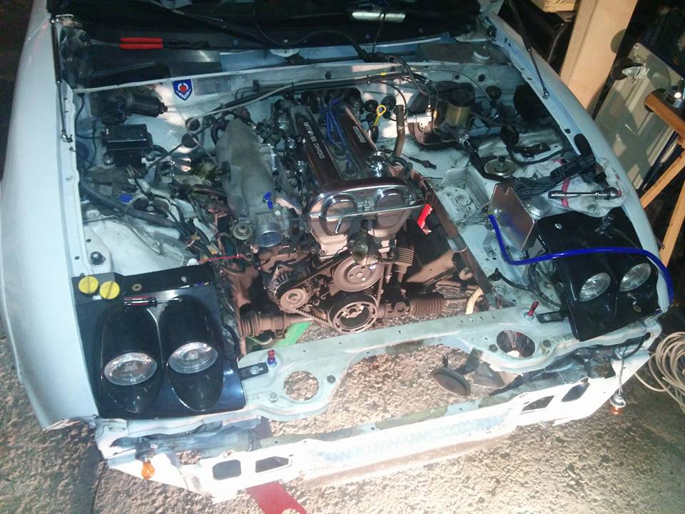

Etape 1 : check :D

Ça c'est de l'allègement! :bien:

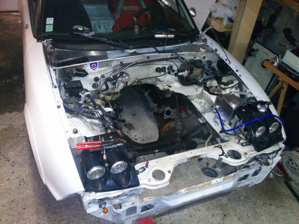

Et c'est pas fini :P
Message Publié : Mer 6 Juil 2016, 19:32
Message(s) : 12207
Oh y'a plus rien ! :o
Message Publié : Mer 6 Juil 2016, 19:50
Message(s) : 9964
Si, il y a encore le berceau avant, mais ce soir, c'est relache :oops:

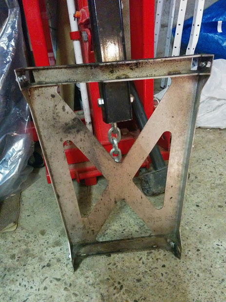

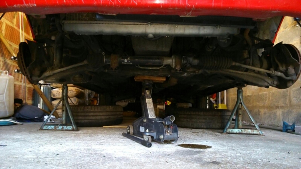

Tu retires aussi le berceau ?
A ce sujet est ce que c'est possible d'enlever le berceau en soutenant juste le moteur avec une chèvre?

Oui tu peux. J'ai sorti mon berceau en posant le moteur sur chandelle

Sur la photo le cric tient le berceau?
