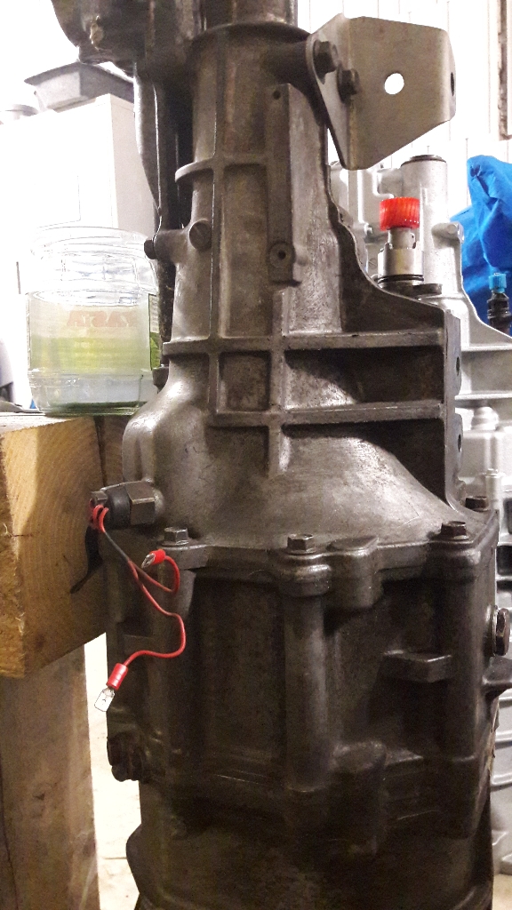

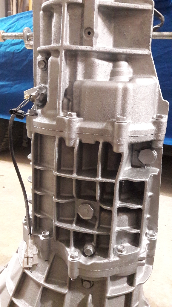

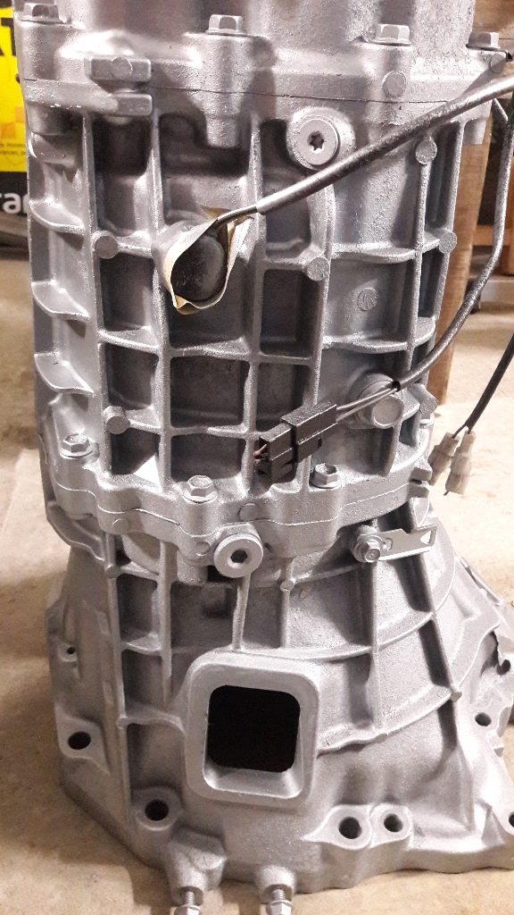

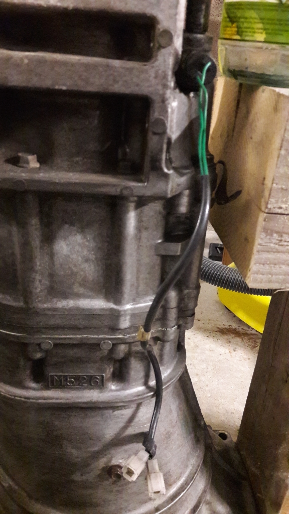

Je viens de démonter ma boite 5 pour la remplacer par une boite 6 que j'ai depuis quelques mois déjà.
J'ai parcouru le forum, discuter avec neobob, mais j'ai encore quelques questions:
- Quels sont les prises des capteurs à inverser?
- J'ai cru comprendre qu'il y avait des vis à ne pas toucher sur une bv6??
- Quelles sont les bouchons de vidange et de niveau/remplissage sur une bv6?
Sinon je garde mon démarreur de NA fixé par 2 vis sur 3, pour le moment en tout cas et je vais récupérer mon compteur de vitesse mécanique. tant pis pour la vitesse :lol:
Si y'a des erreurs, n'hésitez pas à me reprendre :aie:
merkiiiii

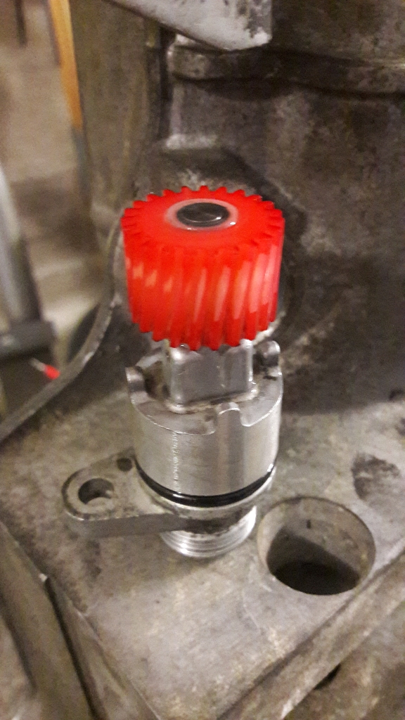

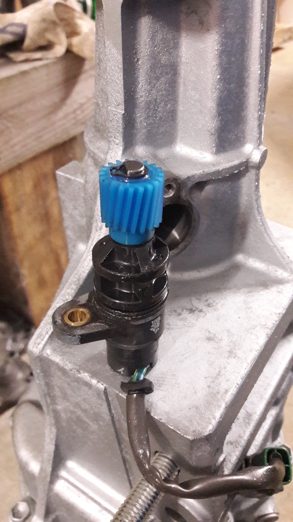

pour le compteur de vitesse : est ce que certains ont déjà essayé de démonter l'axe avec le pignon sur un capteur type NB ?

Tu peux remplir par le puits de levier de vitesse.
Normalement il y a un gros bouchon avec une emprunte BTR, tu n'y touche surtout pas :aie:

Neo : c'est galère, il coule de la résine entre le pignon et l'axe.
Compliqué pour sortir le pignon sans tout casser et réussir à recentrer correctement le pignon.
Alors chez Fat, une NA 115, il m'a fait installer un adaptateur de chez Mahura quand j'ai installé sa BV6.

Oui j’ai dû fabriquer moi même pour la mienne de la bricole mais en gros, la base c’est celui de NB avec l’axe de la na mais le pignon de NB dessus et le filet metallique de la NA ça fonctionne pour l’instant
