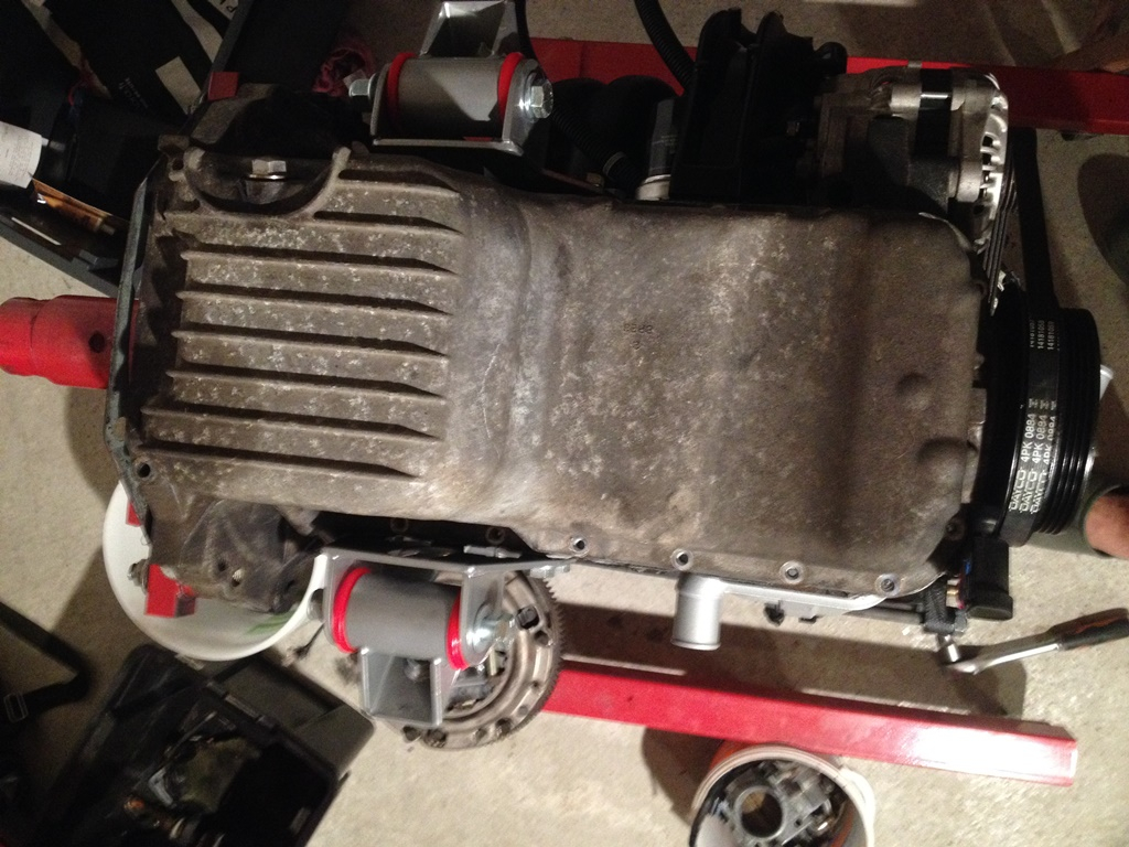

petit UP photos.
moteur quasi finis et complet avec ses capteur, j'attend un kit carter de Romano
tu as un mp...
A toi de jouer!

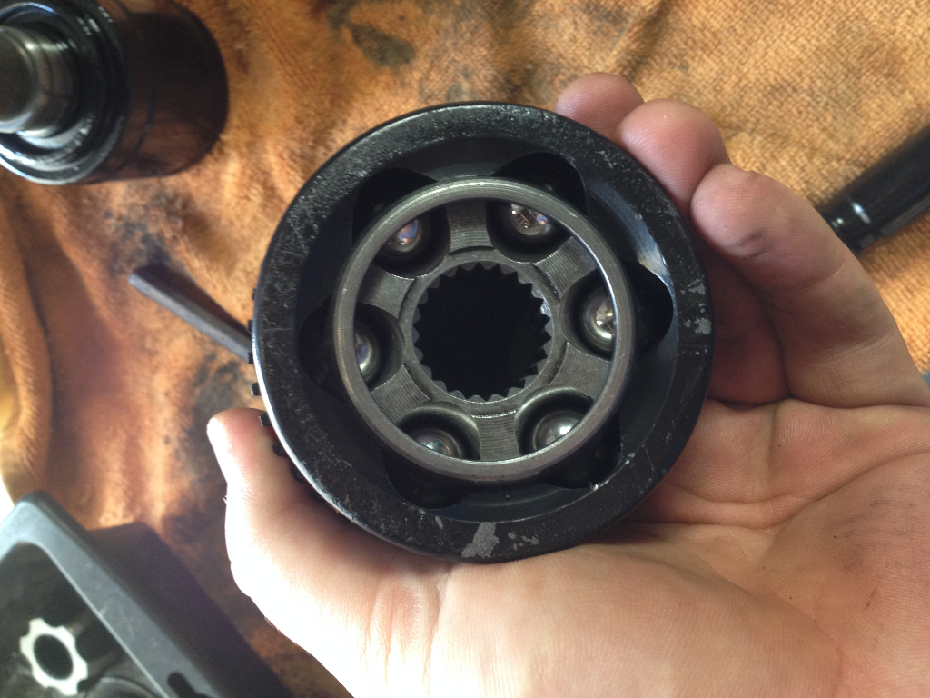

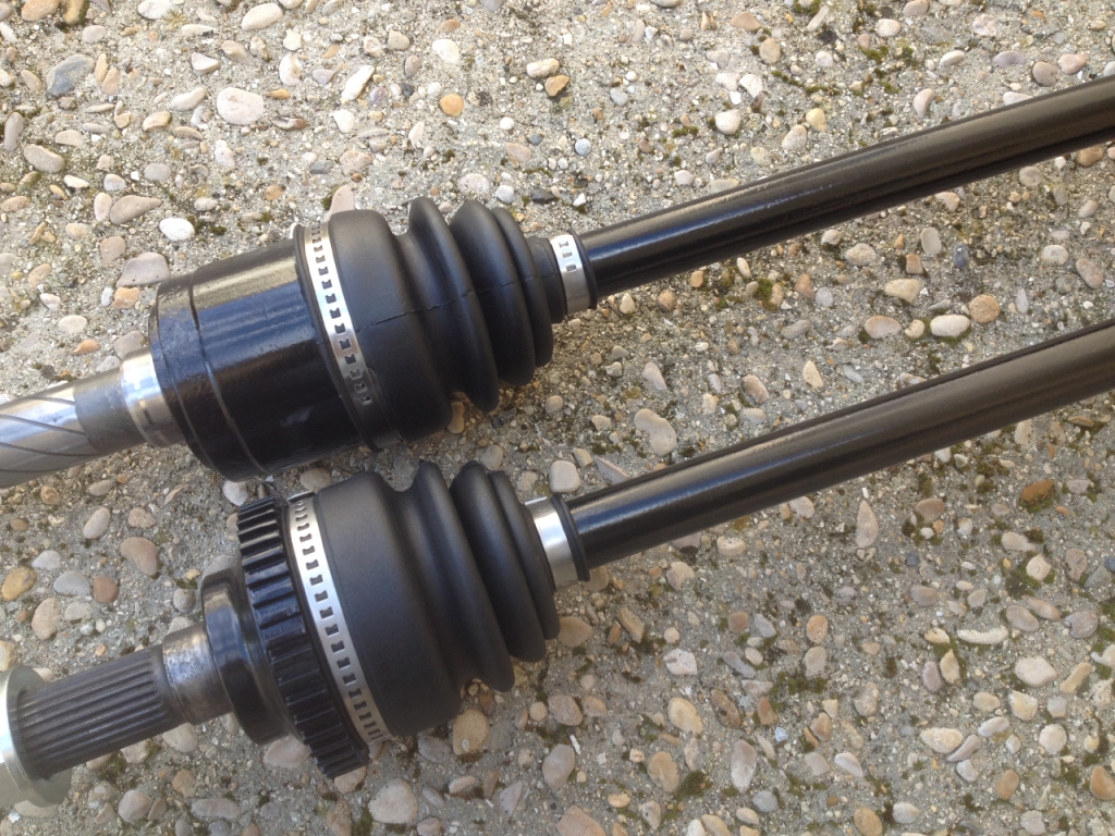

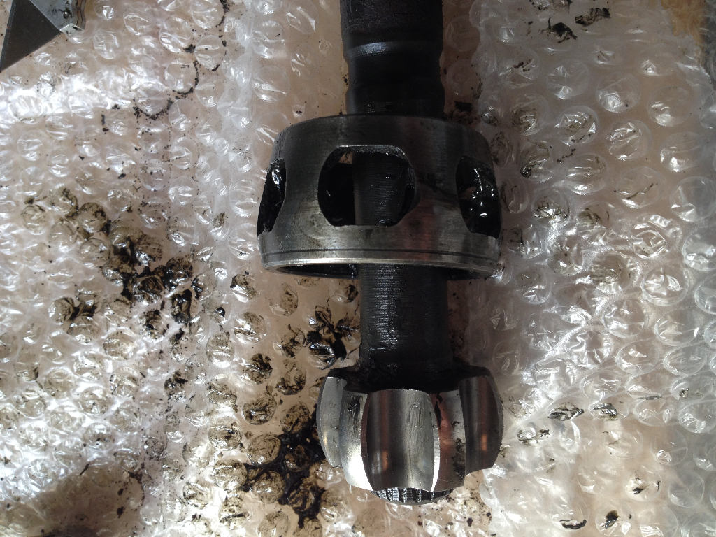

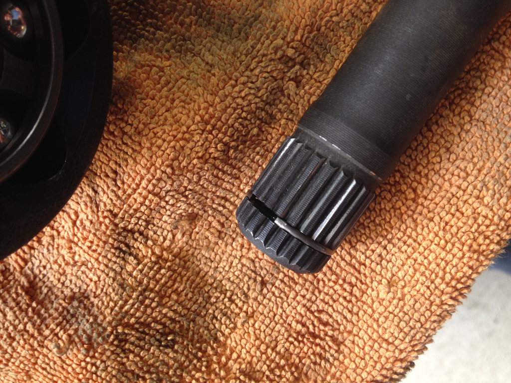

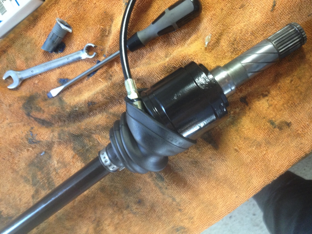

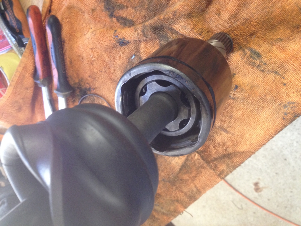

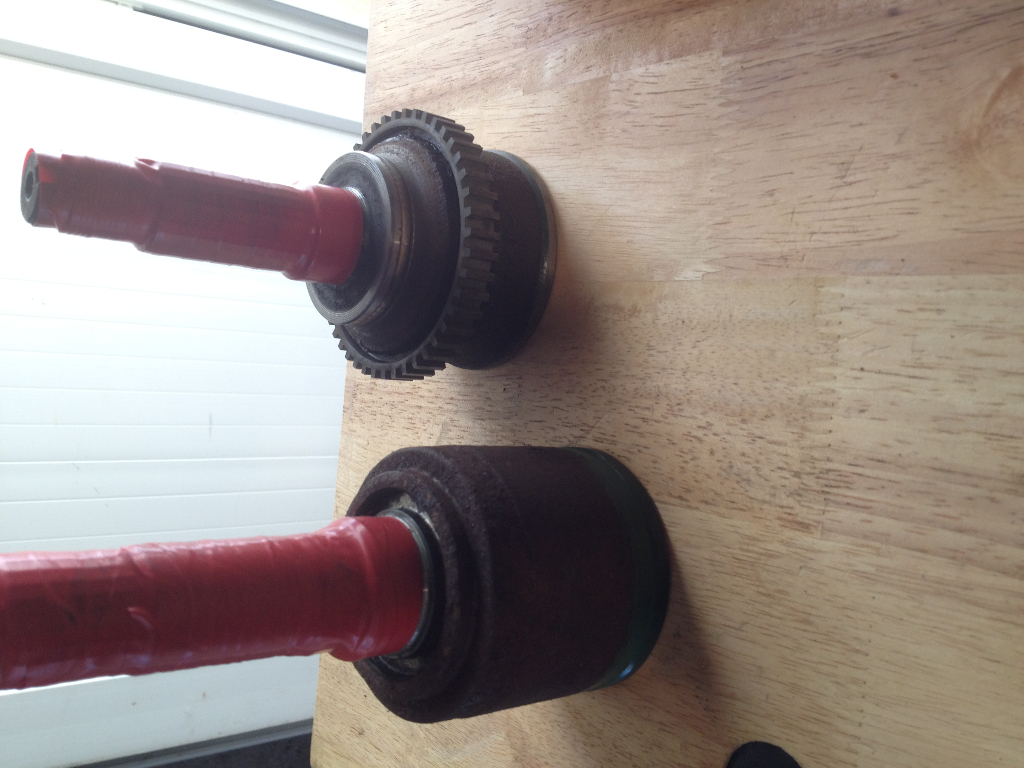

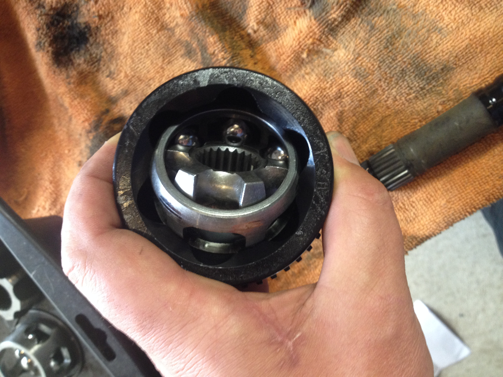

remise au propre et contrôle mécanique sur les cardant....
- sablage peinture époxy. graisse et soufflet neuf, contrôle du jeu.
resulat en bas de post.
voila ils sont comme neuf visuellement et on encore plusieurs millier de kilomètre de vie devant eux.

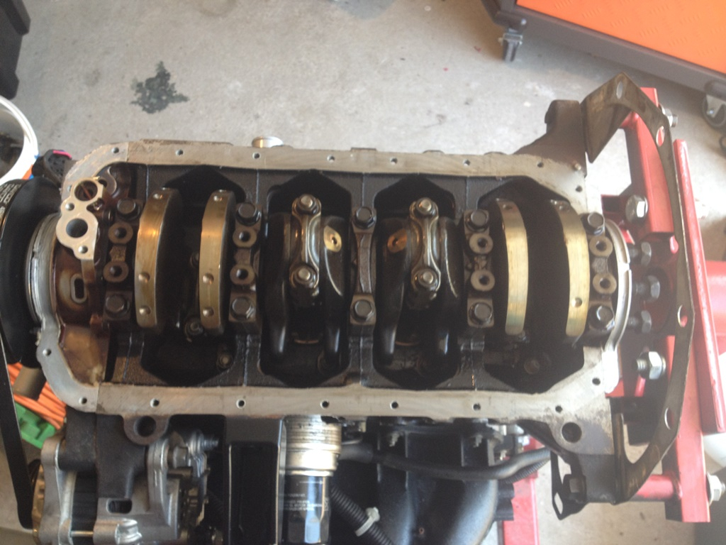

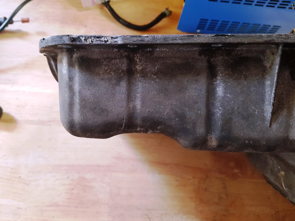

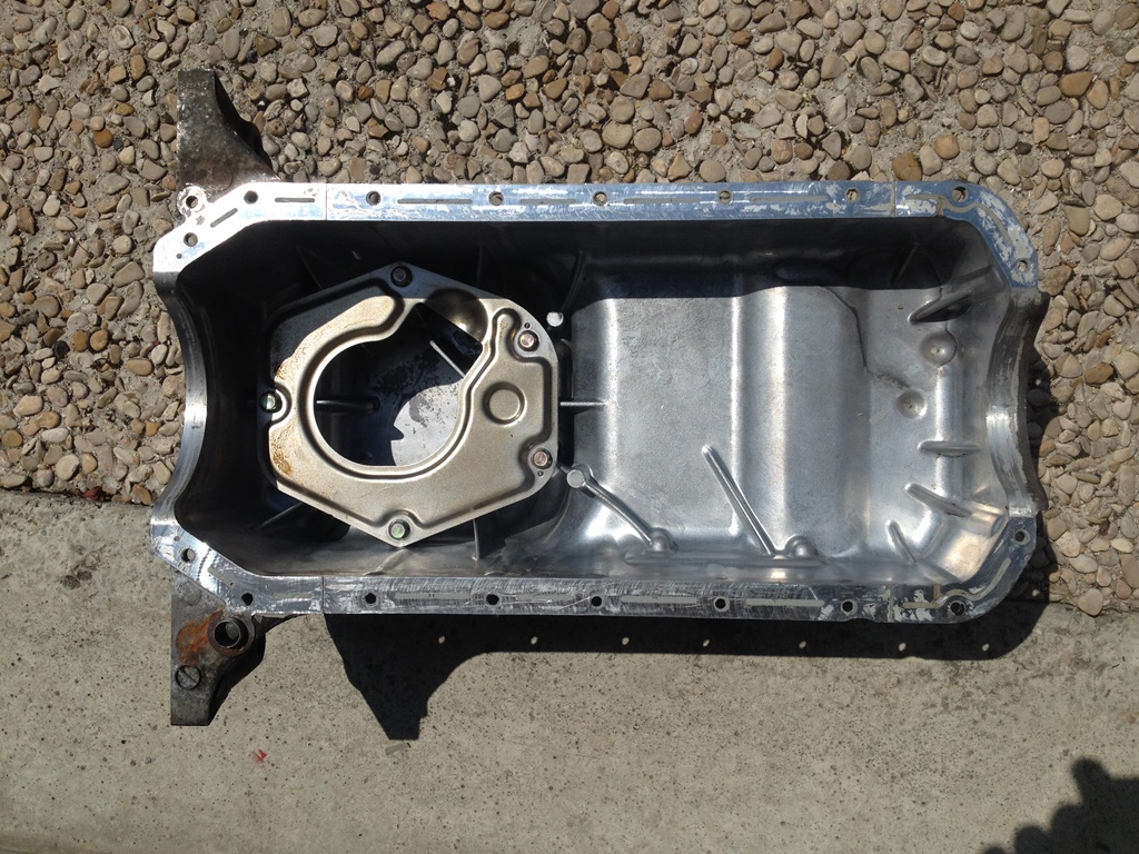

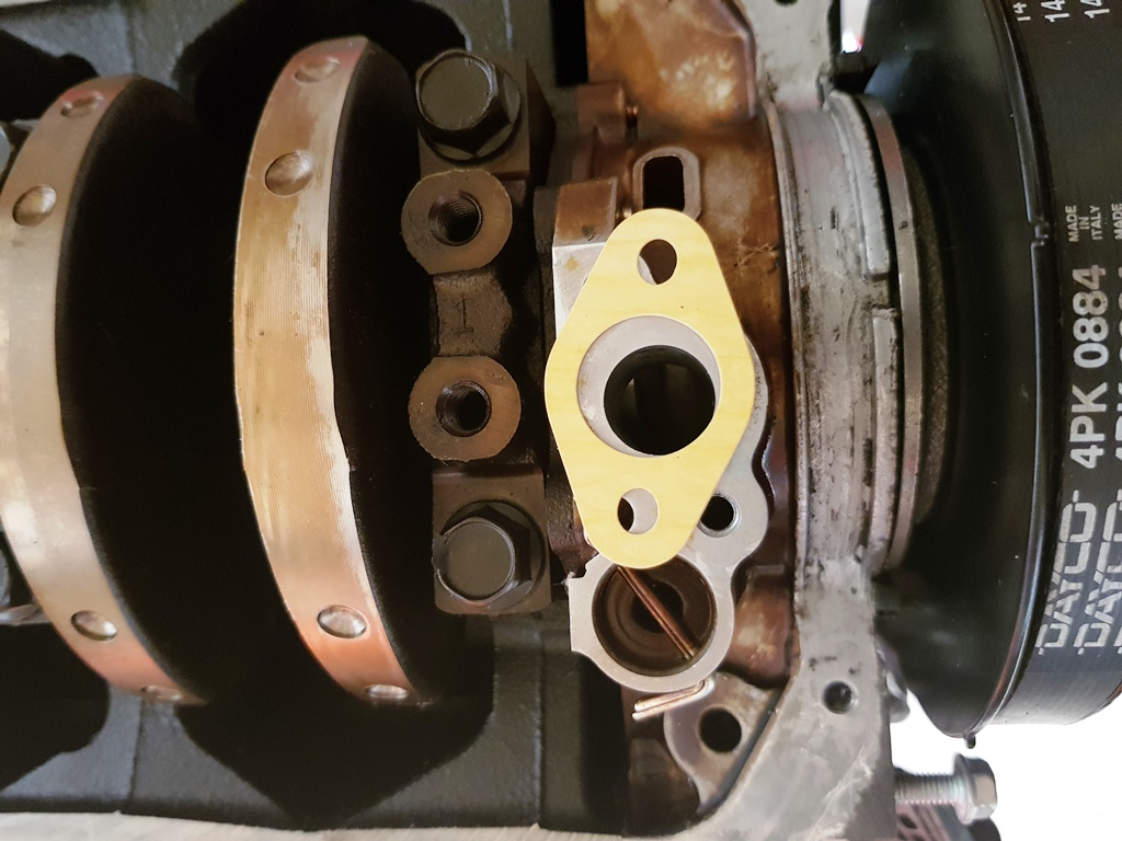

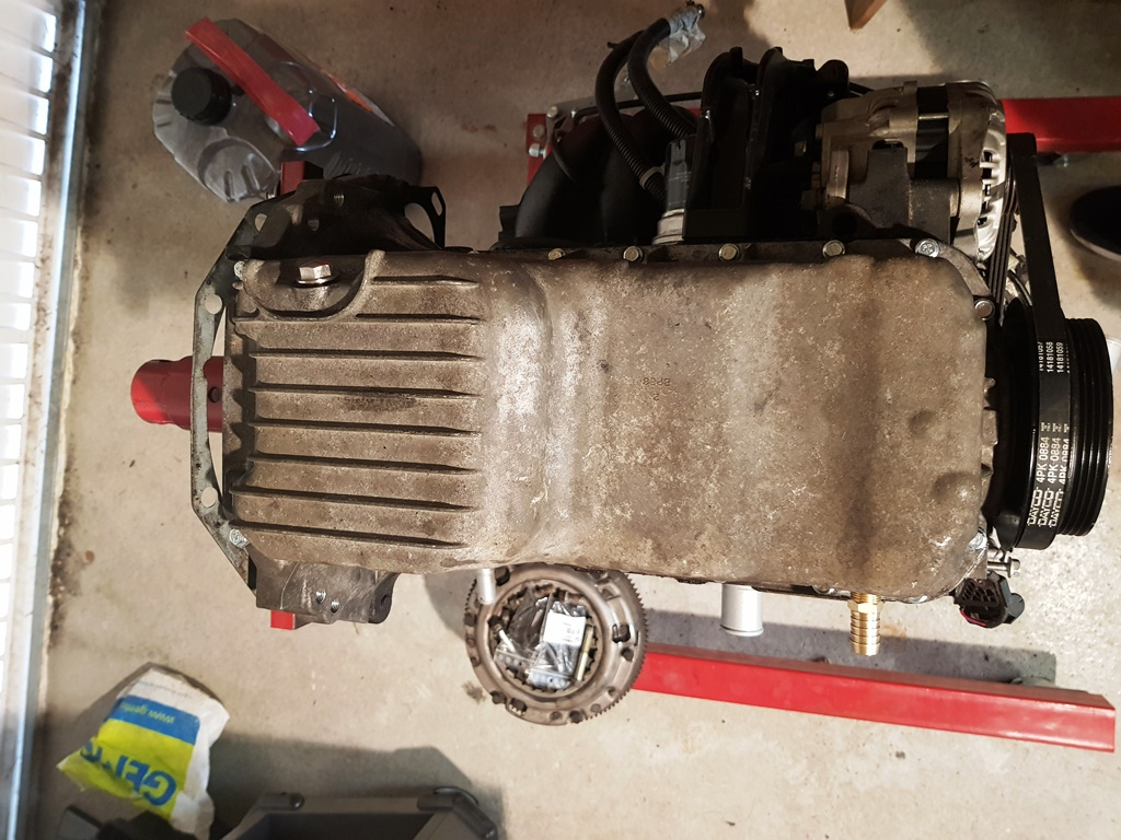

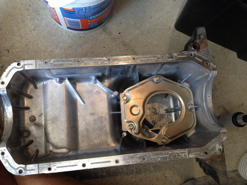

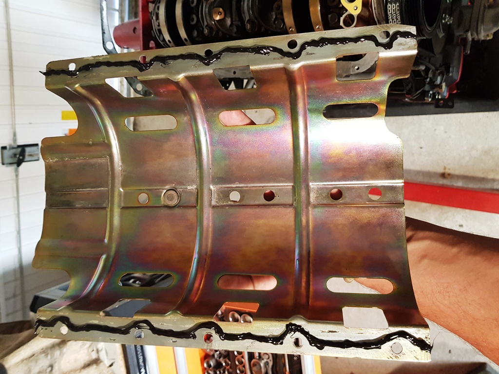

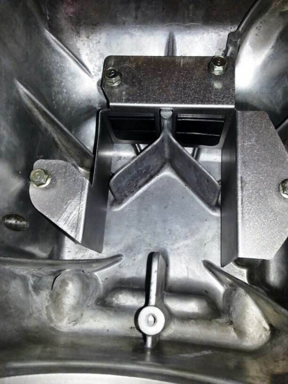

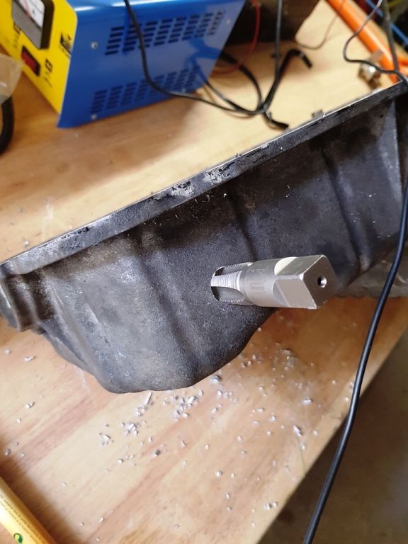

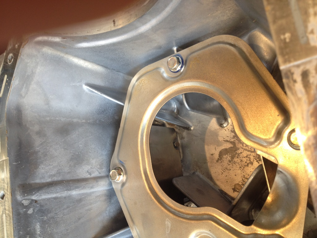

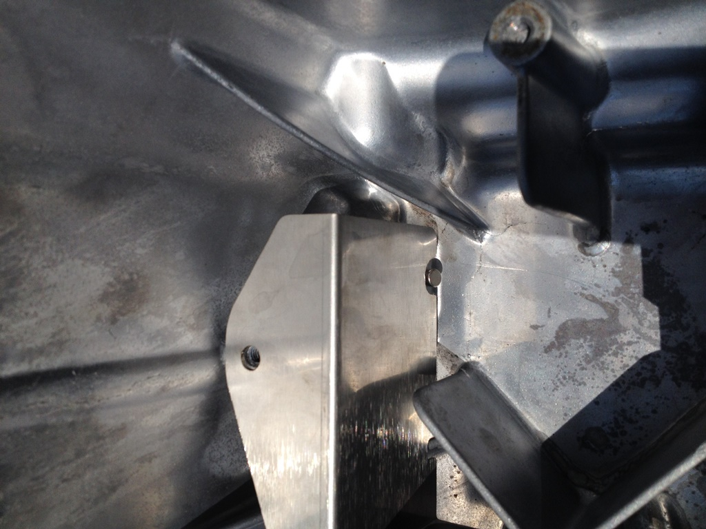

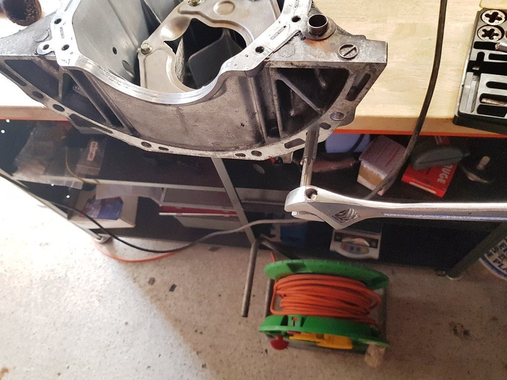

Aller un petit Update. Pose du carter cloisonner et perçage du retour d'huile XXXXX

Message Publié : Lun 6 Nov 2017, 23:12
Message(s) : 5115
Localisation : Lille
Sacré boulot ! :o :o

Message Publié : Mar 7 Nov 2017, 07:26
Message(s) : 6962
Tu verras malgrés les clapets j’ai des chutes de pression au freinage ( de 5 bars à 1.2 bar et pas en slick et avec une assistance de freinage pas top).
Tu sauras mieux nous si cela justifie ou non un carter sec ou un accusump ;)
Bonne continuation
Message Publié : Mar 7 Nov 2017, 07:43
Message(s) : 1829
Bonne continuation
Tu avais combien avant le montage des clapets?
Message Publié : Mar 7 Nov 2017, 09:44
Message(s) : 6962
Pas de data malheureusement.
Je balance des graph quand j’ai le temps.

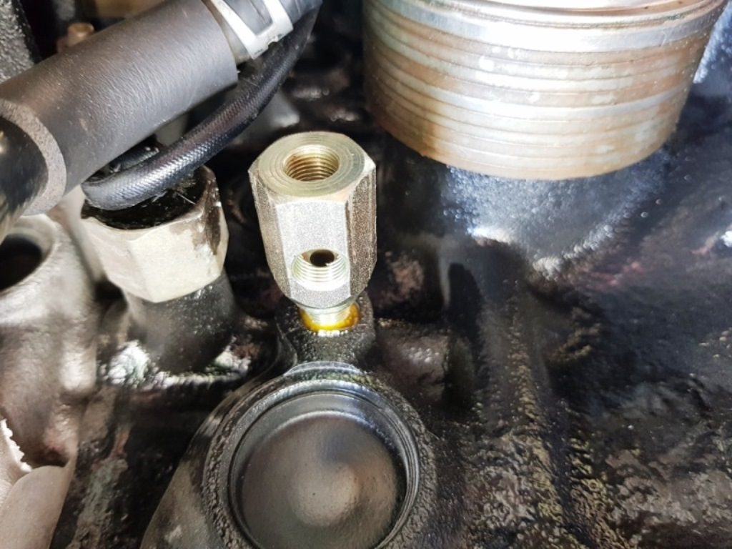

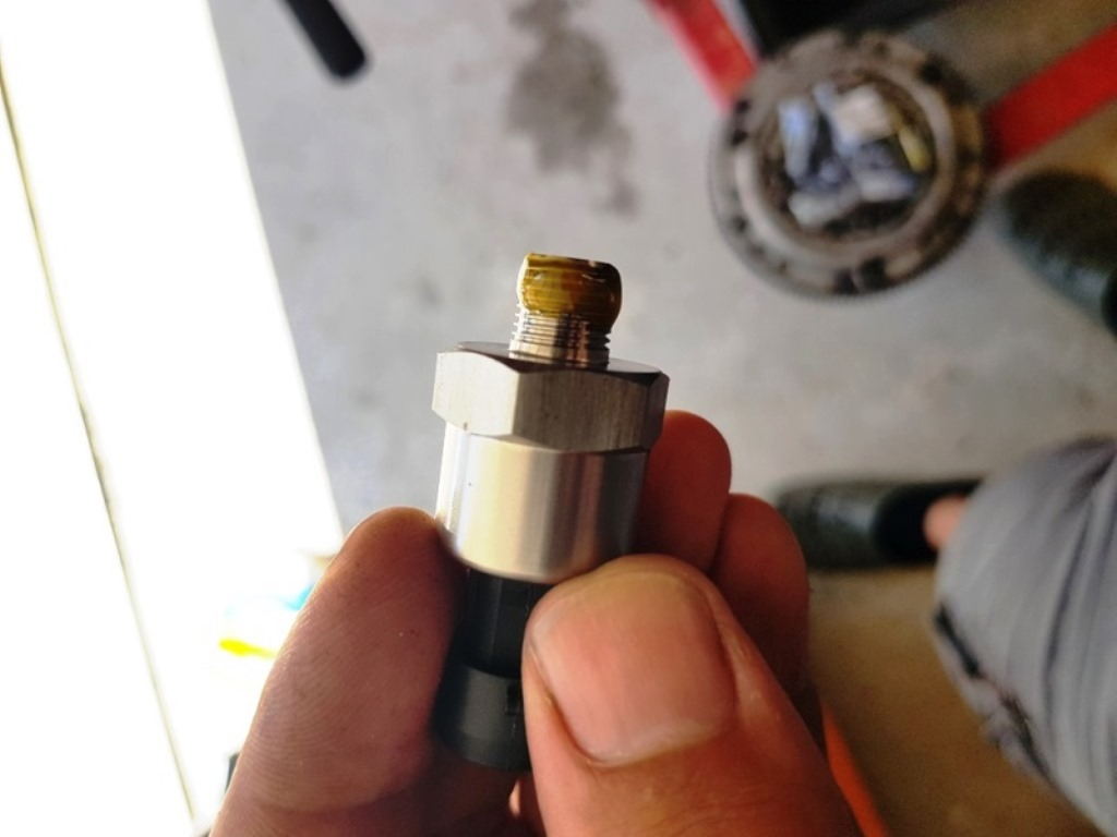

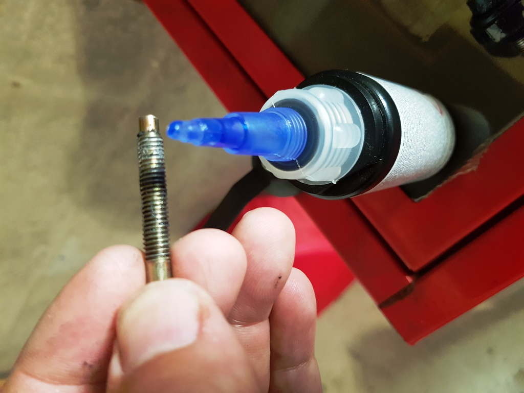

Donc on continue avec le T de dérivation pour l'alimentation en huiles secrète lol :D
et un capteur Analogique de pression 0-5 v 3 fils (comme un TPS ou une sonde lambda) 150 psi (10b) pour surveiller le moteur et qui ira très bien avec les stratégies et mode dégrader disponible avec la MS3-pro.
