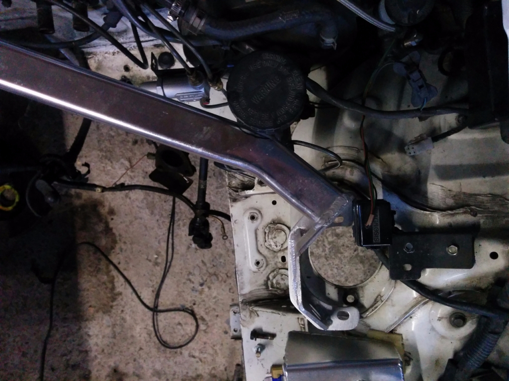

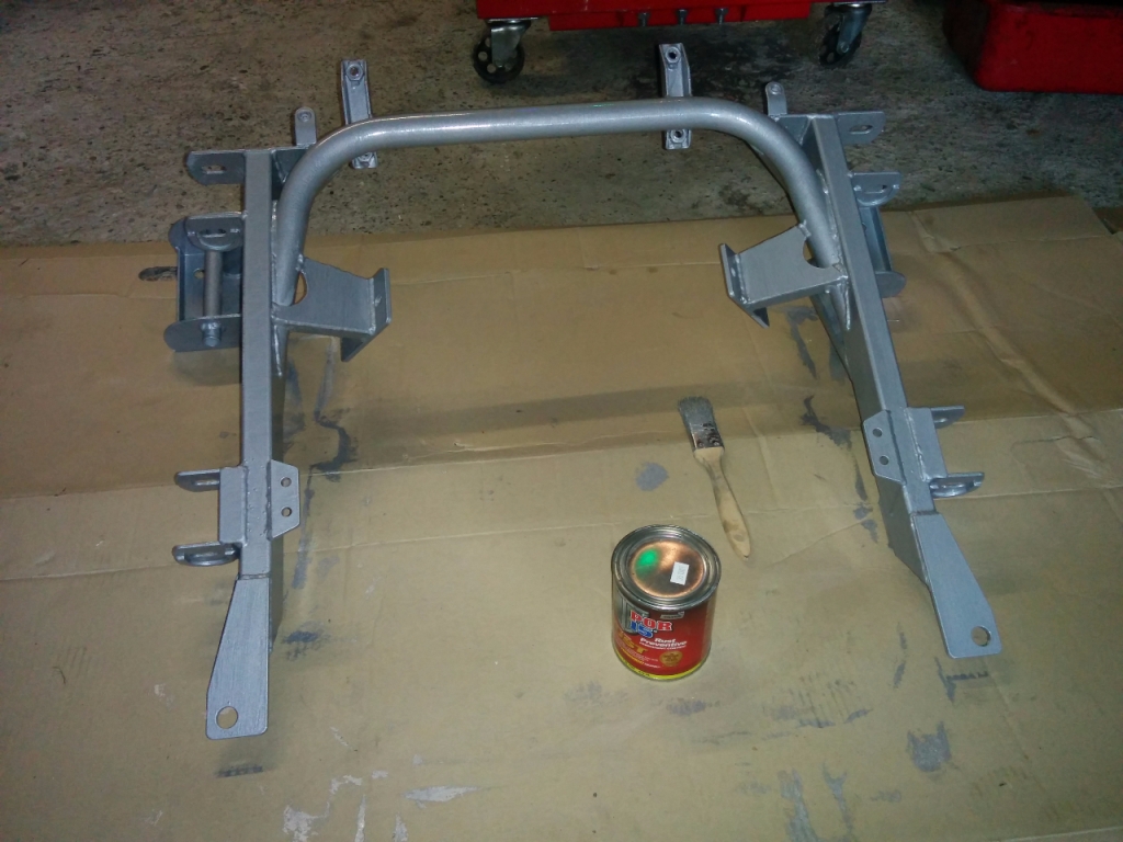

Oui, c'est un berceau CrapEngineering. Je n'ai pas de berceau avant nu pour comparer, mais je peux peser le tubulaire, si tu veux.
J'ai en tête un gain de poids de 6 kg. Sachant que le mien est peint à l'epoxy et que je viens d'y rajouter un traitement au POR15

Il n'a pas le temps d'aller faire un tour chez piko ce beau berceau ? :idea:
Sexy Girls in your town
Message Publié : Mar 20 Sep 2016, 05:14
Message(s) : 9964
C'est Piko qui est venu le voir, mais il y a beaucoup de boulot de découpe laser ,cintrage, etc. et il ne serait pas compétitif face au prix de CrapEngineering :tantpis:

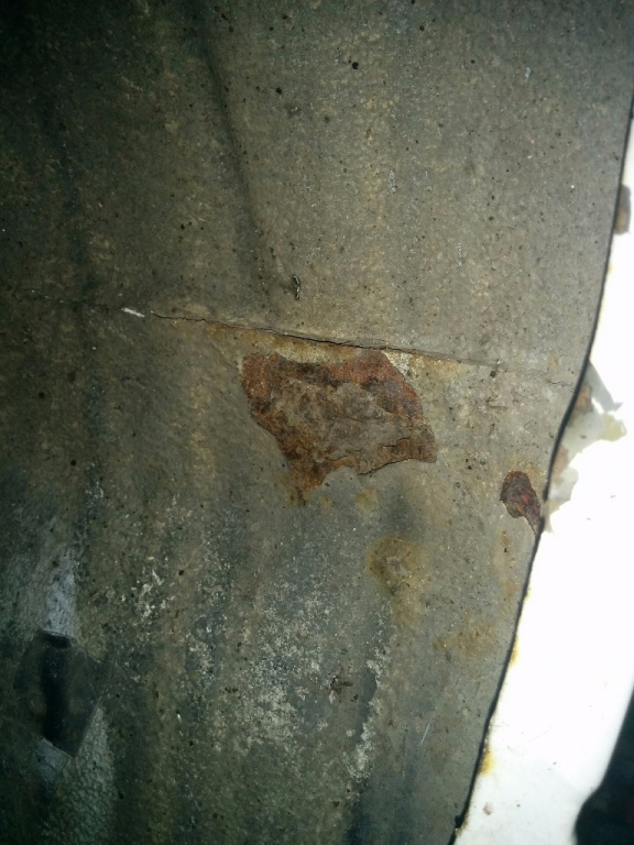

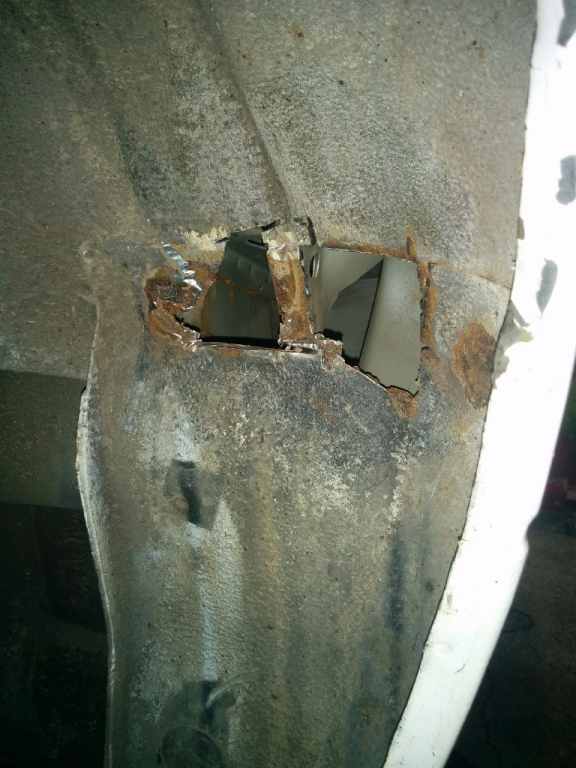

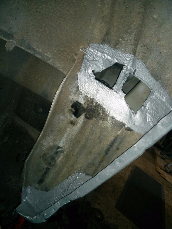

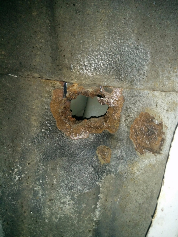

Sinon, je suis tombé sur une petite cloque dans le passage de roue. Du coup, j'ai gratté un peu...

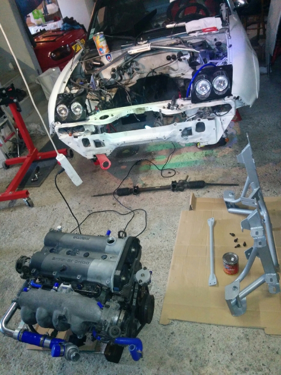

Toutes les pièces ne sont pas prêtes, mais je vais commencer à monter le puzzle...

Propre le coolant reroute et la plaque d'opturation a l'avant :bien:

Dommage pour la rouille...

Pour récapituler, je voudrai faire un truc fiable, quitte à y passer un peu de temps. Donc, je monte d'abord le moteur en atmo, je valide que tout fonctionne (coolant reroute, boîte 6, embrayage, etc.) sur la route.
Puis, ensuite, je monterai le kit turbo, qui est un BBR, avec un piggyback BBR. Il y aura quelques modifications par rapport au kit original, mais j'ai bon espoir de ne pas rencontrer trop de souci de montage :)

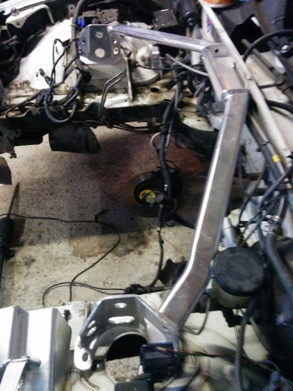

Sinon, vu que ma baie moteur est bien vide, j'ai ressorti un accessoire acheté il y a (trés) longtemps... Je n'étais pas parvenu à la monter et, maintenant, je sais pourquoi :D bocal lave-glace maître cylindre de freins :oops: qui gêne..

Il est bizarre ton reservoir de lave glace :aie:
Message Publié : Jeu 22 Sep 2016, 05:17
Message(s) : 9964
C'est le vase d'expansion ;)

Oui propre le coolant reroute mais qu'est-ce que c'est qui est fixé au bout?
J'aime beaucoup le berceau aussi, ça serait cool que piko en fasse des copies :D
