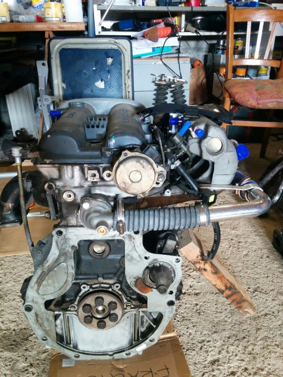

Oui, c'est bien un thermostat de BMW E21 avec une voie bouchée... Je vous ferai des photos du bloc pendant qu'il est par terre.

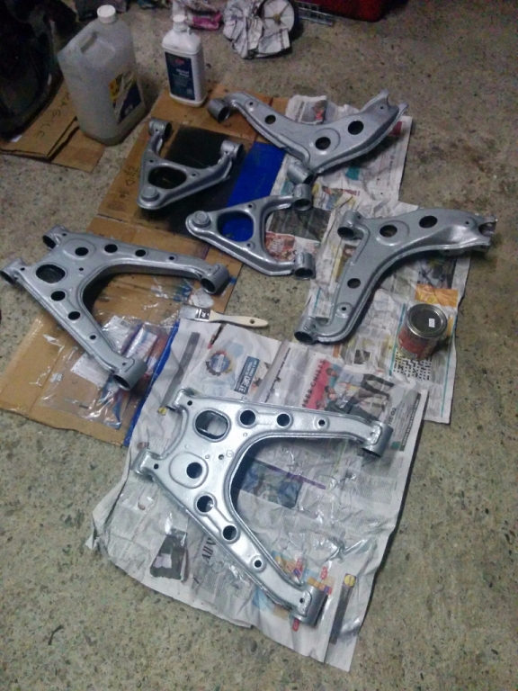

Si tout va bien, aujourd'hui, je termine le traitement antirouille de mes 4 triangles :)

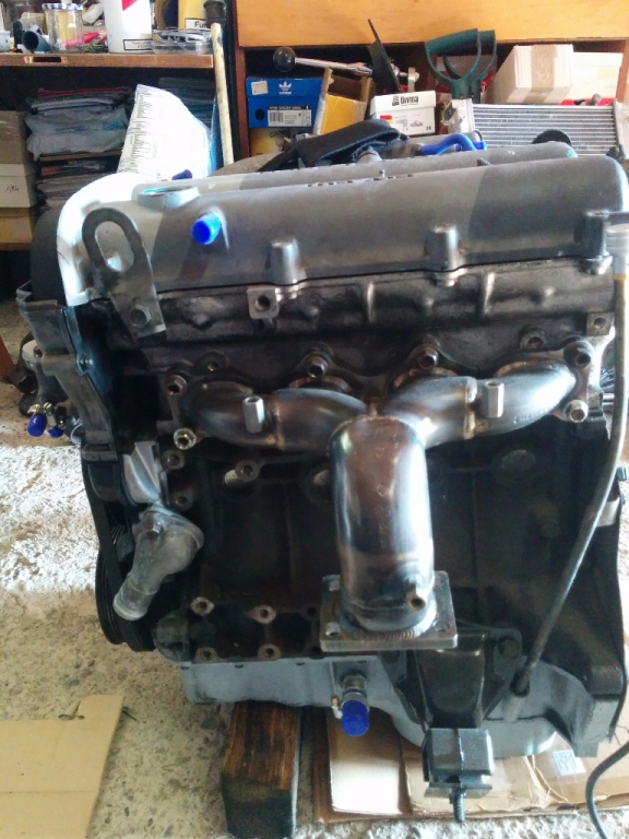

Photos du bloc comme promis :) le cache culbuteurs sera chromé, bien sûr :blague:

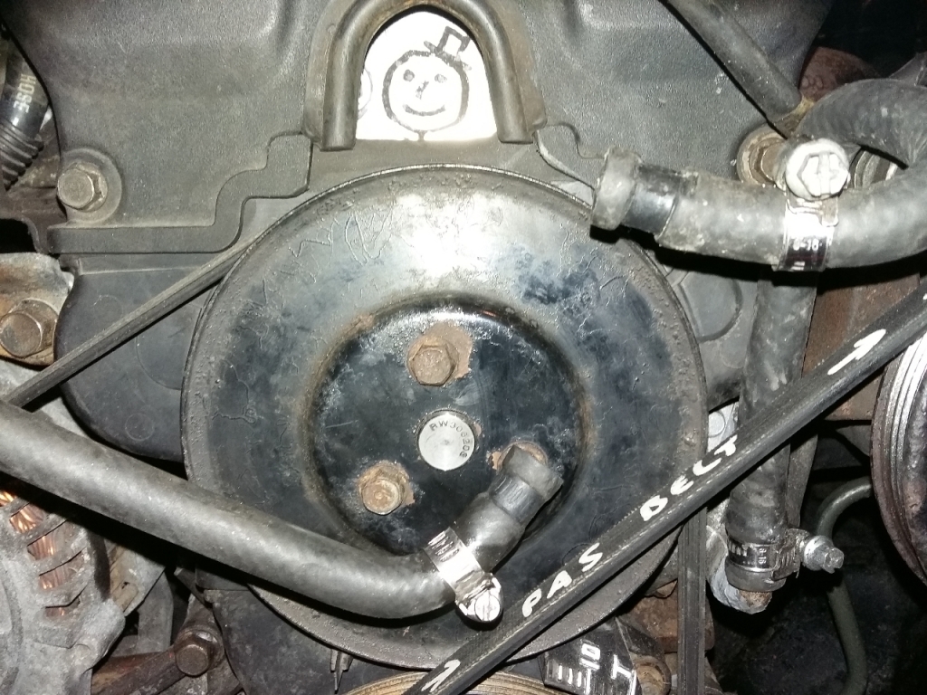

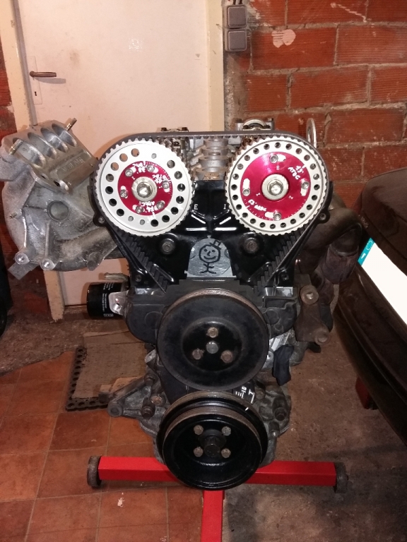

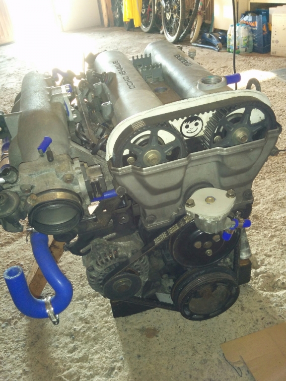

Tiens, toi aussi tu dessines des petits stickman partout :lol: ?
Eternal Flame...
Message Publié : Dim 25 Sep 2016, 17:16
Message(s) : 9964
Pas moi, c'était le cache culbu d'Antoshe, je pense, que j'ai acheté à Canaille. Mais, en fait, il ne sert que de cache poussière, car il reste sur le moteur que je n'utilise pas. Comme indiqué plus haut, ce sera un cache culbu chromé (accessoire d'origine) sur la Bianca, comme sur la Classic Red :faim:
Message Publié : Dim 25 Sep 2016, 18:47
Message(s) : 4702
Ouais il vaut mieux refermer le compartiment distribution de toutes façon. Je pense que ce n'est pas une super idée de laisser ouvert comme ça.
Eternal Flame...

J'ai avancé sur le traitement anti rouille de mes triangles...

J'ai gardé le collecteur BBR en spare parts et j'ai fais refaire un collecteur par Sturovo. L'original en fonte avait cassé et avait été ressoudé (grossièrement)...
