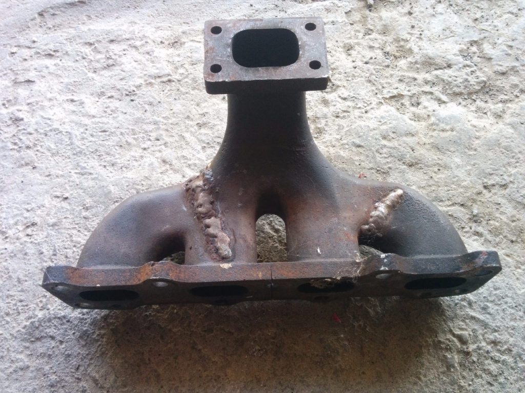

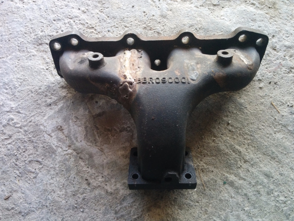

J'ai gardé le collecteur BBR en spare parts et j'ai fais refaire un collecteur par Sturovo. L'original en fonte avait cassé et avait été ressoudé (grossièrement)...

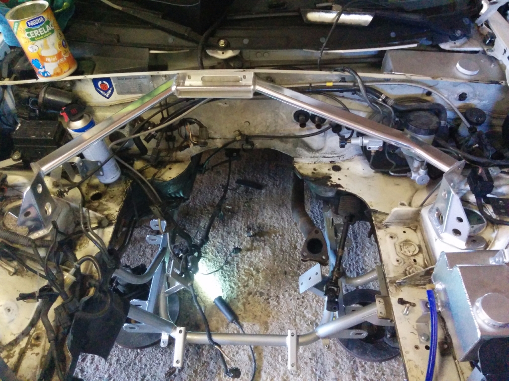

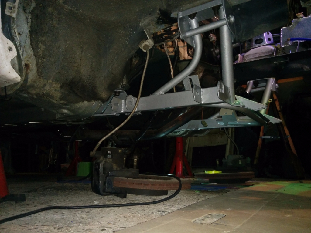

Question pour ceux qui ont déjà pratiqué ce genre d'opération : je compte remonter mon berceau sur la caisse et monter les trains dessus (triangles, etc.). Histoire de m'éviter la galère d'avoir à remonter un train avant complet et bien lourd. Mais j'ai l'impression que ça risque d'être short à certains endroits pour remettre la visserie... À votre avis, quelle est la meilleure méthode ?
Moi j'ai monté le berceau avec les triangles . :o
j'ai soulevé la caisse :o
Je crois même que pour la blanche on avait fait train avant + moteur.
J'ai des preuves :lol:

Pour le berceau, il est en place... Sans hauteur de plafond et sans matériel adéquat, lever la caisse n'est pas une option :tantpis:
Après quelques centaines de coups de marteau, la barre anti rapprochement, aussi :aie: d'où l'expression, gentiment dans sa gueule...

Les soudures du collecteurs :o

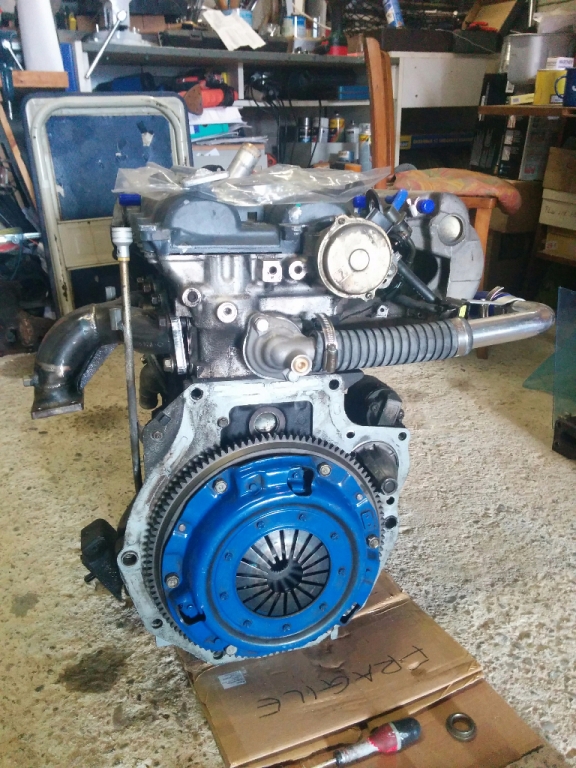

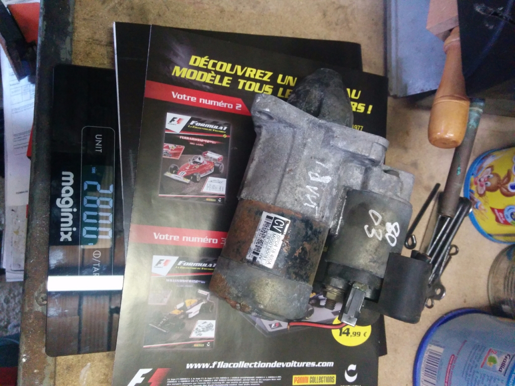

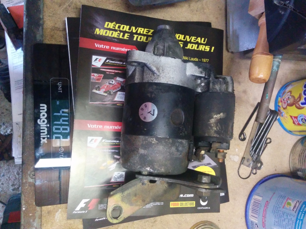

Gain de poids inattendu sur le démarreur de boîte 6
Message Publié : Sam 1 Oct 2016, 12:23
Message(s) : 9964
VM allégé en place et serré au couple.
Et embrayage F1 Racing stage 3

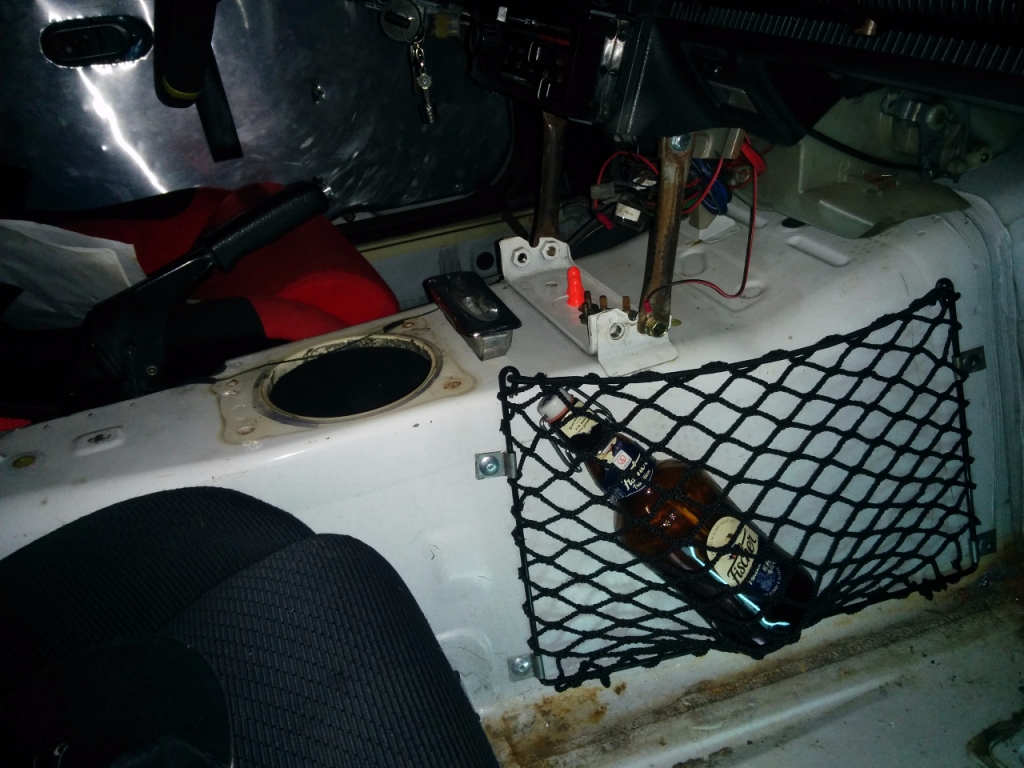

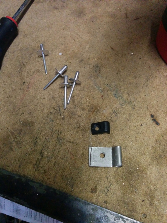

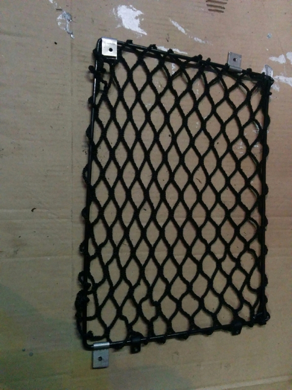

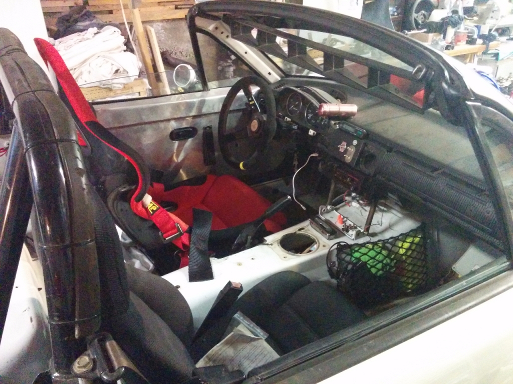

Ça faisait un moment que j'avais acheté ce filet vide poche, chez Oreca. Les fixations en plastiquene résistant pas, j'ai fais des pattes en inox.
Tout ça pour garder l'essentiel à portée de main :D

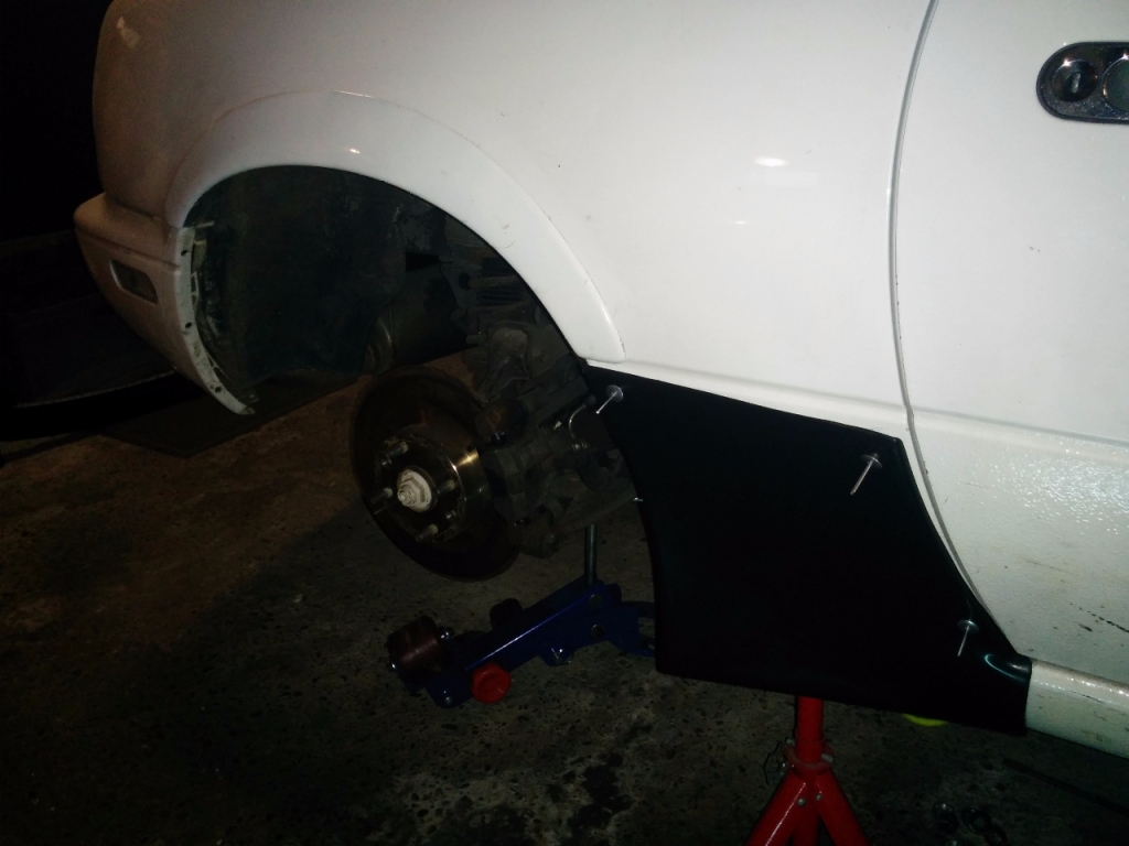

J'ai aussi commencé à mettre en place les bas de caisse en plastique. Une nouvelle galère en perspective, je pense...
Je pense que je vais sortir le tdb bientôt...

J'ai serré au couple les boulons du berceau, aussi :)

Question idiote pourquoi tu passe au VM alléger avec un moteur turbo?
