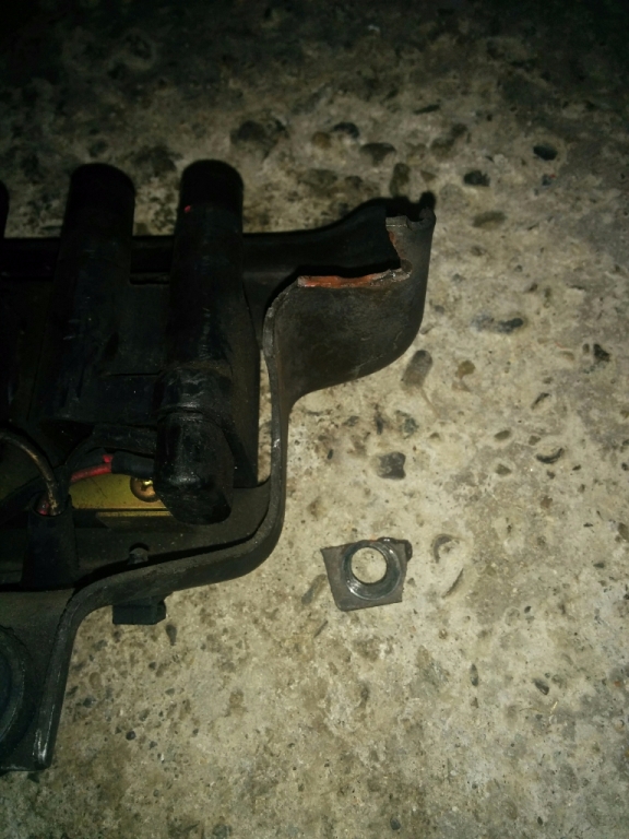

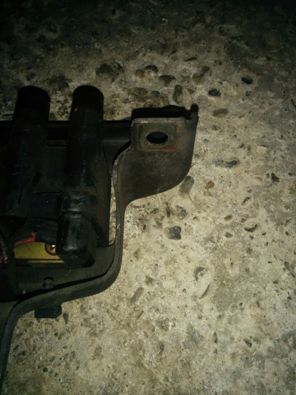

Heureusement, je comptais monter des bobines neuves. Comme quoi, ne pas mettre le troisième boulon au dos du bloc n'est pas une bonne idée...

Si il est là c'est qu'il sert à quelque chose :tantpis:
Message Publié : Mer 5 Oct 2016, 13:20
Message(s) : 9964
Oui, mais bien pénible à atteindre sur NA :tantpis:

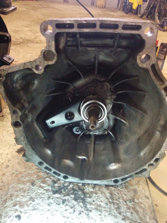

Par contre, je n'ai toujours pas compris comment on monte la butée. Je pars à la recherche de ''l'embrayage pour les nuls'' :oops:

La butée vient sur le levier qui est sur la boite. Tu dois pouvoir actionner le levier et la butée suit le mouvement le long de l'arbre primaire.
Il faut mettre de la graisse sur les cannelures et la partir de l'arbre ou la bitée vient coulisser ainsi que la zone de contact avec le levier.
Derrière le levier il y a un ressort, il doit être clipsé sur la boule.

Bizarre ta cassure, perso je ne peux plus mettre la troisième vis des bobines à cause de mon coolant reroute de manouche. J'ai même dû couper la patte sinon je ne pouvais pas remettre les bobines. Ceci dit sur les 1.8l je ne pense pas qu'il y ait un risque d'avoir ton problème, le haut du support est à la verticale donc la contrainte se réparti différemment. Et j'ai même l'impression que le métal du support est plus épais sur les bobines.
Sinon c'est quoi le bout de flexible à l'arrière de ton coolant reroute? Je cherches une solution pour fiabiliser le mien.

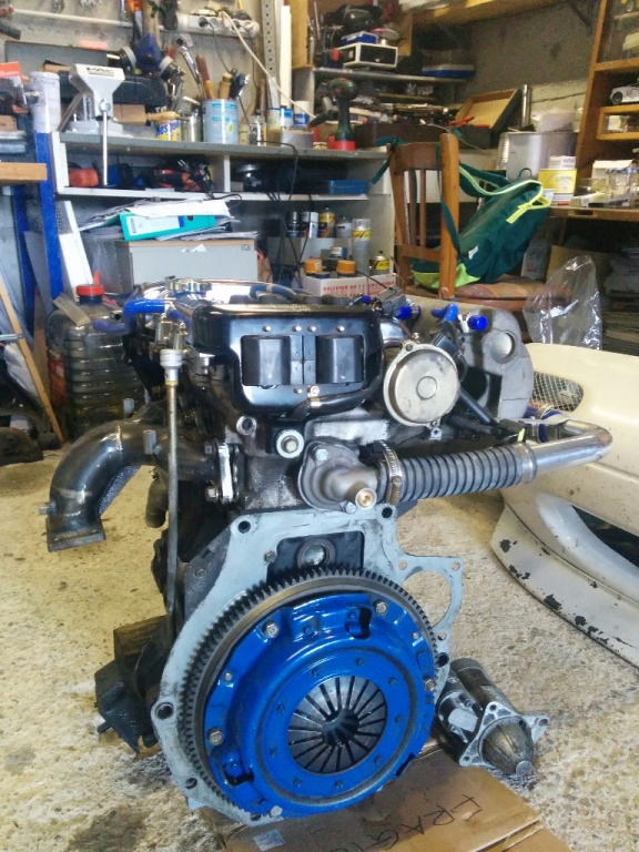

C'est une durite renforcée, il y a un fil d'acier dans l'épaisseur du silicone. À la base, c'est pour éviter qu'elle s'écrase dans certaines situations : elle résiste à 8 bars !
Ça me permettra surtout d'éviter de l'écraser lors du remontage du bloc...

Les schémas ne sont pas très clairs sur le manuel d'atelier, mais je pense que j'ai compris comment ça se monte.
Pour la graisse, ils préconisent molybdène, je n'en ai pas. Lithium, ça convient ?
Ok, je suppose que ça se vend au mètre! Tu aurais un lien Ebay ou autre où tu l'as acheté au cas où la solution durite de Cadillac Escalade ne fonctionne pas chez moi?

Il y a de fortes chances que je l'ai acheté là : http://www.autosiliconehoses.com/silico ... hoses.html :)

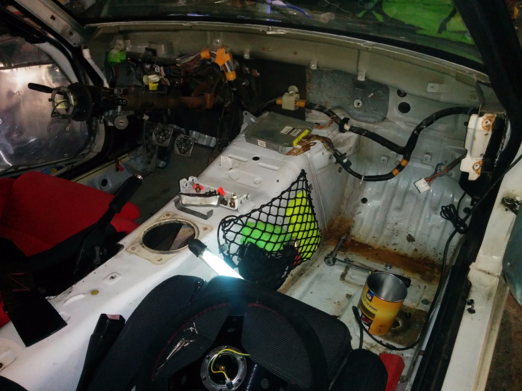

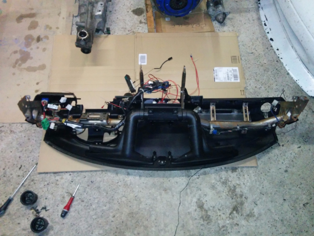

Ayé, j'ai sorti le tdb...
Quelques trucs enlevés au passage :P
Je pense monter une ventilation, mais ce n'est pas une priorité (vue la gueule du chantier :lol:
