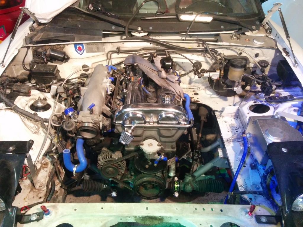

C'est bon, il est dedans :)
Message Publié : Jeu 3 Nov 2016, 12:15
Message(s) : 1004
Sacré boulot :etonne:
Finalement je n'ai plus hâte de sortir mon moteur :sic:

Le vase d'expansion est maison ou acheté?

Premier jet de chez Fast5, avec des pattes mal positionnées, donc vendus au rabais. Il n'est pas compatible avec les moteurs de phares, mais moi, ça me va. D'autant qu'il est censé être monté de l'autre côté...
Petite vue du côté du coolant reroute, ça passe large (j'avais quelques craintes)...

Ca fait une belle baie moteur!

Ok merci, je vais conserver ma solution d'avoir délocalisé l'OEM.

Tu as délocalisé quoi Past? Le vase d'expansion?

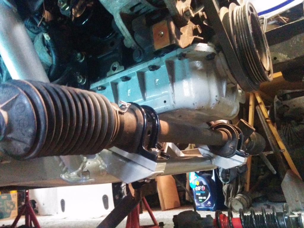

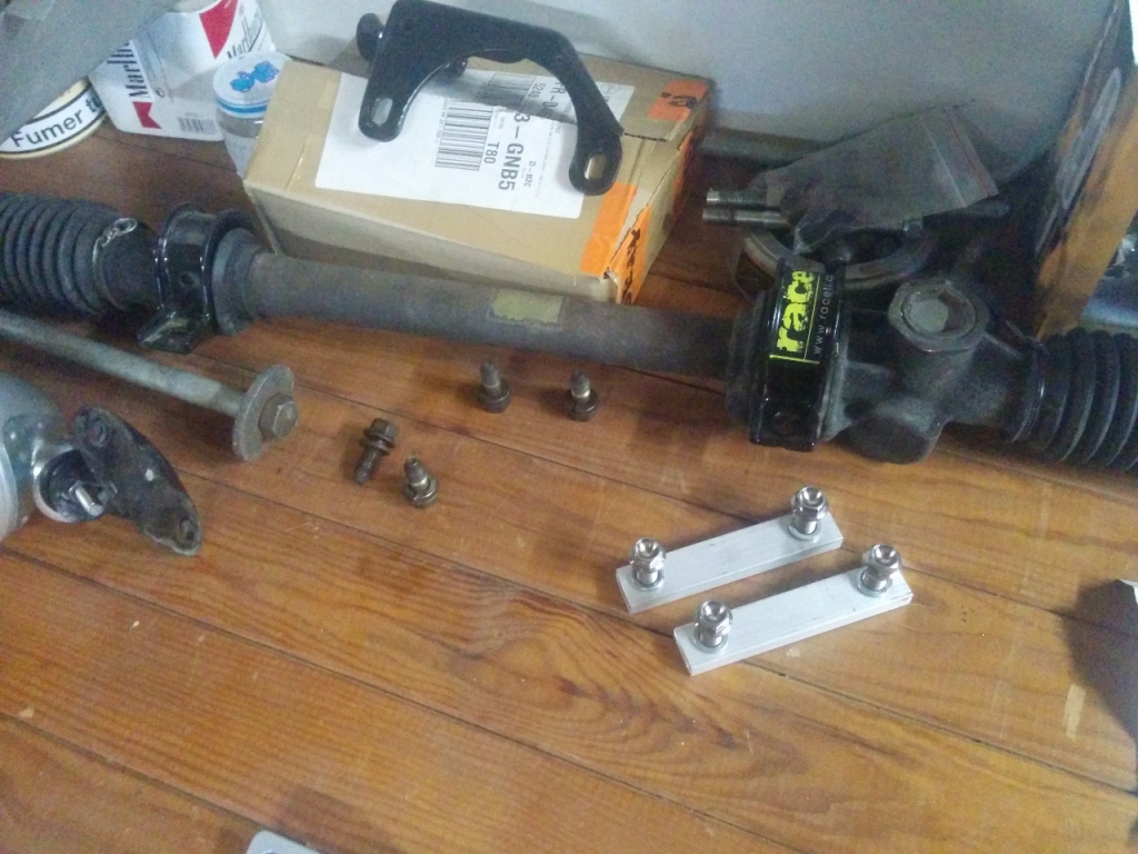

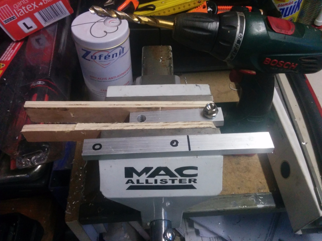

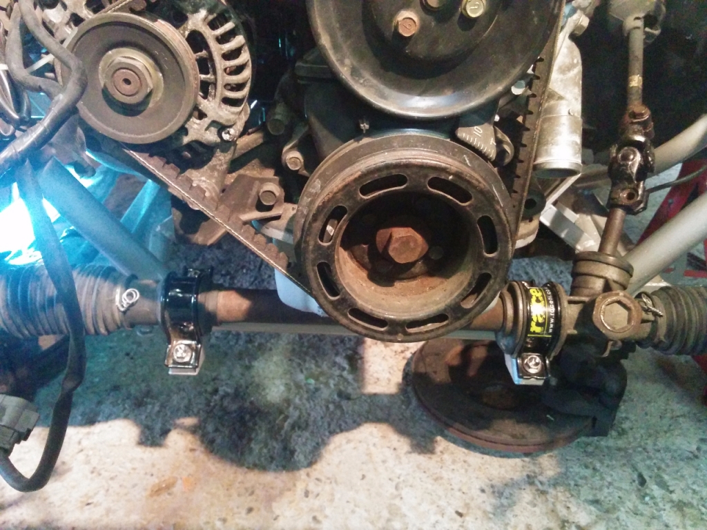

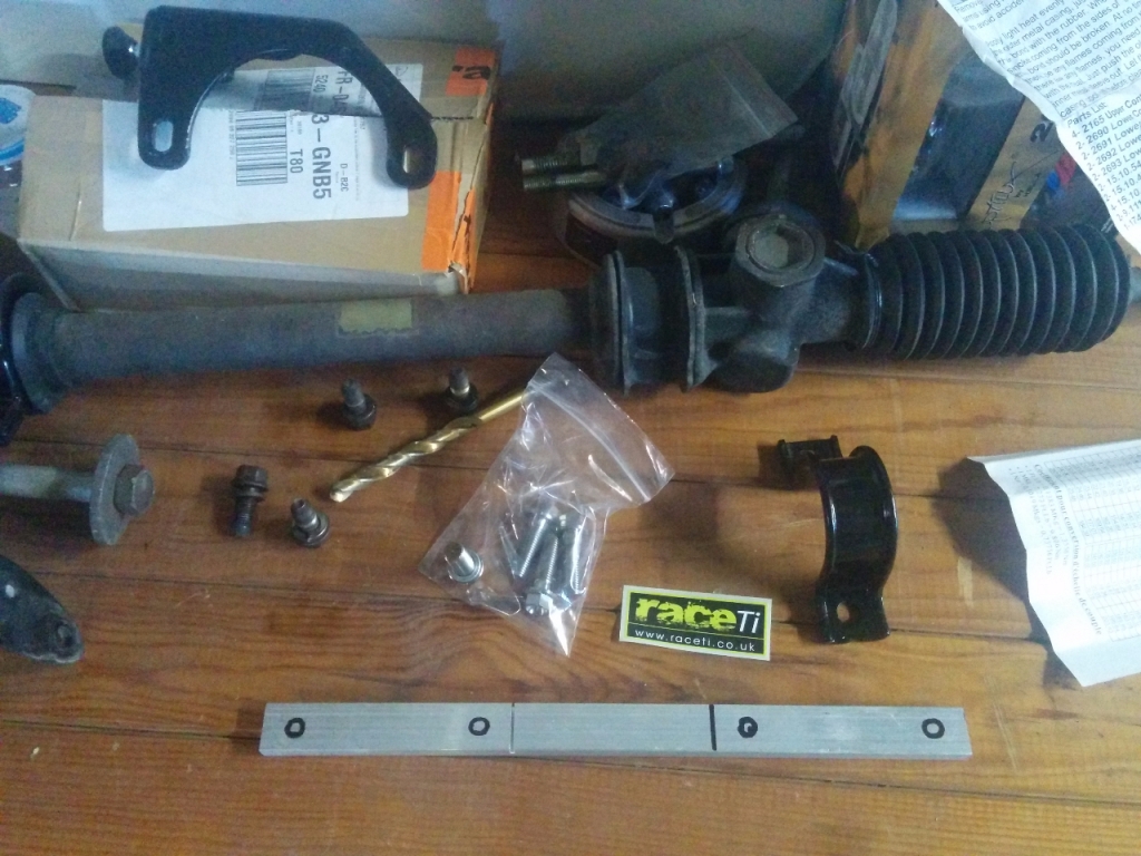

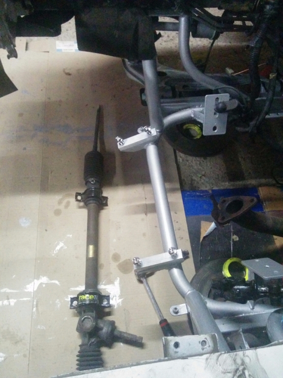

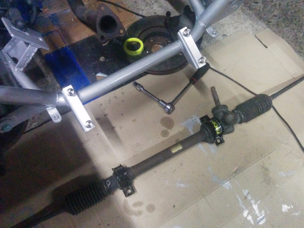

Alors, pour le truc anti bump stear, finalement, je l'ai fais tout seul. Applat d'alu 10mm, 4 boulons kivonbien et roule.

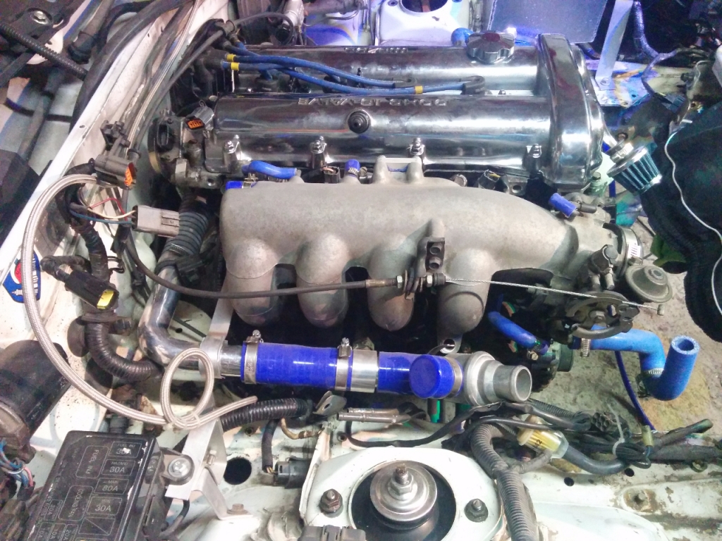

Sinon, ça suit son cours :)
Le train avant gauche n'est pas fini car il me manque un boulon qui doit être en transit...

Propre !!

Ça avance bien le remontage!
Le rehaussement de la crémaillère de direction est simple et j'espère que tu vas voir une différence de comportement.

Vu toutes les modifs que j'effectue, je ne suis pas sûr que cette modif en particulier me sautera aux yeux, mais la blanche, rabaissée comme elle était, avait vraiment cette tendance à suivre toutes les irrégularités de la route et c'était bien fatigant... Elle sera moins basse dans sa prochaine configuration, donc, forcément, elle devrait avoir moins avoir cette tendance.

Une connaissance avait fait le test sur sa BMW.
Il avait placé des laser dans l'axe du moyeu et il appliquait une charge sur le train avant afin de visualiser les variations de géométrie en fonction de la hauteur de caisse.
Il en a déduit que le para se dérègle totalement (c'est du mac pherson).
Dans cette config les biellettes de direction présente un angle comparé à la crémaillère (ce qui est logique puisqu'il a baissé la hauteur de caisse).
Il a calé la crémaillère pour avoir les rotules dans l'axe et refait un test.
Il y a des variations de para mais beaucoup plus faible.
Je ferais un test un jour quand elle roulera et que j'aurais plus que cela à affiner ;)
Message Publié : Mar 8 Nov 2016, 14:18
Message(s) : 9967
On peut encore augmenter l'épaisseur des cales. Je suis parti sur du 10mm, mais il y encore largement de la place entre la crémaillère et le carter... Si besoin, j'augmenterai l'épaisseur.
Pour l'anecdote, les boulons sont en titane (qui a dit "overkill" :geek: ), ils étaient moins cher qu'en acier dans cette dimension :ricane:
