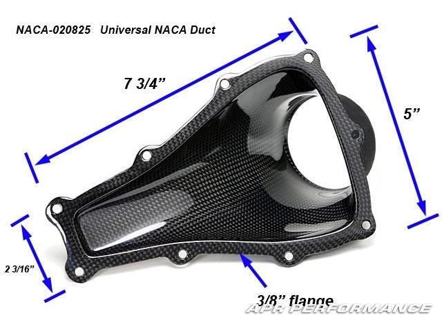

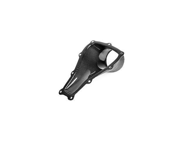

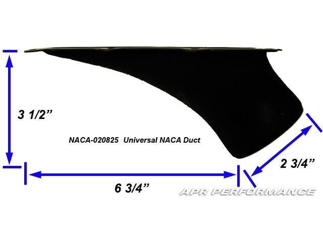

Sinon il y a ceci chez APR :
Positionné ici sa devrai tenir non? :geek:
Après j'amène une durite jusqu'au filtre en perçant dans la baie et hop! :lol:

autant mettre direct une entrée type anti-brouillard à cette endroit (ronde en gros)!.... une NACA c'est plus à mettre sur une entrée horizontale type capot.
si tu roule par tous temps et toutes routes il faut eviter les prises d'air trop basses qui pourraient etres immergées!
