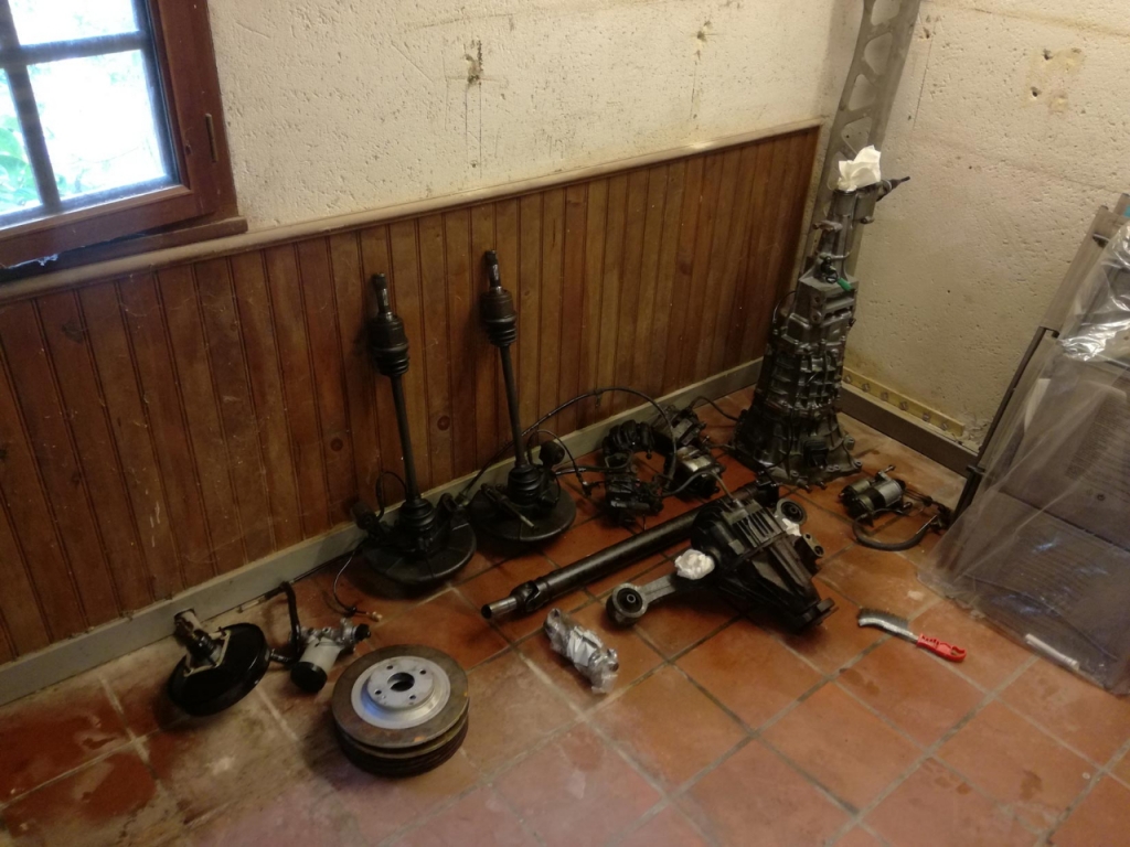

Salut tout le monde, alors heureuse coincïdence suite à notre débat achat d épave ou piece d occasion je suis tombé sur LE compromis :D
Le lot de pièces d occasion d une nbfl 1.8 sportive de 140000kms
Alors la liste de spièces :
kit big brake : maitre cylindre, bocal, disques, plaquettes, etriers
la bv6 (il me manque le pommeau par contre, donc si l un d entre vous en a un, je suis preneur)
démarreur de NB
arbre de transmission
moyeux et porte moyeux
le ppf
le torsen 4:1
Avec toutes ces pièces, mon objectif de prépa vient de faire un bond de géant.

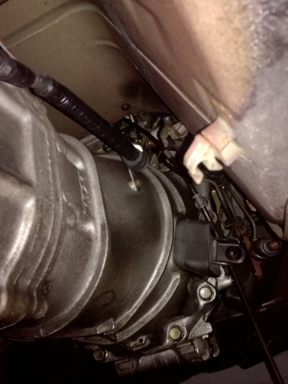

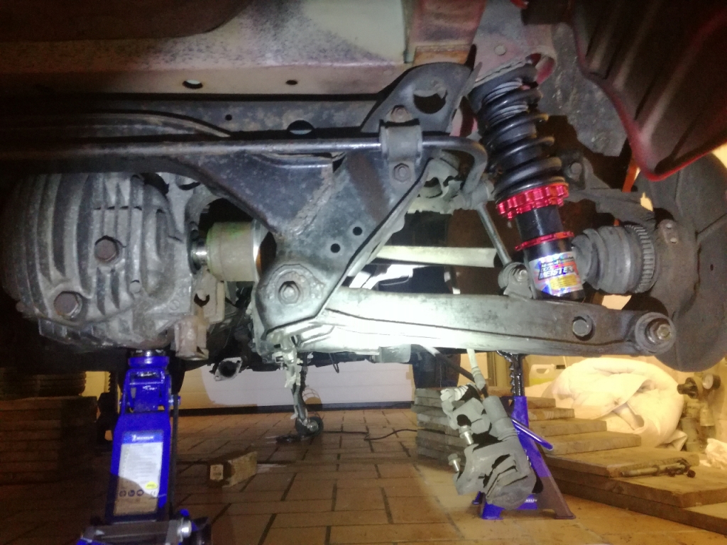

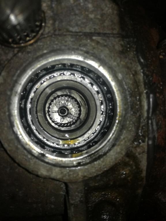

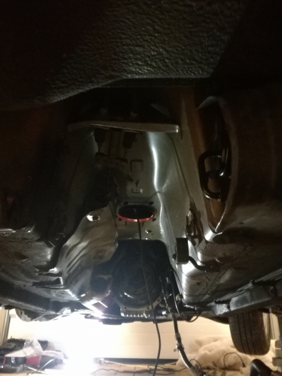

EDIT : Alors petit saut temporel puisque la boîte est montée depuis 3 mois mais le boulot ne m'a pas laissé le temps de le faire avant, donc c est parti pour la description du montage de décembre ^^
Donc on démarre en mettant la voiture sur chandelles
Le moment "christophe colomb", c est là où il faut commencer à démonter vite pour ne plus pouvoir revenir en arrière.
Je me rends compte que je n ai pas pris beaucoup de photos à ce moment là.
En résumé :
-supporter la boîte à travers le puit du levier de boite
-démonter PPF + différentiel
-puis démonter boite
Si vous avez une grande rallonge pour votré clé à cliquets ça se passe "facilement" (accès compliqué sur chandelles, broyage de testicules possible avec la boite sur le ventre)

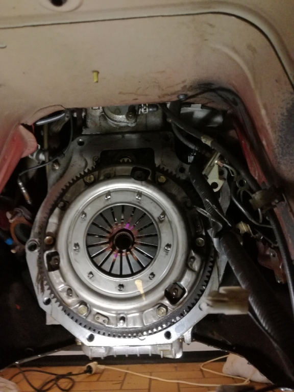

Vous devriez arriver à ça
Avec au bout votre embrayage :
Le mien ne montrant pas de signes de fatigue et ne comprenant déjà pas la moitié de ce que je fais, je décide de ne pas y toucher. Je m'en occuperais quand il commencera à cafouiller (même logique pour les joints spy de la boite et du différentiel)

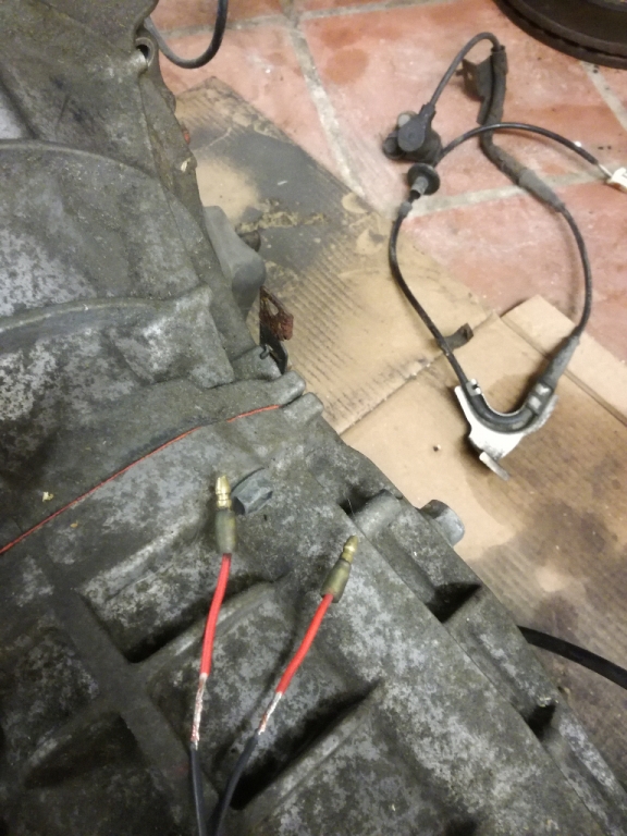

On fait les manips classique avant remontage, inversion des fils de marche arrière et pour le compteur de vitesse, ne comprenant pas tout je décide encore une fois de laisser comme c est et de redémonter plus tard si soucis.
Mon beau torsen :love:
Ensuite on refait tout mais dans l autre sens. J'en ai profité pour changer tout le puit du levier de vitesse par des pièces neuves (jupes caoutchouc, rondelle acier bizarre, etc...) car l'accès pour retirer le petit bitonio qui coince la coupelle bizarre est beaauuuucoup plus simple démonté.
Ensuite on croise très fort ces petits doigts pour que les vitesses passent.

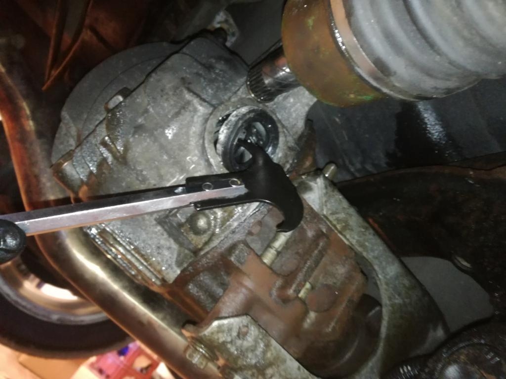

Maintenant que tout est remonté et ne fuit plus, on respecte la tradition de tout baboulinet qui se respecte et on va sur un parking de Z.A. un dimanche après midi pour vérifier le bon fonctionnement du torsen
Finalement après quelques kilomètres il s'avère qu il y a un joint spi de différentiel qui fuit, ce qui est une bonne nouvelle vu qu'aucun des joints n'a été changés, un sur six est une bonne moyenne :aie:
