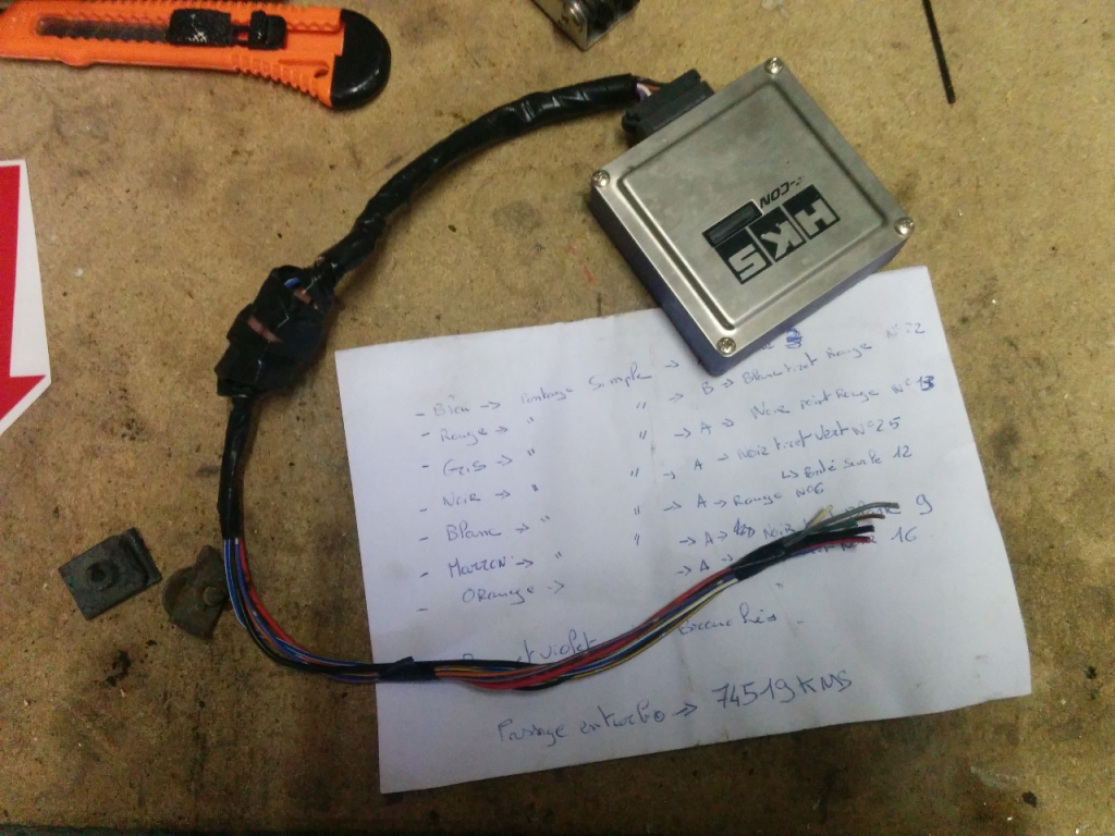

Question suivante, concernant le montage du boitier piggyback, j'ai ces instructions :
Une fois terminé, ça devrait donner ça :
Pontage simple, ça veut dire que le fil vient simplement se ponter sur le fil existant ? Avec des raccords sertis, deux fils qui arrivent du côté ECU/piggyback et un seul qui repart côté voiture ?

... ou il faut souder les fils avec de la gaine thermo rétractable ?
Message Publié : Mer 9 Nov 2016, 12:15
Message(s) : 8993
Perso je souderais et gaine thermo,plus fiable dans le temps que les raccords à sertir.
