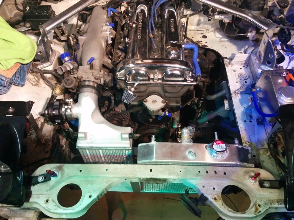

en mode turbo pourquoi ne pas déplacer le radiateur de l'autre côté (ou au milieu!) pour gérer une admission d'air frais face au compresseur et laisser la place aux tuyaux d'échangeur?

pour l'intercooler peut être ?

Pour l'emplacement du radiateur, Neo a vu juste, de l'autre côté, il y a l'intercooler BBR. D'ailleurs, j'ai un souci de collision entre le piping de l'intercooler et celui du radiateur en bas :aie: Bref, le piping, ça risque de pas être de la tarte et d'être un budget :aie:

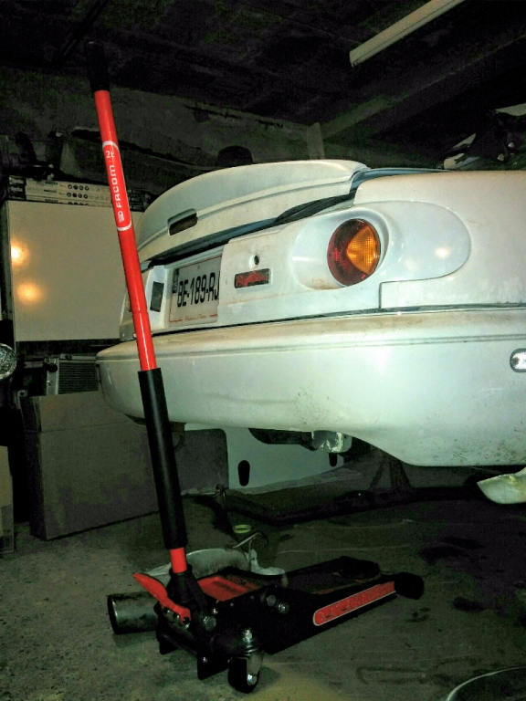

J'ai commandé un cric Facom, j'espère qu'il arrivera aujourd'hui pour que je l'attaque au train arrière...

J'aime bien l'échangeur.
Pense à bien cloisonner la face avant (pas de jeu entre radia d'eau et échangeur et tout le tour), j'ai des déflecteurs et place du joint.
C'est la finition de ton montage qui fera que tu refroidiras bien ou pas.

Pour le cric, j'ai pris un facom dl2lp. 230€ livré chez moi par ebay :)
Le cloisonnement est prévu, je l'avais fais avec le grand rad, je le referai sur cette version. D'autant que l'intercooler est moins haut que le radiateur... Mais tout ceci n'a pas encore trouvé sa place exacte et définitive, donc ça viendra après. Peut-être même que ça fera partie de la phase de fiabilisation.
J'ai un paquet de tuyauterie à faire passer un peu partout, ça va pas être du wire tuck, ça sera plutôt d'inspiration Beaubourg :lol:

:D
Édit : j'ai retouché rapidement la photo

on voit pas grand chose mais ça a l'air costaud :D
