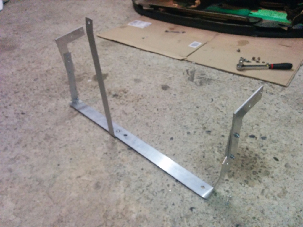

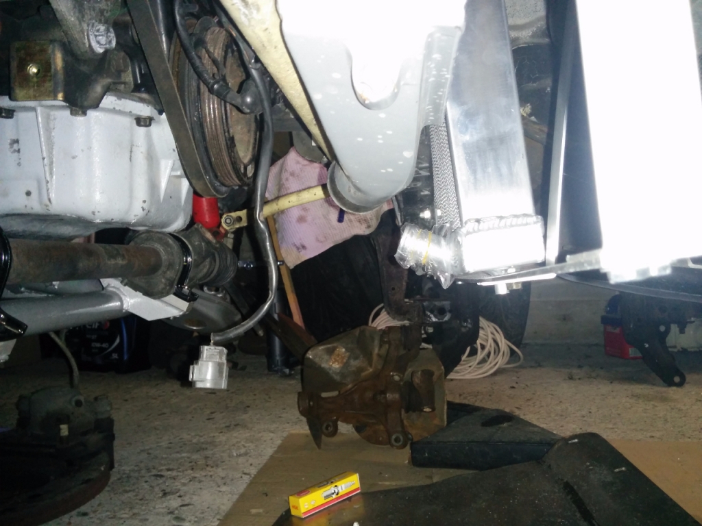

J'ai avancé sur le refroidissement. Mazda a fait un système de soutien du radiateur qui fait que, quant on vire le radiateur, il n'y a que deux pauvre crochets (qui me gênaient et qu'il a fallu que je vire). Bref, pour mettre le radiateur de Civic, il a fallu improviser :tantpis:
Création d'un support en profilé l'alu (les platines pour relier à la caisse sont en 5mm, le reste en 3mm)

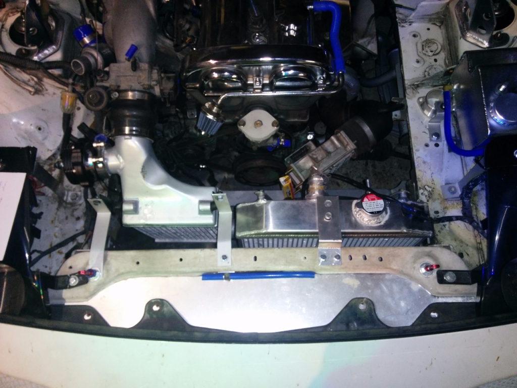

In situ. J'avais déjà prévu des renforts pour le rigidifier, mais, en fait, pas besoin, il est bien plus rigide (une fois en place) que je ne l'imaginais :)

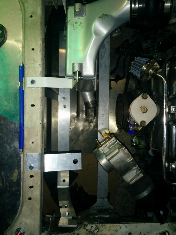

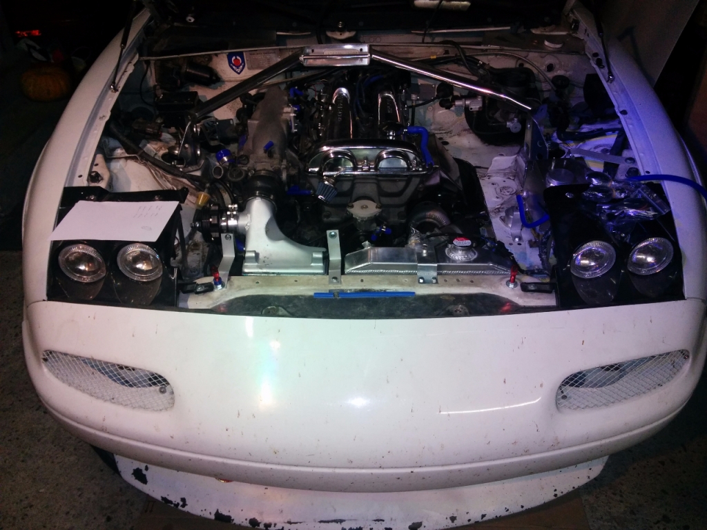

Photo par le dessous, avec le rad en place. J'avais un souci avec la sortie de l'intercooler et celle du radiateur, mais, ça devrait passer, finalement (j'ai rabaissé le rad de 2cm, après un premier montage pas satisfaisant)

J'avoue que l'intercooler comme ca c'est pas mal! piping plus cour, aucune obstruction du radiateur et gain de place !

tu devrais peut être rapprocher l'IC de la traverse, ça sera plus facile de faire un cloisonnement efficace.
mais j'adore ton montage avec le radia de civic, ça donne des idées.

Pour changer la position de l'intercooler, il faudrait changer la durite en silicone d'entrée, en haut pour une plus longue. On verra plus tard. Le travail de cloisonnage va me demander au moins 2m² de feuille d'alu :ricane:

Première fois que je vois un montage comme ça avec l'IC à côté du radiateur, c'est pas mal du tout :bien:

pour ton cloisonnage tu peux aussi prendre des panneaux en PVC.
c'est facile a travailler et assez léger, meme si tu prends un peu d'épaisseur pour la rigidité (2-3mm).
pour ta durite silicone, tu peux faire ton bonheur chez ASH en UK, il y a un tres grand choix.
Toxy, c'est le montage qu'il y a sur les DS3 WRC ;) avec un beau cloisonnement de chaque élément.

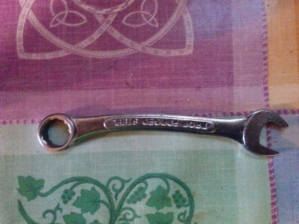

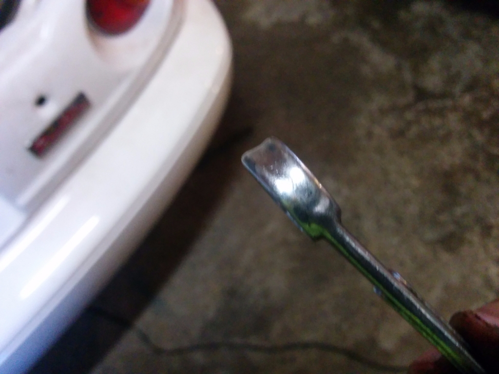

Bon, j'ai défoncé une clef de 14 sur le boulon récalcitrant qui commence à s'ovaliser :aie:
Je vais attendre de racheter une clef mixte de 14 :tantpis:
