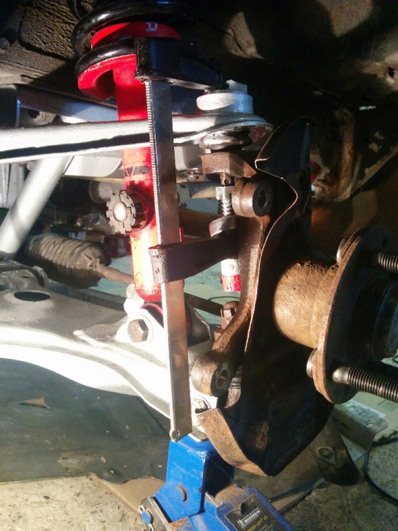

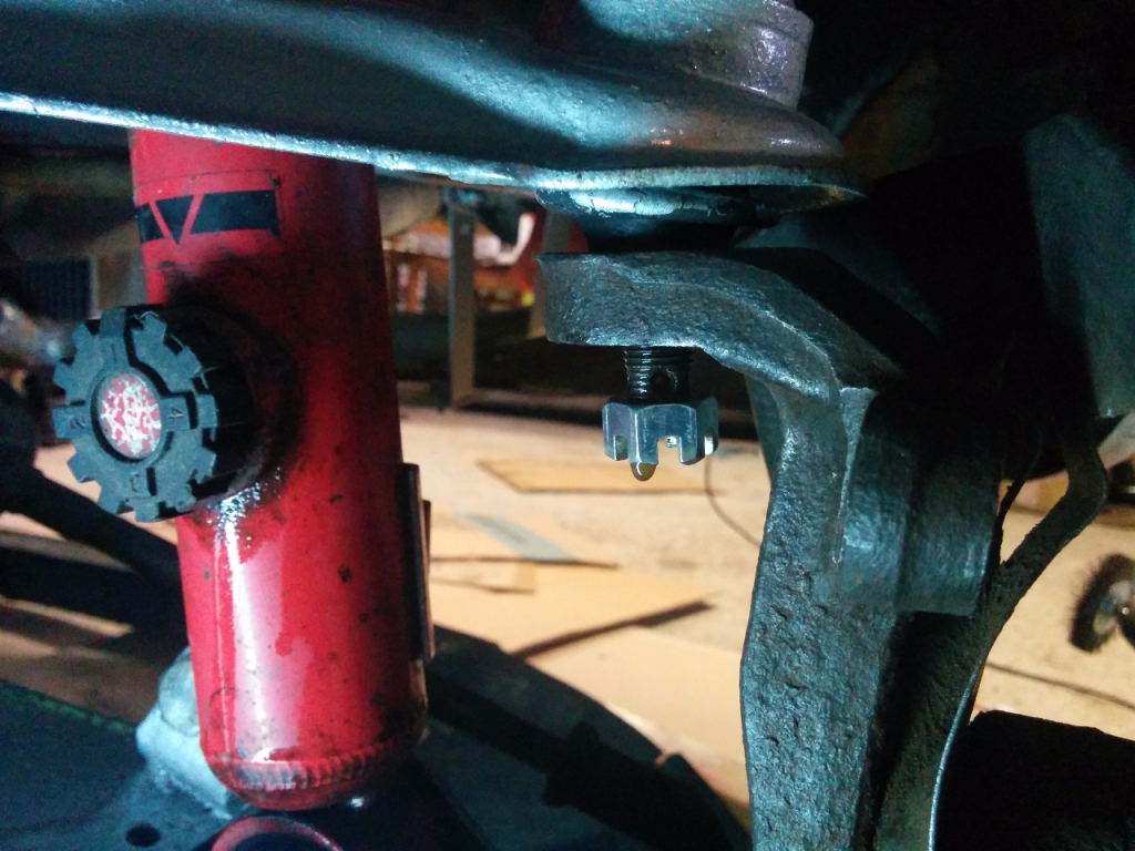

Il y a un "truc" à connaître pour pouvoir serrer le boulon reliant le triangle supérieur avant au porte moyeu ? Le boulon qui sort de la rotule tourne avec l'écrou :?

C'est que ta rotule tourne avec, c'est pas normal :tantpis:
Commence par nettoyer ton écrou et ton filet.
Et tu n'a pas d'empreinte allen dans ta vis ? Normalement tu as un moyen de la bloquer ;)

OK, il y a un outil spécifique pour cette manip. Je me suis rassuré avec un troisième triangle qui traînait ici. Il tourne aussi :tantpis: 3 qui marchent pareil+ la Doc, c'est que ça doit être normal...
J'ai bien nettoyé le filetage côté rotule et l'écrou est neuf.
Je vais essayer de sacrifier un serré joint...

Ce n'est pas un montage conique ? Vérifie l'état de surface et évite de trop graisser cette partie.
Un coup de maillet pour amorcer le blocage et ça devrait être bon. Sinon, aides-toi d'un serre-joint.

Essayes "d'écraser" la rotule peut-être. Le but c'est de mettre la rotule en tension en levant plus ou moins fort le porte-moyeux complet à l'aide d'un cric par dessous, et en lui mettant un bon coup de détermination par dessus. Normalement ça devrait coincer au moins légérement la rotule. Par contre si même en faisant ça la rotule tourne toujours librement, c'est qu'effectivement tu devrais penser à la changer :aie: .

Ça veut rien savoir :cry:

Pas très sympa cette rotule... tu l'as engagé au marteau / maillet avant de mettre le serre-joints?
Il est en bon état le filetage de la rotule?
