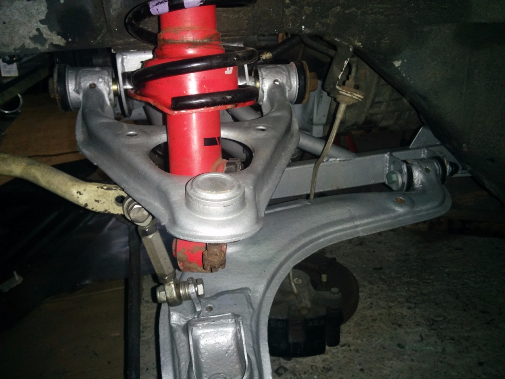

pour aligner coupelle et pied d'amorto (c'est ça ?), faudrait ptete réduire la tension en comprimant le ressort nan ?

En fait, j'ai fais faire le boulot par un garage pour ne pas prendre de risques avec compresseur de ressort et Cie... et, au final, ça m'a coûté une couille.

Il faut effectivement comprimer le ressort pour remettre tout en place.

Profites-en pour acheter 2 sangles à cliquet pour compresser tes ressorts
Une sangle de chaque côté, et en 30sec ta coupelle sera repositionnée comme il faut :oui:

Je suis surpris qu'avec des combinés filetés tu es un problème de longueur. Je n'ai peut-être pas bien compris.
J'ai eu (ou j'ai ) le même problème avec mes CF que j'ai du rallongé de 25.4mm (pour rattraper la hauteur des portes moyeux kiesler). Ça ne se remonte pas sans démonter le triangle supérieur ou alors comprimer le ressort (ce qui ne m'est jamais venu à l'esprit; de comprimer le ressort).
Pour les goujons pareil comme dit Pastst il faut les reprendre pour les realigner
Bon courage et fais autre chose pendant quelques jours.... Ça aide un peu

J'étais déjà pas trop fière d'avoir coincé la durite de frein derrière le triangle inférieur, mais me rendre compte que j'ai monté un amortisseur arrière à l'avant... Comment dire ?! :aie:

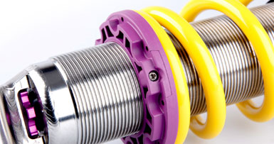

Combiné fileté se sont des amortisseurs avec réglage en hauteur, ils sont fileté.
Ici se sont des simples amortisseurs, rien de fileté :tantpis:

Combiné s'emploie pour les deux, vu que c'est un combiné de ressort et d'amortisseur (vérin hydraulique). Certains ont un corps fileté, pour régler facilement la hauteur, comme sur la photo :
http://www.secretauto.fr/img/img-cat/im ... ilete2.jpg

en fait t'engageais la butée trop vite ? des coupelles réhaussées ça réglerait pas le souci ? ou rien à voir ? hâte de voir le retour de Régis en tout cas, j'savais pas que c'était à ce point :aie:
