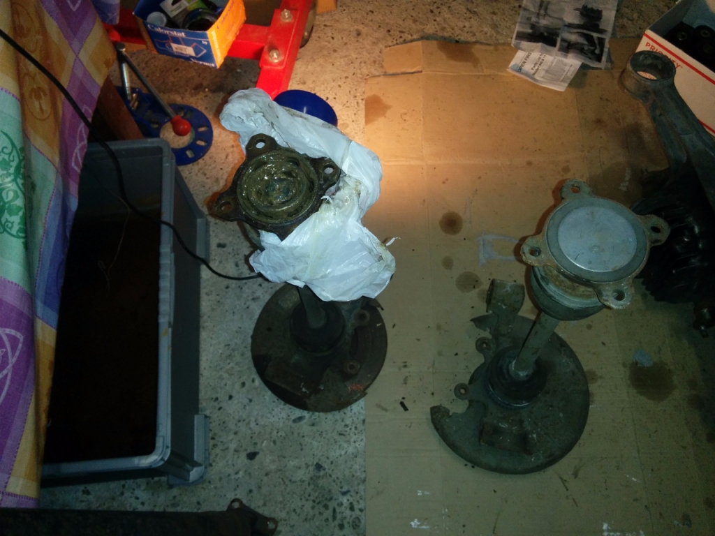

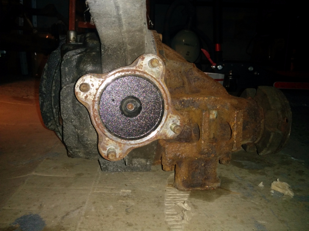

Je commence à sortir les pièces du train arrière et je rencontre mon premier souci. À priori, un des cardans n'est pas le bon :aie: mais lequel ?
J'ai mis une photo du différentiel, ça peut aider...
Message Publié : Lun 5 Déc 2016, 15:57
Message(s) : 7691
c'est pas plutôt qu'un des 2 n'a plus son capot d'étanchéité?
Message Publié : Lun 5 Déc 2016, 17:26
Message(s) : 9964
Ils sont bien différents, l'entraxe n'est pas le même... Donc, c'est celui avec le capuchon, au final...

Si je fais 4 tours avec l'arbre de transmission et que les cardans font pas tout à fait 1 tour, c'est un pont en ????????

Message Publié : Lun 5 Déc 2016, 17:45
:lol: et roux ^^
en à peu près 4...
ouvrir/refermer le carter t'en as pour un quart d'heure, et tu pourras vérifier le couple, l'état, le diff, et ça n'engage qu'à refaire le joint ;)

Le pont, tu l'a ramené à l'occasion de ton dernier stage de plongée sous-marine ? :ricane:
(oui je sais, c'est facile de chambrer)
Sur ton "pas tout à fait un tour", essaye de mesurer quelle heure il donne (en minutes) ;)
