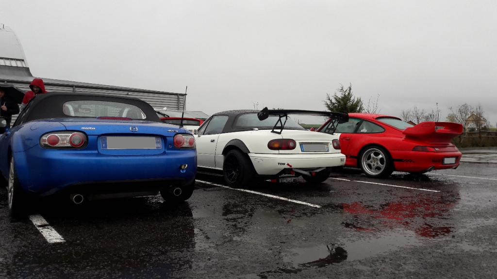

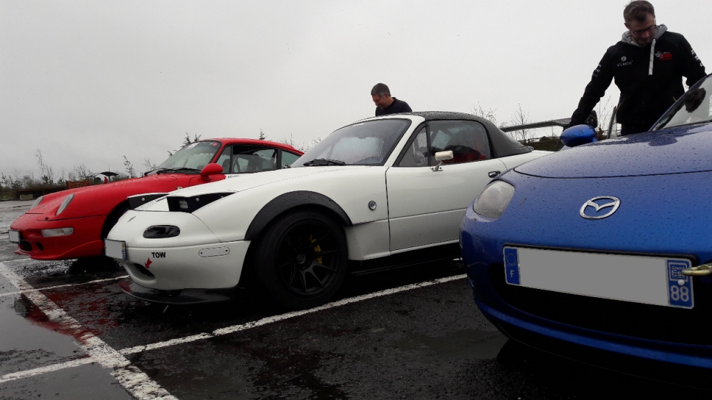

Premier TrackTestDay à Chambley dimanche dernier sous une pluie constante, avec l'ami PatsT + un ami à lui en Porsche :love:
Deux sessions sur une piste glissante mais qui du coup ont permis d'apprendre les réactions de la voiture, gérer le supplément de puissance. Un peu chiant de rouler sous la pluie mais instructif.
La voiture se comporte à merveille, elle tourne presque comme à l'origine mais avec quelques chevaux supplémentaires. C'est un régal :love2:
Du coup je tourne qu'avec la wastegate mécanique taré à 0.48bar. La bride électronique foutait la merde.
Aucune idée de la puissance que ça peux délivrer du coup :?
Prochain test: Circuit de Chenevières courant avril, en espérant avoir un temps sec ce coup ci :aie:

C'est des barres de LED que tu as en guise de phares ?

Pour les noobs, c'est quoi comme génération de Porsche ?
 Sujet du message : Re: ToM57730: mx5 NA-(R?) 1.6
Message Publié : Mer 20 Mars 2019, 21:28
Message(s) : 6982
964 avec un kit RS donc une fausse mais elle a une prépa (boîte courte, prépa moteur, kit carrosserie..)
Ça sort dans les 270cv avec 220000kms dont pas mal de piste sans ouvrir le bloc.
Il a aussi une vraie 964 RS qui dort bien au chaud ;)

Belle brochette de couleurs :)
Ca fait plaisir de voir qu'elle tourne plutôt bien :oui: Préviens pour chenevières, c'est pas très loin, et on pourra jeter un oeil à l'EBC si c'est pas résolu d'ici là
Pat, c'est pas une 993? les phares ont l'air plus inclinés que la 964, et l'arrière moins tombant
