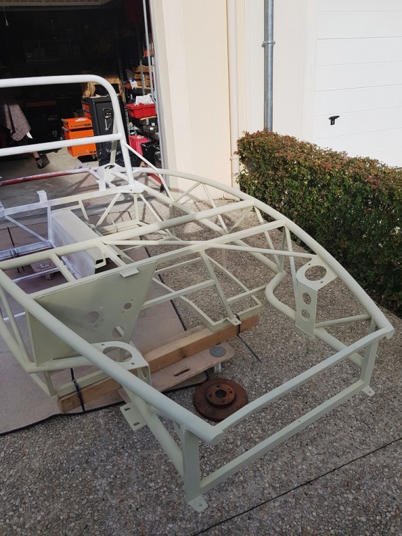

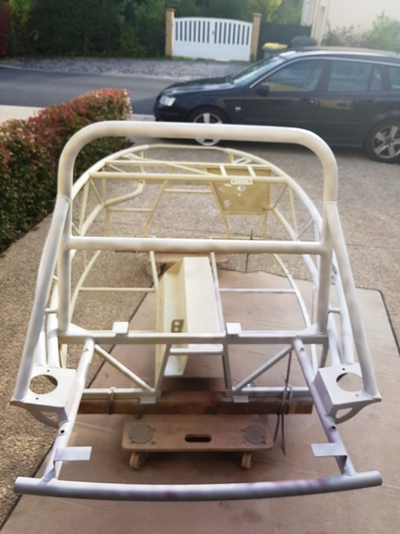

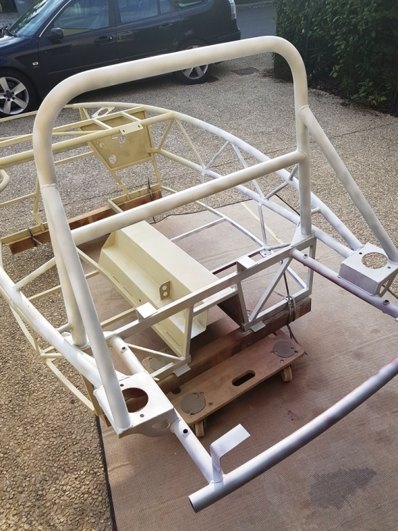

Aller on continue. avec une couche antirouille de protection. car le chassie va être stocker quelque semaines
Donc du tube du gros tube :bave: du petit tube :gay: partout partout :cubitus:
une petite fournée qui part au sablage
Exocet extrem R
