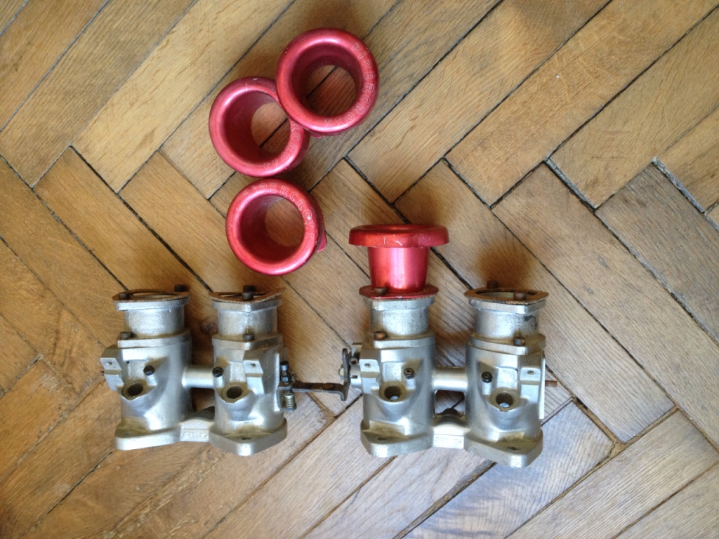

c'est pas pour demain mais faut bien réunir les morceaux :D
j'ai commandé la pipe Jenvey mais il va falloir concevoir la tringlerie et les systemes de dépressions.
a 1ere vue je vais aussi devoir virer les rallonges de trompettes pour tout faire rentrer avec une boite à air maison également à faire.
surement pret pour l'hiver prochain!..... avant meme le moteur je pense :tantpis:

Cool, tu vas bien nous démonter la culasse pour toucher un peu au RV et conduits avant de monter tout cela :)

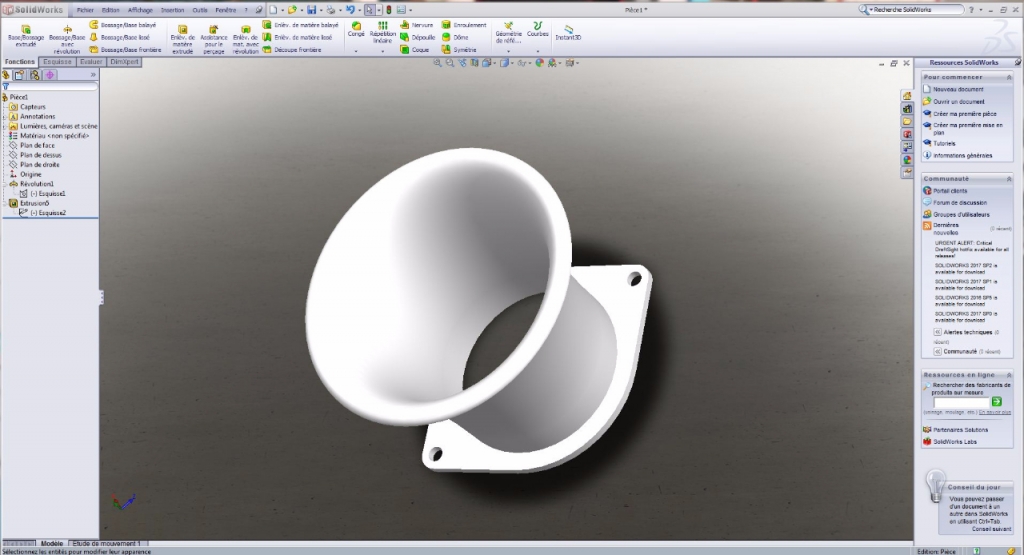

Dailleurs ce matin , une envie créatrice (qqn peut me le 3d print please? 1ex env 95x70x85)

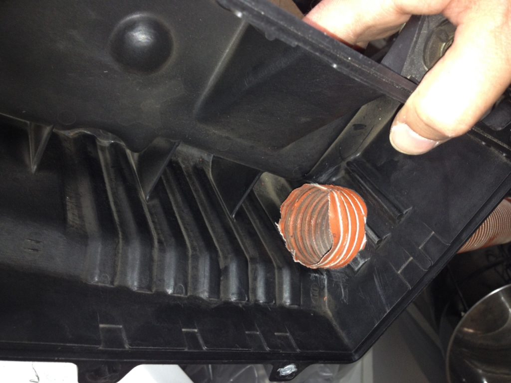

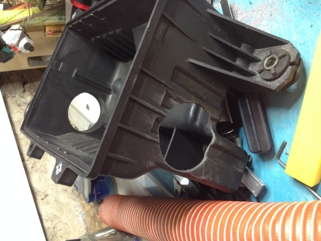

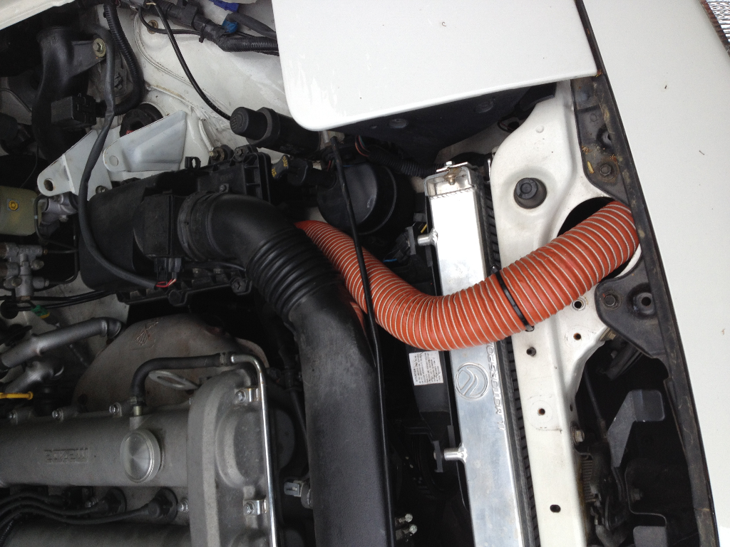

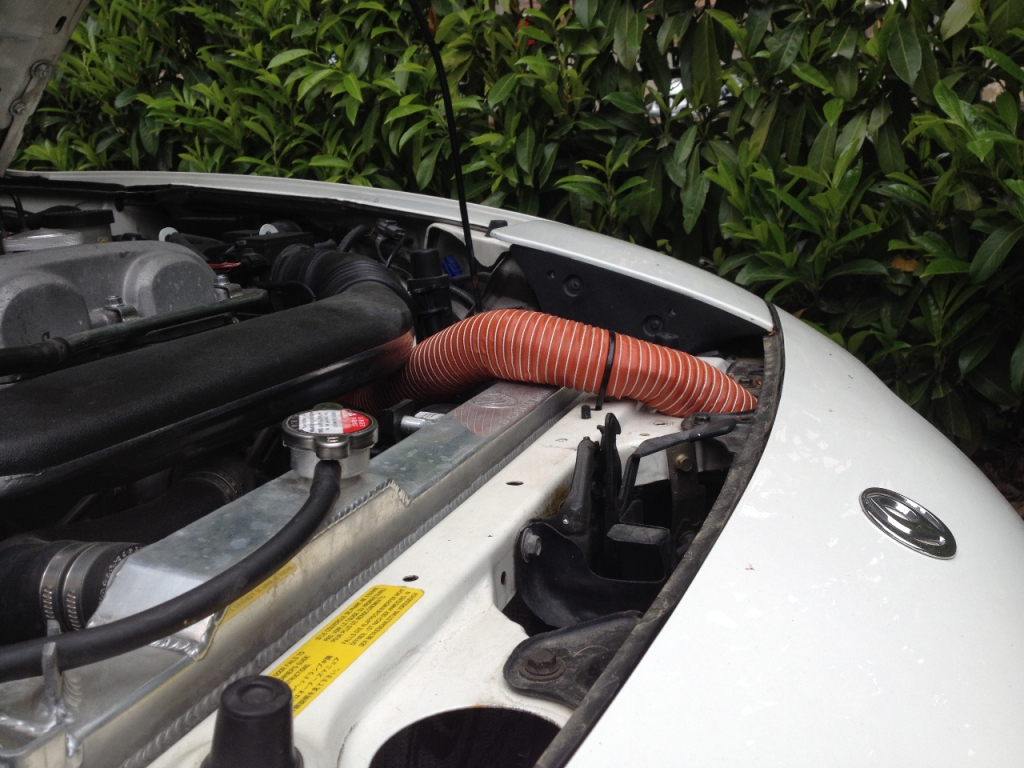

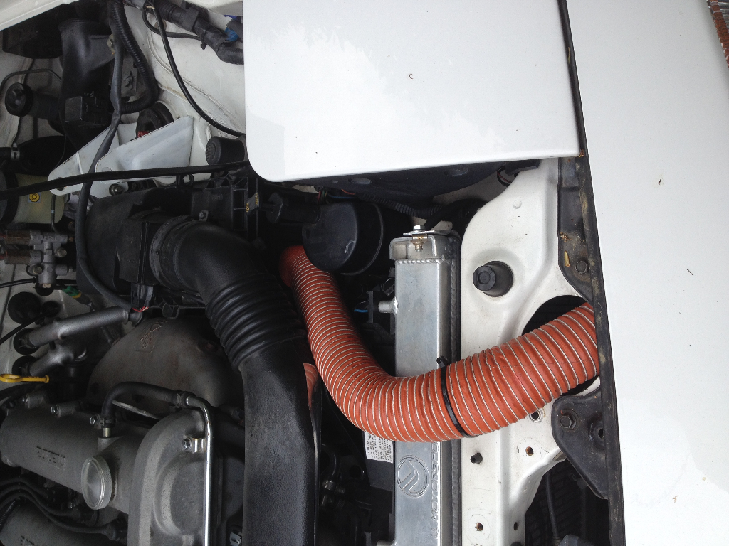

j'en ai profité pour améliorer l'arrivée d'air:
le bonus en + d'amener de l'air frais c'est que la chute de l'accélération au dessus de 4000rpm a bien réduis :faim:

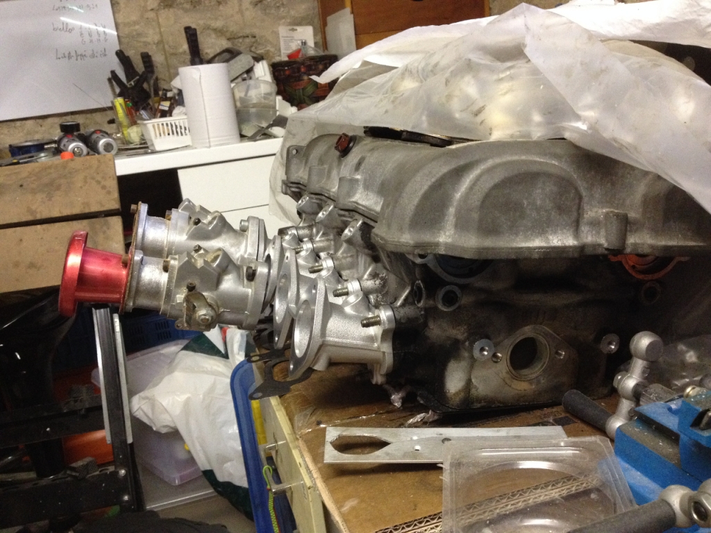

et pour bien plus tard:
la platine Jenvey est de super qualité :love2:

Un peu de motivation pour les ITB c'est tellement bon :)

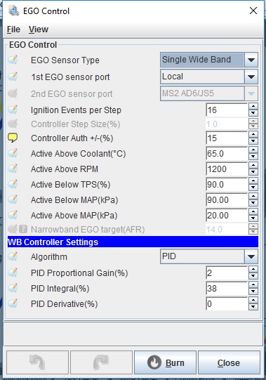

il semblerait que mes réglages du UEGO control participe a foutre le brin dans ces zones et celle des levées de pieds!... quels sont vos parametres d'EGO control qui marchent bien?
autre remarque, ayant une sonde Bosch neuve 4.9 j'ai tenté de ré-activer la coupure injection en levé de pieds et a première vu les sondes n'aiment pas du tout :etonne: ...... j'ai fini par avoir un code erreur (E9...probleme d'alimentation Innovate)..... du coup je laisse tomber cette option pour améliorer la fiab.
autre constat, mon moteur n'a un ralenti stable qu'avec 13.5-14 d'AFR pour une avance à 12.5 et Régime 900rpm ..... je trouve ça super riche mais chaque essai d’appauvrissement se traduit par des acoups :tantpis: ..... et vous?
A+ :hello:
EDIT: avec mes parametres:

Je ne saurais t'aider pour le PID, je suis pas assez calé, surtout sur NA, en revanche un ralenti propre a 14 d'AFR ca me choque pas.
Ma NBFL tourne parfaitement a jusqu'a 14.2 apres c'est plus instable.
