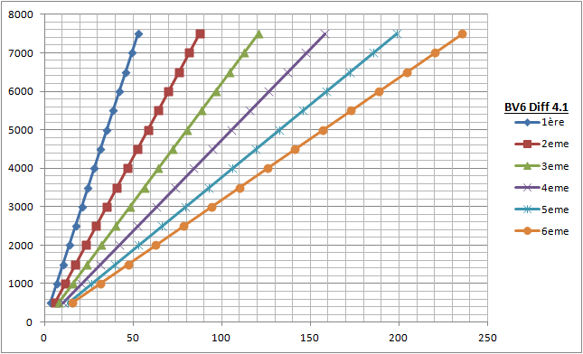

J ai refait un point sur la vitesse (au gps) par rapport au compte tours et le résultat est surprenant 120km/h a 4000trs/min en 6eme avec des jantes de 15" (pneus 195/50/15)
J ai verifié sur https://www.flyinmiata.com/tech/gearing.php et c'est un pont 4.3 et non 4.1 comme précisé par le vendeur :etonne:
Ca expliquerait pourquoi le compteur affiche toujours la bonne vitesse par rapport à avant puisque c est toujours le meme pont.

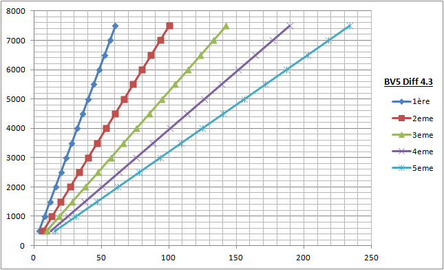

Sur le peu dont j ai roulé je n ai pas senti une différence de dingue. Je pense que le gain du pont court a ete en partie gommé par les big brake (+6kgs) et les jantes de 15 (+3kgs je pense, pas vérifier) ce qui ajoute 9kgs de masses non suspendue.
Si on ajoute à ça le poids de la bv6 par rapport à la bv5 (2.3kgs de +) on arrive à un ajout de 11.3kgs en tout.
La différence est minime entre les deux donc je continue à l utiliser un peu pour voir si je garde ou pas. Je voudrais redémonter le torsen pour vérifier le nombre de dents (je préfère partir du principe que c est moi qui ai fait une erreur avant d allumer le vendeur) et si vraiment c est trop compliqué à l usage retour au vendeur.
(merci maximotep pour les graphes)
ce qui était prévu
ce que j ai
ce que j avais

Si j'arrive à monter ma NA à 130ch, ça me semble le mieux pour la polyvalence. Les 5 premiers rapports sont légèrement plus courts que le combo bv5 / 4.3, et la 6ème permet de faire tourner le moteur moins vite.
