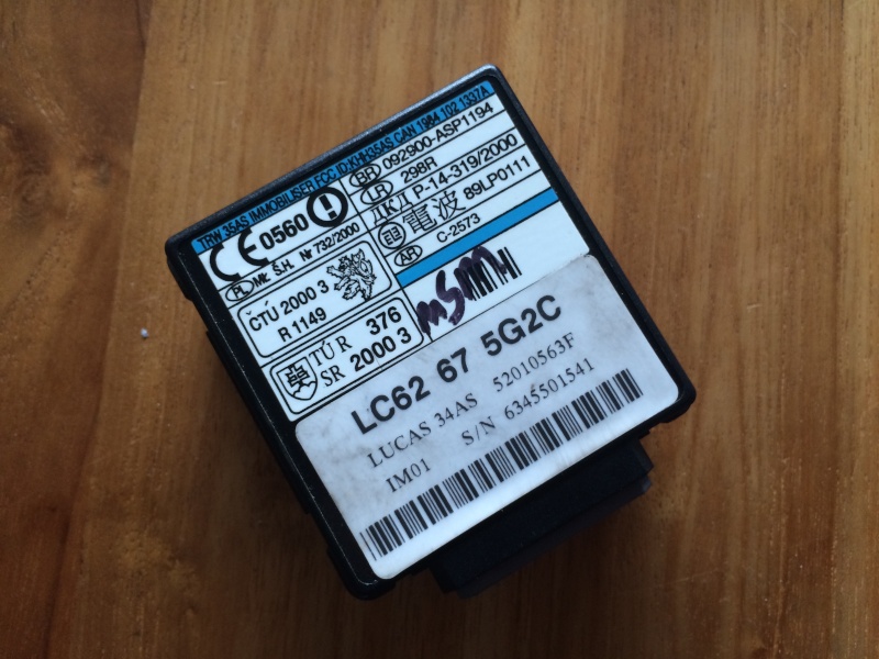

Des news de la déconnexion du transpondeur ?
Message Publié : Jeu 20 Nov 2014, 13:24
Message(s) : 5096
Localisation : Lille
Avec un peu de retard, effectivement j'ai bien débranché ceci :
La voiture démarre, et tourne très bien. Puis je n'ai plus le voyant de clé qui clignote.

Merci d'avoir essayé. Je l'avais évoqué ailleurs mais personne n'avait encore testé.

Et ça restera comme ça !
ça me permettra de pouvoir enfin faire un double de clé, et éviter d'aller cracher 150€ chez Mazda :aie:
