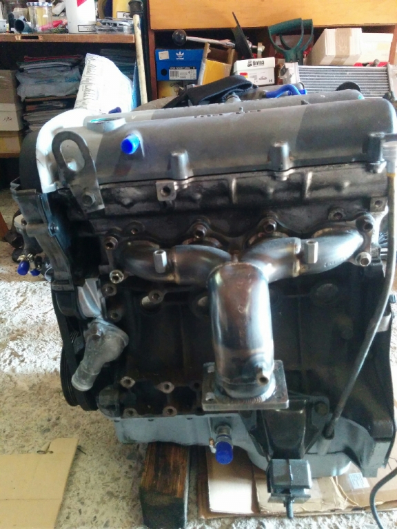

Pour le coolant reroute, par contre, j'ai un souci, du coup :tantpis:
J'ai suivi un schéma de ce type, mais partant du principe que je supprimais le chauffage, je n'ai rien prévu entre la pompe à eau et le cul du moteur...
Et donc, au cul du moteur, j'ai monté comme ça :
Vue la place qu'il y a entre la cloison pare-feu et le bloc, impossible d'y plugger une sortie par la vis dorée qu'on voit sur la photo, ci-dessus...
Pareil côté pompe à eau, je n'ai pas prévu de retour :

Navré mais dans cette config ça marchera pas :non:
ce que je te conseil (oui je sais c'est facile :oops: ):
1-remettre l'entrée d'eau pompe d'origine avec son tuyau sous echappement,
2-tourner vers la gauche ta sortie d'eau culasse
3- faire passer ton coolant reroute côté échappement
4-repiquer ton bouchon sur ton boitier calorstat au tuyau rigide qui passe sous l'échappement et qui va en entrée pompe à eau..... le tout en ayant tout de même mis ton calorstat au plus court de la sortie culasse.
ça sa marchera.

Message Publié : Mar 20 Déc 2016, 13:29
Message(s) : 9964
guillaume650 a écrit :
en gros acheter un "classique" coolant reroute avec le calorstat direct dans l'AR de la culasse :aie:
Ça, j'ai. Mais il y a un souci, j'ai environ 1cm entre le tablier et la tête de la pipe en sortie. La "plaque sandwich" fait 3 ou 4cm d'épaisseur... Pas faute d'avoir pris le temps de marteler le tablier avant de remonter le bloc...
Autre souci, la perspective de sortir le bloc pour changer le calorstat me rebute :tantpis:
Je prends le temps de la réflexion, mais je pense avoir 2 options.
Soit je sors le bloc et je peux faire ce que je veux (y compris oublier le coolant reroute),
Soit je trouve une solution en repiquant depuis la troisième sortie du calorstat. Moi qui voulais faire simple :/ ça me fait ajouter pas mal de raccords, don t des réducteurs de 32 à 17mm et un système qui pourrait s'avérer impossible à purger
