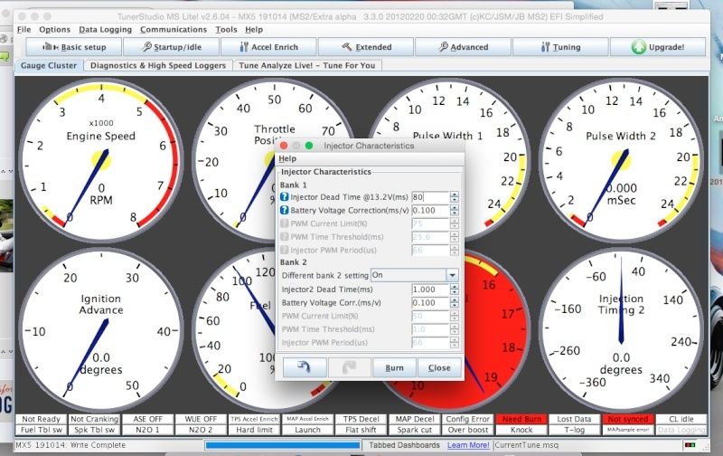

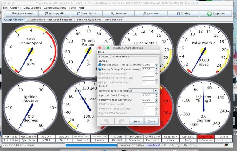

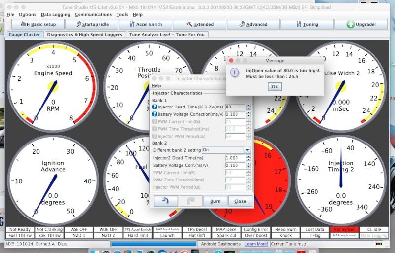

Le dead time d'origine était à 1.000 dans tunerstudio avec mes injecteurs en 265
J'essaye donc 80, et paf...
Donc je me suis dit, ah oui, MS donc 0,080 ?
Mais c'était encore pire. La caisse démarre à moitié, la voiture tremble à mort et l'AFR est en rouge à 18.
Donc j'ai remis 1.000 comme d'origine pour aujourd'hui.

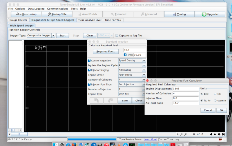

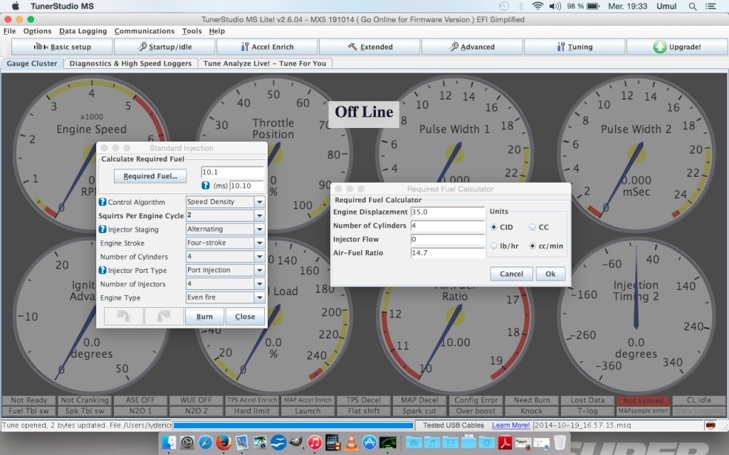

J'ai chargé la carto que j'avais avec les anciens injecteurs 265cc d'origine, histoire de repartir de zéro.
Et j'ai ça :
Donc là c'est brut, carto comme Dimitris me l'avait envoyée pour le montage de la MS avec les injecteurs d'origine de la MSM.
Si je démarre tel que, la voiture fume à mort, et tourne en AAC attitude...
MX5 Strato blue mica

Le pire a vraiment été quand j'ai touché au dead time, là la voiture tremblait comme pas permis.

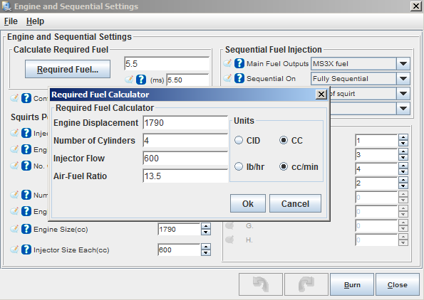

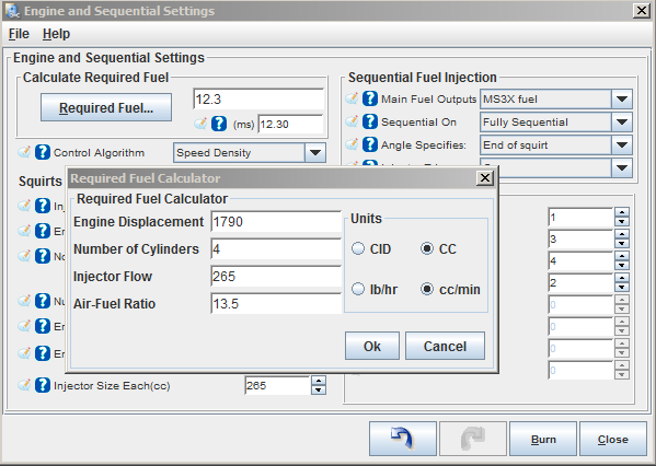

ton fuel calculator est bizarre au niveau des unités si on compare a la version Dimitris?, si cela ne sert pas cela ne changera rien mais dans le cas contraire!?

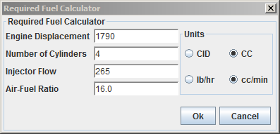

j'ai utilisé le reqfuel calculator et pour une valeur de 10,4ms je retombe sur environ 16(!) d'AFR avec les paramètres suivants:
en revenant a un AFR de 13,5 je retrouve une valeur de 12,3ms:
en restant sur un AFR de 13,5 et tes 600cc, il y a un reqFuel théorique de 5,5ms:
ta carto est faite avec un reqFuel de 10,1ms avec des 265cc: tes AFR étaient aux alentours de quelles valeurs?
Si valeur correcte: ton 4,46 serait cohérent avec le 10,1 même si ce 10,1ms est "perturbatoire"
pour ton injector dead time: une valeur a 0,8 me semble plus cohérente.

Pour le dead time, à l'instant T je n'ai pas trop su interpréter ce V(ms), en terme d'unités.
Je pensais que par rapport à 1.000, je devais mettre 0.080. J'essayerai du coup !

dans tes reglages l'engine displacement c'est n'importe quoi tout comme le choix des unités (CC, cc/mn)
tu as changé depuis pour coller aux exemples de Romano?
