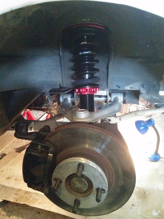

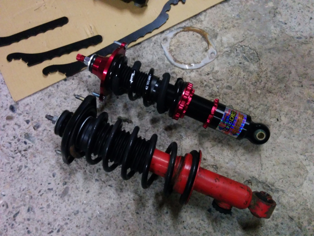

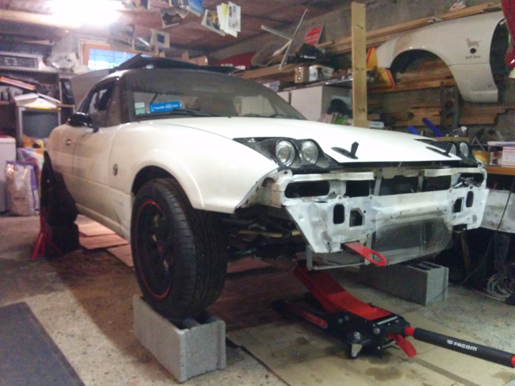

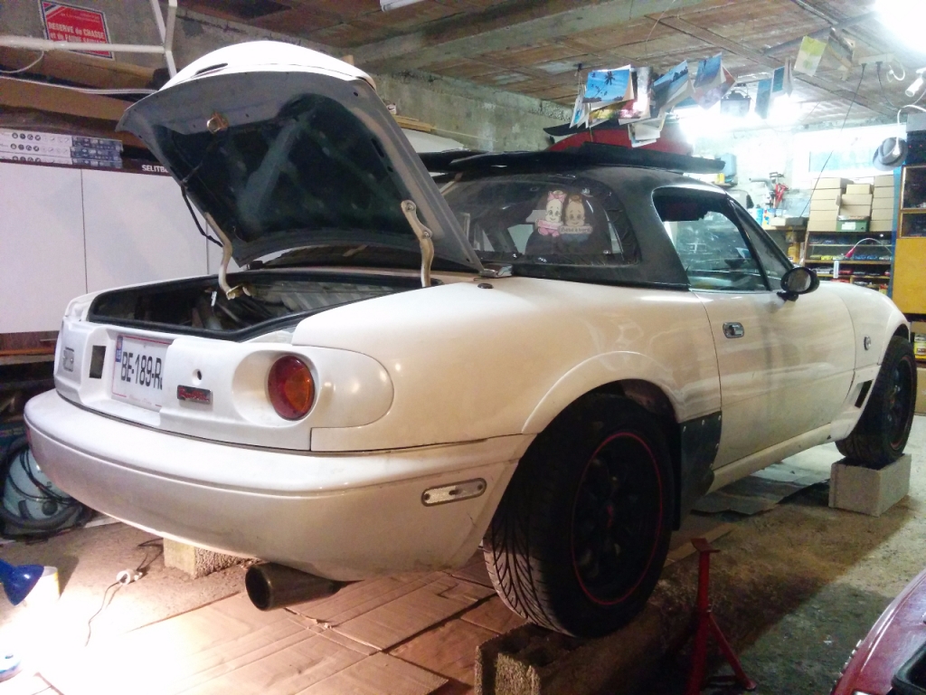

Message Publié : Jeu 12 Jan 2017, 16:52
Message(s) : 9964

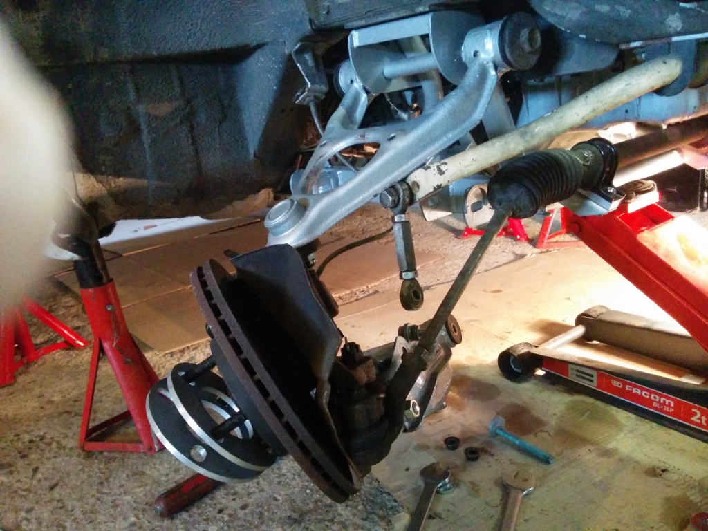

Assez galère à l'avant pour sortir le matériel obsolète (démontage crémaillère de direction, triangle inférieur pour sortir un excentrique que je n'avais pas mis dans le bon sens :roll: )
Les avant, pour comparer
L'avant droit monté
Les arriere
La caisse posée sur ses roues
Bref, pas de comparaison possible, la caisse est plus basse de 2cm à l'avant et ... 5cm à l'arrière, à peine posée par terre (enfin, sur les parpaings :cyp: )
Allez, je vais tout resserrer à l'arrière...

Message Publié : Jeu 12 Jan 2017, 18:16
Message(s) : 9964
Ayé, elle a retrouvé le plancher des vaches ;)
