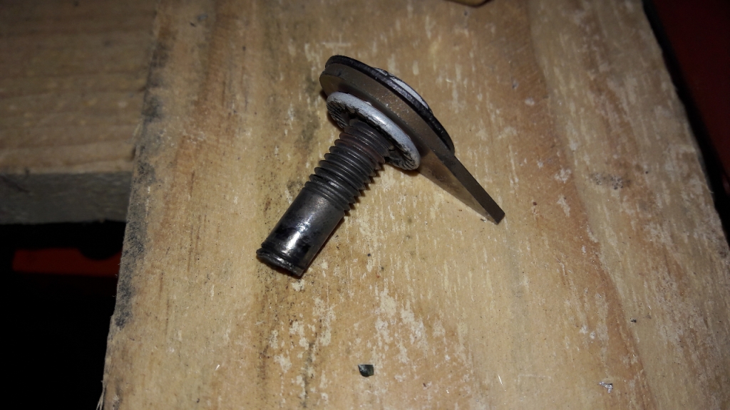

:evil: :evil:
Vous avez une proposition pour une meilleure qualité? :aie:
 Sujet du message : Re: ToM57730: mx5 NA-(R?) 1.6
Message Publié : Jeu 28 Mars 2019, 20:17
Message(s) : 14324
:o ha ouais quand même !
C'était quoi comme goujon?
Il y a un kit inconnel chez FM, sinon il me semble qu'ils dispo a la pièce chez driftshop.

Un kit complet sur ebay, j'avais trouvé de bon retour sur la marque lol
