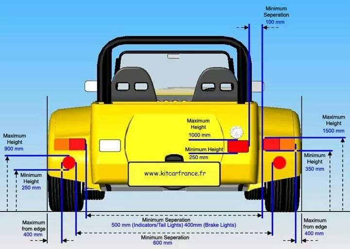

Si sa peux aider qqun...
J ai trouver cela sur le fb de mr Franck sa date de Novembre de cette année
