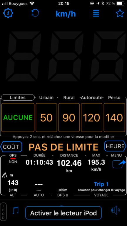

@Fat : je vois qu on a les mêmes objectifs de puizzance. Je suis d accord avec toi pour le 4.1. Ideal au niveau polyvalence. Bon suite à mon "accident" j'ai un 4:3 mais la vmax perdue ne me dérange pas, c'est très très rare que je dépasse 190 avec la mimix donc 220 ou 240 :red:
c est plus les 500trs/min de plus à 120 qui épuise un peu à la longue donc j irais à 110 pour le cruising ^^
Je n ai pas encore trop vu ce que donnait l accélération avec le 4.3, la route est tout le temps trempée en ce moment avec la pluie.
@Noos : 3000trs ? il n y a pas de problèmes, surtout que c est grâce à toi que je vais les obtenir :D

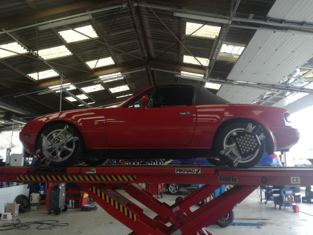

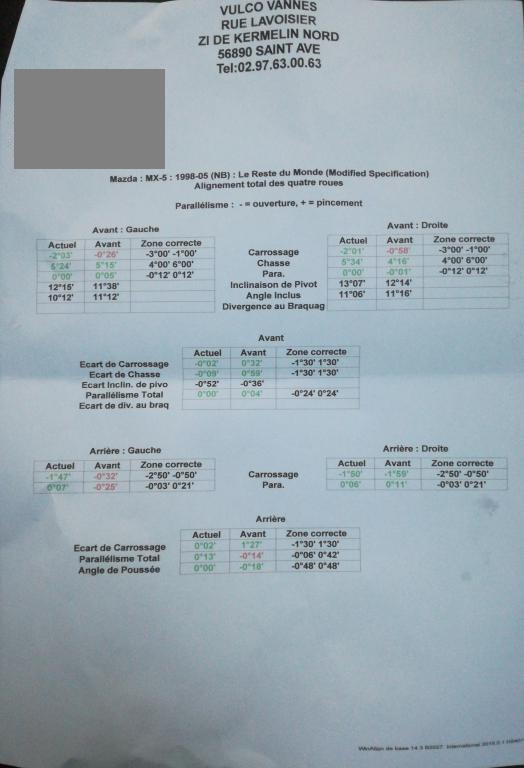

Sinon aujourd hui c etait vendredi et le vendredi c est géometrie :D
On partait de loin :aie:
Donc les nouveaux reglages
2 de carro a l avant
1.5 a l arriere
5 de chasse
0.1 de pincement a l arriere
On a vérifié la hauteur aile de carosserie centre roue :
31 cm à l avant
33 cm à l arrière
J ai le volant un peu de travers donc il faut que j y retourne mais pour le reste c est tout bon.
Merci a mxboy pour l adresse ils sont très sympas et compétents.
Il ne me manque plus que mon arceau by piko (Piko si tu me lis, une réponse à mon mail et tu gagneras un ami pour la vie ;) ) et direction la piste
Message Publié : Ven 19 Jan 2018, 19:10
Message(s) : 5586
Tu n'as pas -1.5° à l'arrière mais presque -2° ;)
=> 1° = 60'
tu as actuellement -1.8° à l'arrière
En effet tu viens de loin, avec ton train ar qui roulait en crabe et 1° d'écart de carro à l'avant. :aie:
Comme tu as rabaissé à l'oeil, tu as fait ton poids par roue? au moins une pesée à 4 balance pour connaitre l’équilibre de ta caisse?
Car géo piste avec combiné fileté, le minimum c'est mise au poids par roue sinon on est dans le vague total ;)
Ma Mx Black Ed 92
"MS ta MX !"
Message Publié : Ven 19 Jan 2018, 19:13
Inscription : Ven 6 Jan 2017, 08:39
Message(s) : 454
Tu me connais depuis le temps c est le vague total
J ai monté directement les CF réglage usine ne maîtrisant pas du tout cette partie.
Dommage pour la carro arrière. Ça fait vraiment un gros changement sur le comportement savoir si j insiste pour refaire en même temps que le volant ?
